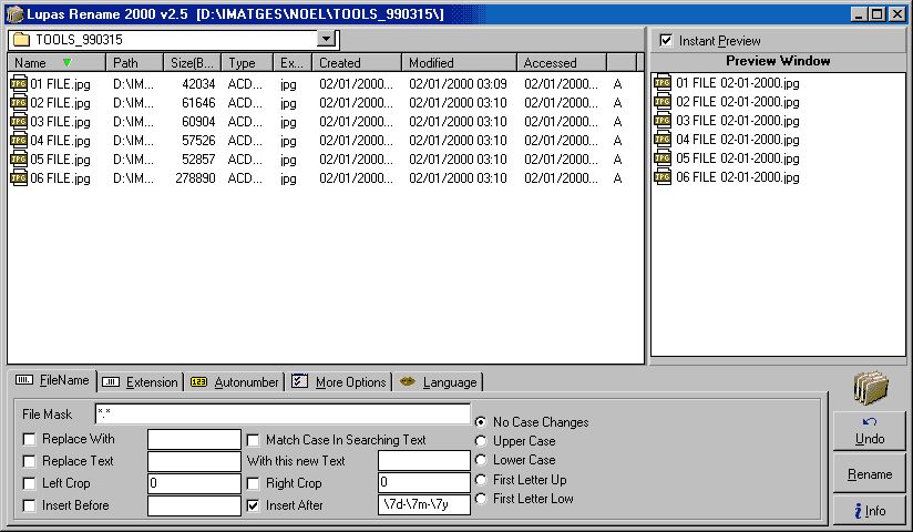

mein Programm der Wahl dazu heisst noch immer LupasRename benennt alle Deineen eines ordners oder nur dateien eines Musters innerhalb des Ordners, hat eine Vorschaufunktion und erstellt wenn DU möchtest eine batchdatei mit der Du die Änderungen wieder rückgängig machen kannst. Ich mag das Ding.. uralt, winzig klein.. und funzt (keine installation) https://rename.lupasfreeware.org/ 'sid
hier ist mal n screenshot wie lupas das Datum anhängt... (und ja kann auch Uhrzeit... natürlich) 'sid

Lipo schrieb: > Ich möchte verschiedene *.bak Dateien (deren Namen ich nicht kenne) aus > einem Verzeichnis, umbenennen oder kopieren und mit dem gleichen Namen > aber ergänzt mit dem Datum und der Zeit sichern. Japp exakt das tun alle diese tools.. man gibt den Ordner und ne Dateimaske (*.bak) an und bei LupasRename klickt man das Häkchen bei "Einfügen nach Dateiname" und wählt per Rechtsklick Erstellungsdatum und das gewünschte format. fertig. danach nur auf umbenennen klicken. (siehe Bild.. ja ich hab als Maske *.png genommen weil ich grad keinen Ordner hab mit baks die nicht eh schon n Datum im Dateinamen haben) Naja das automatisch Ausführen bei Systemstart kann ich Dir leider nicht zeigen.. AAber Du kannst die so gemachten Einstellungen als ini speichern (rechtsklick menü). und LPR per Kommandozeile mit jener ini aufrufen: LupasRename.exe [PATH="Pathname"] [FILTER="Filters"] [LRFILE="LRUserIniFile_file.ini"] [RECURSIVE=1|0] [RENAME=1|0] [UNDOFILE="batch_undo_file.bat"] [PAUSE=1|0] Naja und wie man son Programaufruf in den Autostart schreibt ist ja auch kein Geheimnis, richtig? das schöne daran, es erstellt auf wunsch automatisch ne undo.bat wie Du siehst.. nur für den Fall dass man sich die ersten Male mit den optionen etwas vertut ;) Ich denke das wird mit allen genannten Tools ähnlich gehen (ich selbst hab halt nur Lupas) Lipo schrieb: > Ich möchte nochmals erläutern warum ich meiner Meinung nach ein Batch > file benötige und mir die Rename Tools vermutlich nicht helfen. Doch doch solche Tools können dir schon helfen wie Du siehst. 'sid
