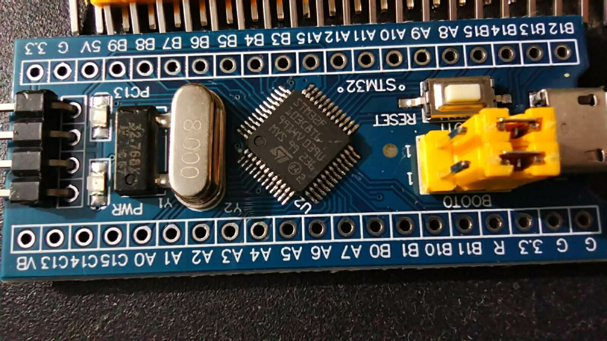

was sagt euer Baugefühl bei diesem Link:
https://www.ebay.de/itm/163195692168
Sitzt dort ein original STM32 drauf oder ein Clone?

von Frank M. (ukw) (Moderator) Benutzerseite
> Ebay-Artikel Nr. 163195692168
Nach dem viereckigen Reset-Button zu urteilen ist das ein Fake.
Nortmalerweise ist da ein runder Button eingelötet. Genau so ein Board
hat mir ein User zugeschickt, als er bemerkte, dass DMA nicht
funktionierte.

von Stefan F. (Gast)
Diese Boards gibt es schon lange mit unterschiedlichen Buttons und USB
Buchsen. Das sagt noch nicht viel aus.
Am Foto kann man sich auch kaum orientieren, weil die gelieferten Boards
oft davon abweichen.
> Buchsen.
Okay, ich korrigiere mich: Mit einem viereckigen Button ist die
Wahrscheinlichkeit höher, dass es ein Fake ist.
Damit erklärst Du die ursprüngliche Frage des TOs für hinfällig. Wenn
man sich noch nichtmals am Foto orientieren kann, bleibt nur noch die
Glaskugel.
Bleibt nur noch Robotdyn als verlässlicher Verkäufer. Die geben
wenigstens an, wenn sie einen Clone (z.B. AM32F103) verkaufen. Ist zwar
ein wenig teurer, aber immer noch verdammt günstig.

von Johannes (Gast)
Hab das abgebildete Board hier. Also eins das gleich aussieht, muss ja
nichts bedeuten.
Nach allem was ich sagen kann ist es echt. Habe aber keinen Aufwand
betrieben um eine Fälschung zu erkennen. Es steht STM32F.. drauf, der
Chip sieht halbwegs echt aus und bisher verhält er sich auch gemäß
Datenblatt.
Die Fehler stecken tief im Detail und fallen bei 95% der Anwendungen
überhaupt nicht auf.
Das heisst gar nichts, siehe:
Beitrag "Re: STM32F103C8T6 - Fälschung von ST bestätigt"
"STM32F103...MYS 807" bzw. "STM32F103...MYS 901 sind bekanntermaßen
Fakes, bei denen eine DMA-Anwendung zusätzliche Spurious Interrupts
erzeugt und deshalb diese unbrauchbar sind. (Fast) alles andere aber
funktioniert tadellos. Dau kannst ja mal draufschauen, welche Nr. der
Bezeichnung "STM32F103" folgt.
Besser:
Es gibt ein Test-Programm für die 103er im Netz, siehe
: Bearbeitet durch Moderator

Es ist ein STM32 \\ F103C8T6 \\ GH21N 93 \\ CHM201 verbaut, die
Beschriftung sieht mir ordentlich gelasert aus. (Ich weis, auch sowas
wird gefälscht.)
Habe DMA auch schon problemlos verwendet.

von Philip S. (phs)
Alex schrieb:
> Hi,
Der Thread ist zwar schon etwas älter, aber so eine wirkliche Antwort
auf die Frage hab' ich nicht gefunden ;-)
Ich hatte vor einiger Zeit (Juli 2020), völlig unabhängig von diesem
Thread, genau diesen eBay Artikel bestellt.
Über den Link in Beitrag
Beitrag "Re: STM32 Blue Pill bei eBay: Original oder Fälschung?"
bin ich zum erwähnten Test Programm gekommen:
https://github.com/keirf/Greaseweazle
Ich hab' das Programm mal laufen lassen; es meldet den Chip nicht als
Fake. Ausgabe siehe unten.
Auffälligkeiten:
- Der HSE ist mit 4 MHz anstatt mit 8 MHz bestückt; das ist auch der
Grund warum ich die Baud Rate 57600 anstatt 115200 verwenden musste.
- Ein eigenes Test Programm mit korrekt eingestelltem HSE kann die
Device u. Revision ID Register lesen. Das funktioniert auch, wenn ich
meine Test-S/W fälschlicherweise mit 8 MHz HSE baue.
➜  blinky_test git:(master) sudo cu -l /dev/cu.usbserial-14A40 -s 57600
Connected.
** Blinky Test **
** Keir Fraser <keir.xen@gmail.com>
** https://github.com/keirf/Greaseweazle
Serial = ff55:0671:8748:5256:2608:8705
Flash Size  = 64kB
Device ID = 0x0000
Revision  = 0x0000
** Blinky Test **
Flash Size  = 64kB
Device ID = 0x0000
Revision  = 0x0000
Testing I2C1... OK
Testing I2C2... OK
Testing SPI1... OK
22
Testing SPI2... OK
23
Testing TIM1... OK
24
Testing TIM2... OK
25
Testing TIM3... OK
26
Testing TIM4... OK
27
DMA Test #1... OK
28
DMA Test #2... OK
29
DMA Test #3... OK
30
DMA Test #4... OK
31
Testing 64kB Flash... OK
32
Enable TIM4 IRQ... .OK
33
Testing 20kB SRAM (endless loop).............
Relevanter Code (kopiert aus der "Blinky" Codebase) u. Output meines
Testprogramms:
    #define DBG volatile struct dbg * const
    DBG dbg = (struct dbg *)DBG_BASE;
    uint32_t id = dbg->mcu_idcode;
    uint32_t dev_id = id & 0xfff;
    uint32_t rev_id = id >> 16;
    LOG("Device ID = 0x%04x\r\n", dev_id);
    LOG("Revision  = 0x%04x\r\n", rev_id);
Output:
Device ID = 0x0410
Revision  = 0x2003
von Christopher J. (christopher_j23)
naja, das funktioniert halt aber das Ding läuft dann eben nur noch mit
halber Geschwindigkeit, d.h. 36MHz. Daraus ergibt sich logischerweise
dann auch die halbe Baudrate für den UART.
Das ist dann halt auch irgendwie B-Ware, wobei man so einen Quarz
deutlich leichter getauscht bekommt. Trotzdem würde ich da meckern, vor
allem weil auf dem Bild ein Quarz mit 8MHz drauf ist.
