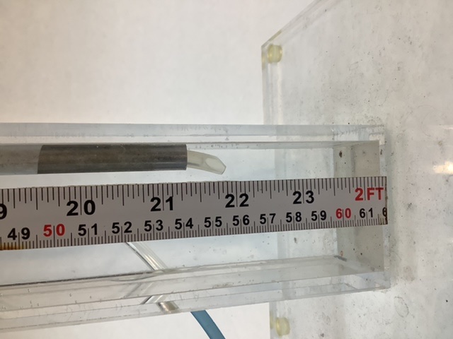

Hier möchte ich Euch meinen Füllstandmesser auf nicht-kontinuierlicher
Einperlungsbasis vorstellen. Anstatt eines gleichmäßig zugeführten und
regulierten Luftstrom geschieht die Niveaumessung in kontrollierten
Phasen die nachher beschrieben werden. Das hat den Vorteil das Messrohr
periodisch und automatisch mit hohen Druck zu säubern und erspart teure
Differentialdruckregulatoren und Nadelventile.
Ich konzipierte das kompakte Messgerät hauptsächlich um mein 20 Jahre
altes (bewährtes) kontinuierliches Einperl Anzeigesystem zur Überwachung
meiner Schmutzwasserpumpe zu modernisieren. Eine zukünftige vorgesehene
Webschnittstelle soll in der Zukunft auch Fernüberwachung ermöglichen.
Der Messbereich des eingebauten Differential Drucksensor bestimmt den
Messbereich. Durch Dichteberücksichtigung ist das Messgerät für Wasser
sowohl als auch Öltanks mit Heizöl oder Diesel und andere Flüssigkeiten
geeignet. Auf die in Betracht kommenden mögliche Verletzung Deutscher
Öltankvorschriften für den Anschluss von solchen nicht offiziell
zugelassenen Messgeräten möchte hier bitte niemand eingehen da ich es
nicht vorgesehen habe.
Das gezeigte Gerät ist für den Messbereich bis 60cm konfiguriert und
verwendet einen MPXV4006G Differentialdrucksensor von NXP mit 6kPa
Messbereich. Eine kleine sehr leise laufende 12V Membran-pumpe erzeugt
periodisch eine Luftdruck bis zu 0.7 Bar. Mittels Magnetventilen werden
die einzelnen Phasen des später beschriebenen Messvorgangs geschaltet.
Als Anzeige wählte ich einen Schrittmotor mit 945 Schritten im
Anzeigebereich. Solche Schrittmotoren vom Typ X25.168 werden in vielen
modernen KFZs für die Analoginstrumente und Simulatoren eingesetzt. Das
Design unterstützt auch ein Menü-geführtes vierzeiliges LCD Display was
in dieser Version allerdings nicht benutzt wird. Ich ziehe zwecks
leichterer Fernablesung eine Analoganzeige vor. Die Anzeige funktioniert

Beschreibung des Messvorgangs:
Wie schone erwähnt benutzt dieser Niveaumesser ein abgewandeltes
Einperlungsverfahren auf Hochdruckspülungsbasis.
Nach Initialisierung und Systemcheck wird die Messzustandsmaschine
gestartet. Diese Zustandsmaschine hat einige Phasen um die Messung zu
orchestrieren:
Aktivphase1: Umschalt-Magnetventil SV3 schaltet den Messport des
MPX4006G auf die  Atmosphäre um den Sensor Nullen zu können. Dieser Wert
wird bei jedem Messzyklus neu aufgefrischt. Das dauert 1s. SV1 belüftet
die interne Druckverteilung zur Atmosphäre um den Pumpenanlauf sanft zu
gestalten.
Aktivphase2: Magnetventil SV2 schaltet das Messrohr zur Pumpe durch und
SV1 schaltet ab. (SV2 ist im stromlosen Zustand blockierend und öffnet
bei Bestromung) Dadurch wird der erzeugte Luftdruck direkt in die
Messleitung gedrückt und erzeugt an der Ausperlöffnung in der Zisterne
einen starken Luftschwall zur Reinigung des Austrittsöffnung und um das
eingedrungene Wasser schnell zu entfernen. Dieser Zyklus dauert bei
kurzen Leitungen 2s. Bei sehr langen Leitungen muss die Zeitdauer der
Entlüftung verlängert werden was durch Parametrisierung im EEPROM
möglich ist.
Aktivphase3: Kurze Wartefrist damit sich der Luftausgleich im Messrohr
beruhigen kann.
Aktivphase4: Luftdruckmessung mit nachfolgendem Update der Anzeige.
Danach ist die Zustandsmaschine im Wartezustand bis sie entweder durch
den TIMER2 nach vorprogrammierter Zeit wieder getriggert wird oder
jederzeit durch Knopfdruck der "UPDATE" Taste. Mit den gewählten
Einstellungen dauert der Messvorgang 7s. Die Anzeige ist "Live" und
zeigt Änderung des Wasserpegel auch zwischen den Messzyklen genau an.
Allerdings sinkt die Anzeige durch unvermeidliche Luftlecks nach einiger
Zeit stetig aber sehr langsam ab. Wahrscheinlich entweicht auch etwas
Luft durch die Pumpe und Magnetventile.

Ich hoffe es hat einige von Euch interessiert. Siehe auch zum Überblick
ein paar Bilder im Anhang. Danke für Euer Interesse.

Keine. Ich baute mir aus Plexiglas einen 5x5x60cm hohen viereckigen
Meßbehälter mit aufgeklebten Maßband und kann die Höhendifferenz
zwischen Wasseroberfläche und Ausperlöffnung genau bewerten. Die
Anordnung steht auf dem Schreibtisch zur genauen Beobachtung und
Ablesung.

Im Sumpftank verwende ich eine gußeiserne Endkappe mit 1.75 Zoll
Durchmesser. Ich feilte zwei v förmige Kerben in den unteren Rand. Das
Teil hat den Vorteil nicht zu schwimmen und liegt stabil am Boden. Oben
bohrte ich ein Loch und versah es mit einem Nummer 7 Weidmüller Kabel
Tülle  um den 6mm PVC Schlauch ohne Leck anstecken zu können.
Beitrag "Re: Hydrostatische Wasserstandsmessung"
Was die Schlauchöffnung betrifft, gibt es einen optimalen Winkel der
gleichmäßige Luftblasen austreten läßt. Es gab da mal ein Research Paper
darüber. Bei geraden Schnitt werden die Luftblasen sehr unregelmäßig in
Größe und zeitlichen Ablauf. Eine 45 Grad Abschrägung sollte gut
arbeiten.
Ich habe einen Plexiglas Testbehälter zum Kalibrieren und da verwende
ich einen Schlauch der in einem dünnwandigen Alurohr steckt damit sich
der Schlauch nicht bewegen kann und höhenmässig genau eingestellt werden
kann. Da kann man die sehr gleichmässige Luftblasenbildung sehr schön
beobachten. Ich arbeite mit 0.4l/min (Rotameter) Luftströmung um den
Meßschlauch von Wasser zu evakuieren.
> Was verwendest Du für einen Schlauch?
Einen Aquarium 6mm Aussendurchmesser klaren PVC Schlauch. Im Original
läuft der schon seit über 20 Jahren ohne Verschlechterung im
Originalsystem.
Beitrag #6804489 wurde vom Autor gelöscht.
von Gerhard O. (gerhard_)
Im Anhang ein Bild der Kalibriereinrichtung und ein Video der
Luftblasenbildung
von Gerd E. (robberknight)
Ah, Danke.
Du hast also 2 Varianten im Einsatz, einmal den reinen Schlauch mit dem
Schrägschnitt und zum anderen die Glocke.
Im praktischen Einsatz draußen kann ich mir die Glocke sehr gut
vorstellen, die beschwert den Schlauch und verhindert gleichzeitig daß
das Ende des Schlauchs verschlammt.
Gerd E. schrieb:
> Ah, Danke.
Im Sumpfbehälters des Kellers schon. Im Meßaufbau nur die gezeigte
Schlauchanordnung mit dem Schrägschnitt.
Wenn man mit einem Nadelventil den Durchfluß so einschränkt kann man die
Gleichmässigkeit der Luftblasen gut beobachten. Für den Schrägschnitt
gibt es einen optimalen Winkel. Wenn ich mich recht erinnere sollen es
rund 60 Grad sein. Es gab da mal eine technische Abhandlung darüber.
Im gezeigten Video ist der Durchfluss auf 0.4StdL/min eingestellt.
Ja. Bis jetzt in 20 Jahren gab es noch keinerlei Probleme mit
Verschlammung.
Das hohe Gewicht der Glocke ist auf jeden Fall nützlich.
