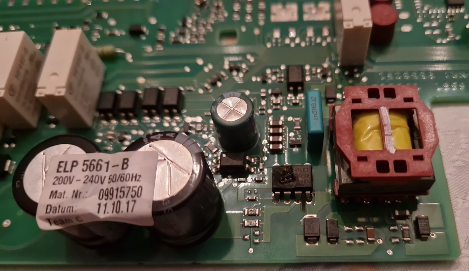

Beim letzten Reparatur Cafe ist ein Kunde mit einer Platine eines
Geschirrspülers (Firma Miele, Modell G6410 SCI, Typ HG05, 62/102599507)
gekommen, bei dem ein DIP8 explodiert ist. Leider kann man die
Bezeichnung nicht mehr lesen (steht weder auf der Platine noch auf der
Unterseite des DIP). Möglicher Grund für den Defekt: eine Ameise, rechts
im Bild. Wer ist so nett und hat einen Schaltplan der Platine? Liebe
Grüße, Bernhard

Infineon schrieb:
> CoolSET™-F3
> ICE3A(B)0365/0565/1065/1565
> ICE3A(B)2065/2565
> ICE3A0565Z/2065Z
> ICE3A(B)2065I/3065I/3565I
> ICE3A(B)5065I/5565I
> ICE3A(B)2065P/3065P/3565P
> ICE3A(B)5065P/5565P
> Off-Line SMPS Current Mode
> Controller with integrated 650V
> Startup Cell/Depletion CoolMOS
Did Pinbelegung im Anhang scheint zu passen, oder?

Hallo Bernhard,
da kann die kleine Ameise wohl eher nichts dafür. Das ist das
Schaltregler-IC, was da den "Hut hoch genommen" hat. Ist wahrscheinlich
ein LNKxxx - Typ. Aber zu dem Thema gibt es schon einige Beiträge hier
im Forum oder auch in einschlägigen Reparatur-Foren. Möglicherweise sind
auch noch andere Bauteile betroffen. Typischer Weise ist im Netzeingang
ein Schutzwiderstand drin, der dabei auch gerne den Geist aufgibt. Und
der Varistor im Netzeingang hört noch zu den potentiellen "Verlierern"
bei Überspannung.
Einen Schaltplan habe ich leider nicht. Aber vielleicht hilft das ja
schon mal ein wenig weiter.

von Achim M. (minifloat)
PS. Die beiden zerstörten 3R3 haste auch gesehen?

Nope. Pinbelegung LMK LNK passt irgendwie schlecht, ich sehe da einen
Trafo und die Source Pins wären nicht verbunden. Oder vertue ich mich
da?

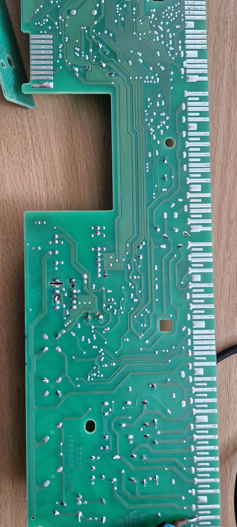

von Lothar K. (megastatic)
Schon mal auf die Unterseite geschaut???
Das ist ein doppelseitiges Layout!
Offensichtlich. FB vom Optokoppler geht an Pin 2, eine
Gleichrichter-Diode an Pin 4 (und evtl. 5) und Pins 4 und 5 sind stark
isoliert. Würde zum ICE3A passen, aber niemals zum LNK.
Geht doch nix über ein gut gemachtes Foto.

Ich würde da eher, wegen der Fräsung zwischen den Pins und dem
freigebohrten Pin6 auf einen Optokoppler, Optotriac  tippen. Auf alle
Fälle will man hier eine sichere Potentialtrennung schaffen.
Lothar K. schrieb:
Warum sollten die dann untenrum verbunden sein? Ist der Layouter bei
Miele doof?
Zumindest wäre das die erste Schaltung mit einem LNK3nn, die einen
Optokoppler als FB Device (links im Bild) benutzt und einen Trafo
antreibt.
Es wird also wirklich der ICE3A sein - zumindest, bis wir ein Foto von
der Unterseite der Platine sehen.

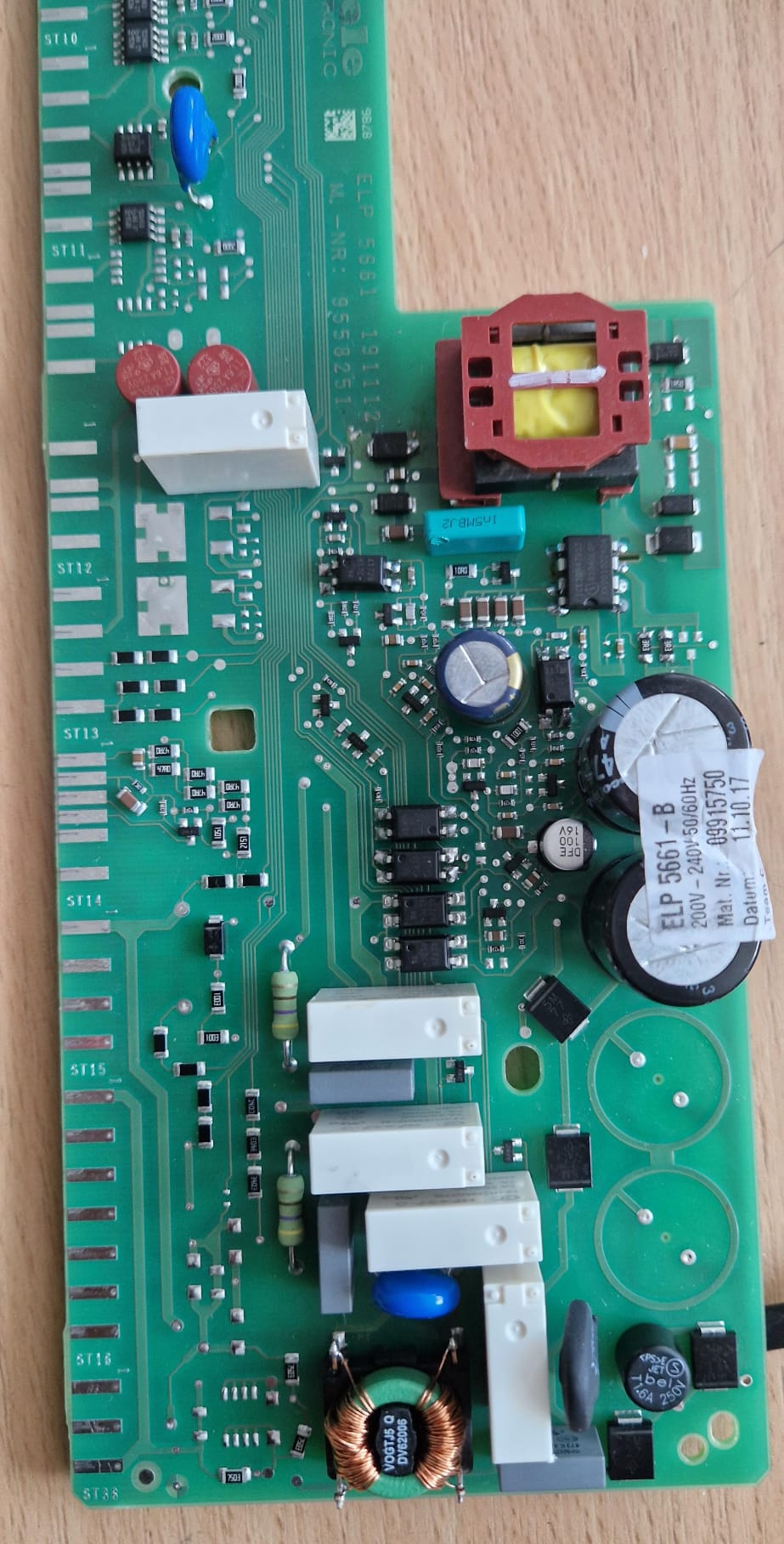

von Zeno (Gast)
Ein gutes Komplettfoto von der Ober und Unterseite wäre schon hilfreich,
dann könnte man evtl auf die Schaltung zurückschließen, womit u.U. eine
Identifizierung möglich wäre.

von Martin L. (makersting)
Auf dem Bild im Eingangspost ist oben ein türkisfarbener
Rifa-Y2-Kondensator zu sehen. Der hat einen weißen Fleck. Er könnte
Teile vom explodierenden Halbleiter abbekommen haben oder er ist viell.
selber hin. Außerdem sind Rifa-Kondensatoren immer verdächtig.

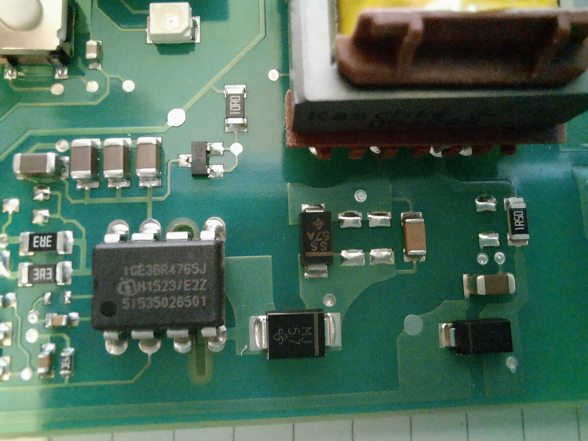

von Hubert G. (hubertg)
Beim warten auf einen Schaltplan wirst du schlechte Karten haben.
Bei einer ähnlichen Miele war ein ICE3BR4765 verbaut. Zumindest der
Spannungsteil sieht ziemlich gleich aus. Ich hatte das Glück das der
abgesprengte Teil des IC noch im Gehäuse lag.

von Sven S. (schrecklicher_sven)
Der "Snubber" besteht hier nur aus Diode und Z-Diode. Zusätzlich werden
Plätze für Kondensatoren und Widerstand freigehalten, die sich wohl als
überflüssig erwiesen. Dann kam die dumme kleine Ameise und hat die
Z-Diode überbrückt. Die Folge davon war, daß sich der Übertrager nicht
ausreichend entmagnetisieren konnte, ehe der Transistor wieder
einschaltete. So geriet der Übertrager in die Sättigung, wodurch der
Transistor den Siebelko praktisch kurz schließen musste. Die vorhandene
Strombegrenzung war nicht schnell genug, um ihn zu schützen.

Für mich sieht es so aus, als ob der Kondensator, auf dem die Ameise
ihre letzte Ruhe gefunden hat, auch defekt ist (senkrechter Riss)
Der "Riss" ist ein Ameisenbein.
von Bernhard M. (repcafeherz)
Vielen, vielen Dank für die zahlreichen Anmerkungen und Tipps.
Danke Hubert, Volltreffer! Meine Platine hat eine ganz ähnliche
Seriennummer, siehe Foto. Ich werde mir diesen IC besorgen.

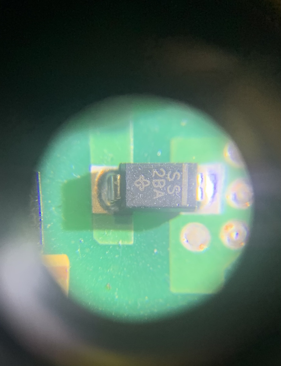

von Andreas (Gast)
Mein Board ist das ELPW 527. Bei mir steht SS 2BA auf der Diode mit dem
Vishay Logo. Als Power-Controller ist ein TNY278GN drinnen. Vielleicht
hilft es. Auf ner ELPW5612 ist ebenfalls ne Vishay drinnen mit der
Bezeichnung SS 47A. Controller ist hier nen ICE3BR4765J… Gruß Andi
von H. H. (Gast)
> Vishay Logo.
SMAJ188A
von Norbert (Gast)

von Markus S. (markussch)
Habe einen ähnlichen Miele Geschirrspüler G 6260 SCVi mit dem gleichen
Explodiertem IC + die beide 3R3 Widerstände.
Ich habe alles inkl. Optokoppler erneuert, jetzt klackert beim
Einschalten ca. 2x pro Sekunde ein Relais und die Sekundärspg. pumpen.
Ich kann aber keinen Kurzschluss feststellen. Was könnte ich noch
überprüfen?
zeig doch mal deine reprierte Platine von oben und von unten
hier... Da die Platine nicht so hochwertig ist wurden das IC auf beiden
Seiten verlötet.

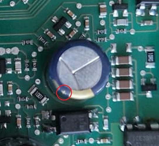

ich vermute eher, deine Lötkenntnisse sind nicht "so hochwertig".. Pin-1
des IC scheint irgendwas daneben zu kontaktieren (L-Seite)
Ausserdem solltest du den Elko den du gewechselt hast richtig rum
einsetzen, sonst macht der ganz schnell "buuum". Der dicke (goldene)
Strich bei deinem neuen Elko dürfte "Minus" sein, und bei dem andern
Bild mit defektem IC weist der (silberne) Minus Strich in Richtung
PLatinenmitte
von Kay-Uwe R. (dfias)
> Der dicke (goldene) Strich bei deinem neuen Elko dürfte
> "Minus" sein
Könnte man aber auch glattweg als Pluspol ansehen.
von H. H. (Gast)
Besser einen neuen nehmen.
von H. H. (Gast)
>> "Minus" sein
Naja, das "+" wird wohl zu "+105°C" gehören.
F*ck, den Elko hab ich tatsächlich falsch rum reingesetzt, sorry! Der
klacker Fehler war vor dem Elko tausch auch schon und ist auch jetzt
noch mit zur Sicherheit nochmal neuem Elko! Der Pin 1 vom IC sieht auf
dem Foto etwas komisch aus, ist aber 100% verlötet auf beiden Seiten
(Unterseite hätte eh keine weitere Verbindung)
sehe ich anders. Daneben sind ja zwei Kontaktaugen. Es sieht auf dem
Foto so aus, als ob Pin_1 (wohl dei Reste des Lötauges) diese beiden
Kontakte berührt.
Wenn das Multilayer ist, dann geht es vielleicht von Pin1 oder von den
beiden AUgen nach "irgendwo drinnen" weiter.
versuche, etwas weniger auf der Platine "rumzubraten". Bedrahtete
Bauteile müssen nicht zwangsweise "oben und unten" verlötet werden. Es
liegt keinerlei mechanische Kraft an, dies dieses gerechtfertigen oder
bedingen würde.
Wenn es einen Durchkontaktierung ist, dann hat diese immer eine
"Kupferhülse" in der Bohrung. Wenn du diese Durchkontaktierung
weggebrutzelt hast, sind unter Umständen in inenren abgehende
Leiterbahnen ebenfalls mit abgerissen.
Ja der IC Pin ist extra krumm gebogen, weil die Leiterbahn zu den beiden
Kontaktaugen fehlte, aber die beiden Kontaktaugen gehen eh ins leere,
der Abgang von Pin 1 geht nur nach oben weiter... Es ist auch nur die
Double Layer Platine von daher alles ok beim verlöten.
