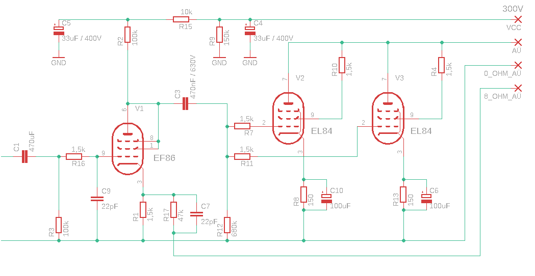

von Schalter (Gast)
Hi Forum,
ich möchte 2 EL84 parallel schalten und breuchte etwas Hilfe.
Würde die Schaltung so funktionieren?
Den Übertrager würde ich dann entsprechend mit 2,5k auslegen.
Danke im Voraus...
