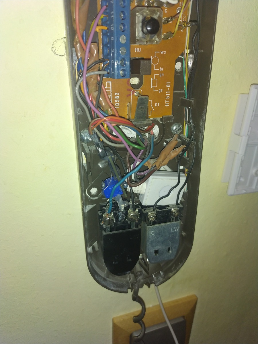

Hallo zusammen,habe eine ht511-01 anlage,an der wohnungstür geht die
klingel über einen Gong,an der Hausklingel draussen geht die klingel
nicht,stelle mal die Bilder rein,das gerät hat ja eigenen rufton wie ich
gelesen habe,würde gerne den Gong abstellen,das das 511 klingelt,wie
muss ich es anschliessen bzw den gong deaktivieren.Wäre lieb wenn ihr
mir helfen könntet,liebe Grüße

von Dominik J. (d-r-j)
Das HT511 hat nur einen eingebauten Summer, keine Rufunterscheidung.
Die Bilder oder die Anlage passt nicht Zusammen.
Die Außenstelle gehört zu einer 1+n Anlage,
der Sprechapparat gehört zu einer 6+n Anlage.
Beides zusammen kann nicht in einer Anlage zusammen funktionieren.

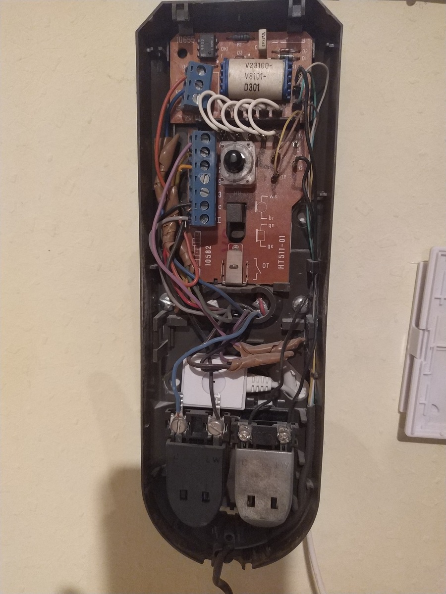

von Max K. (Gast)
es ist ein Mehrfamilienhaus,anbei die anlage wo zur wohnung gehört,das
foto vom ersten beitrag ist von einem kollegen gewesen,sry.
Die Haustürklingel geht nicht,hab der Verwaltung bescheid gegeben,das
ein Hauselektriker kommt,ok die Wechselstromschnarre hat auch einen
nervenden Ton,vielleicht baue ich einen,neuen Gong ein,muss mal schauen
wieviel Volt,denke 12V.Ich denke der defekt liegt unten an der anlage
der Haustür,vielleicht der Schalter.

von Eppelein V. (eppelein)
Dann nehme ich mal an, daß der externe Gong nicht über den Kontakt "7"
der Wohnungssprechstelle mit angeschlossen ist.
Wurde so öfters fabriziert, warum, keine Ahnung.
An dem Haustürtableau sind Kombitaster (Renz....) verbaut. Den Taster
mal mit einem Draht,.. überbrücken, bzw. an dem internen Summer der
Wohnungssprechstelle direkt messen, ob eine Spannung bei überbrückten
Taster von ca. 8V ankommt.
Kombitaster neigen öfters sich zu verabschieden, besonders Fabr. Renz.
Kannst auch zwischen "c + 7" direkt messen.

von Max K. (Gast)
Hallo zusammen,kurzes Update,Hauselektriker war da,an der Hausklingel
unten wäre alles ok,er meinte das es an der Sprechanlage liegt,er könnte
eine neue einbauen für 90 € Stundenlohn,material,Anfahrt usw.
Das ist mir zuviel,werde morgen in der Wohnung sein,werde den Summer
nachmessen,bei gedrückter Haustürklingel.
1)Nach meinen Recherchen,sind 9,11,12 Hören und Sprechen.
2)Summer im HT messen muss 8V sein?
3)C+I=Türöffner?
4)C+7=Gong?
5)7+C bei gedrückter Haustürklingel 12V?8V?
6)Falls der Summer der Übeltäter wäre,könnte ich die Haustürklingel auf
den Externen Gong umleiten?
7)Wohnungstürklingel geht über den Gong,läuft das über das HT oder ist
es direkt mit dem Gong verbunden?
8)Wenns über das HT läuft,welche Kabel sind für den Gong und wie müsste
ich verkabeln,das falls es geht Haustürklingel über Gong läutet?
Hoffentlich könnt ihr mir helfen,entschuldigt mich,wenn ich was falsch
geschrieben habe,bin kein Elektriker.Liebe Grüße

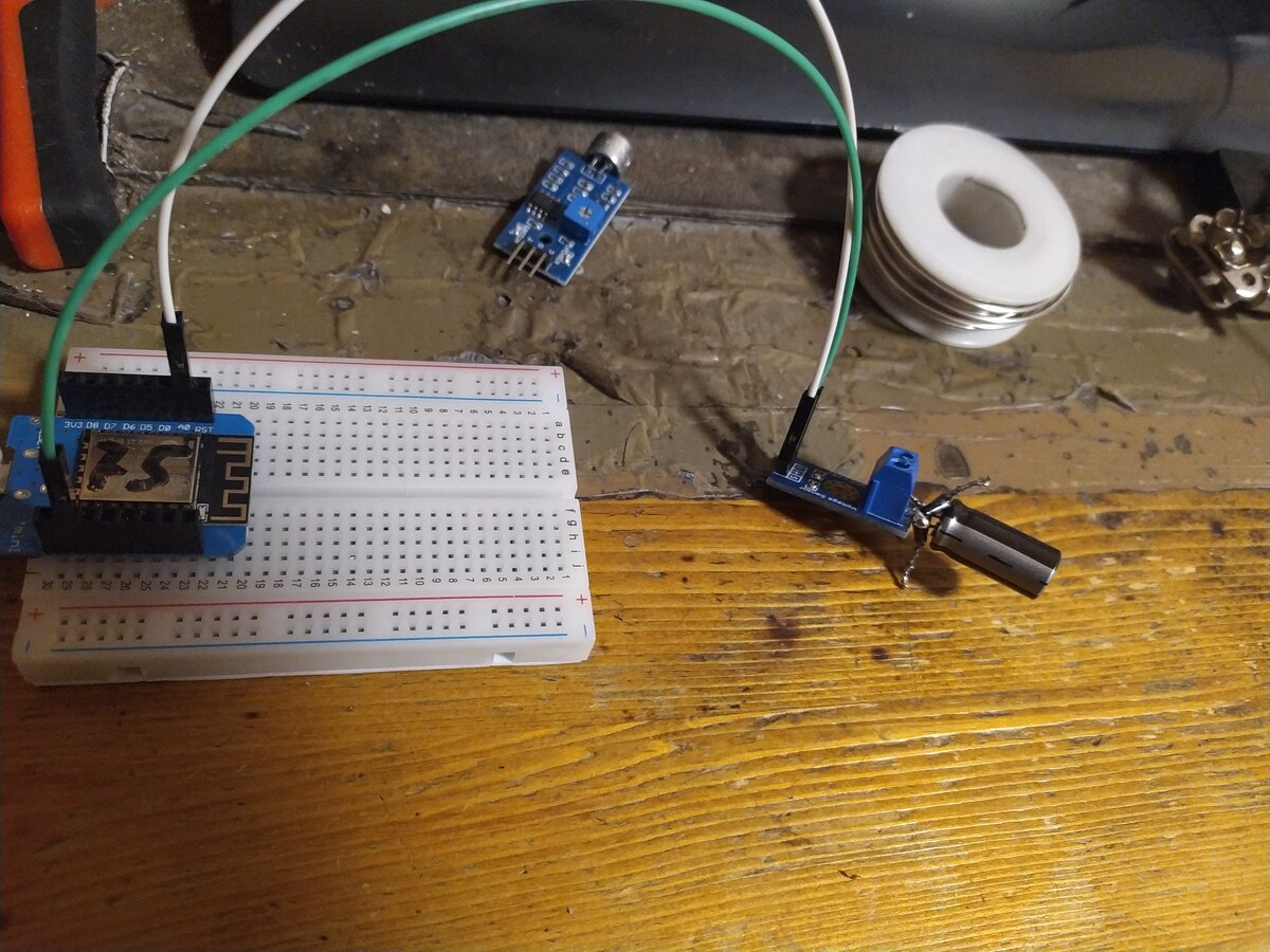

von Blu (bluscream)
Sven L. schrieb:
> Die Klingelspannung bei Siedle ist AC, man muss die Spannung nicht
> messen und als analogen Wert verarbeiten sondern einfach mittels
> passender Schaltung mit Gleichrichter und Relais oder passendem
> Optokoppler etc. abgreifen.
Habe mir aus nem Kondensator und 4 Dioden eine gleichrichter nach
youtube anleitung gebastelt (siehe anhang). Mal sehen ob was explodiert
>> 2) Den Türöffner betätigen (zb. mit Transistor kurzschließen?)
> Der Türöffner der Sprechanlage ist AC, da ist ein Transistor eher nicht
> geeignet.
Joa wenns nicht geht dann gehts halt nicht, schätze ich mal 🤷
von Blu (bluscream)
Also noch mal als finale Nachricht, meine Konstruktion aus der Hölle hat
geklappt. HomeAssistant weiss jetzt wenn's klingelt :)
