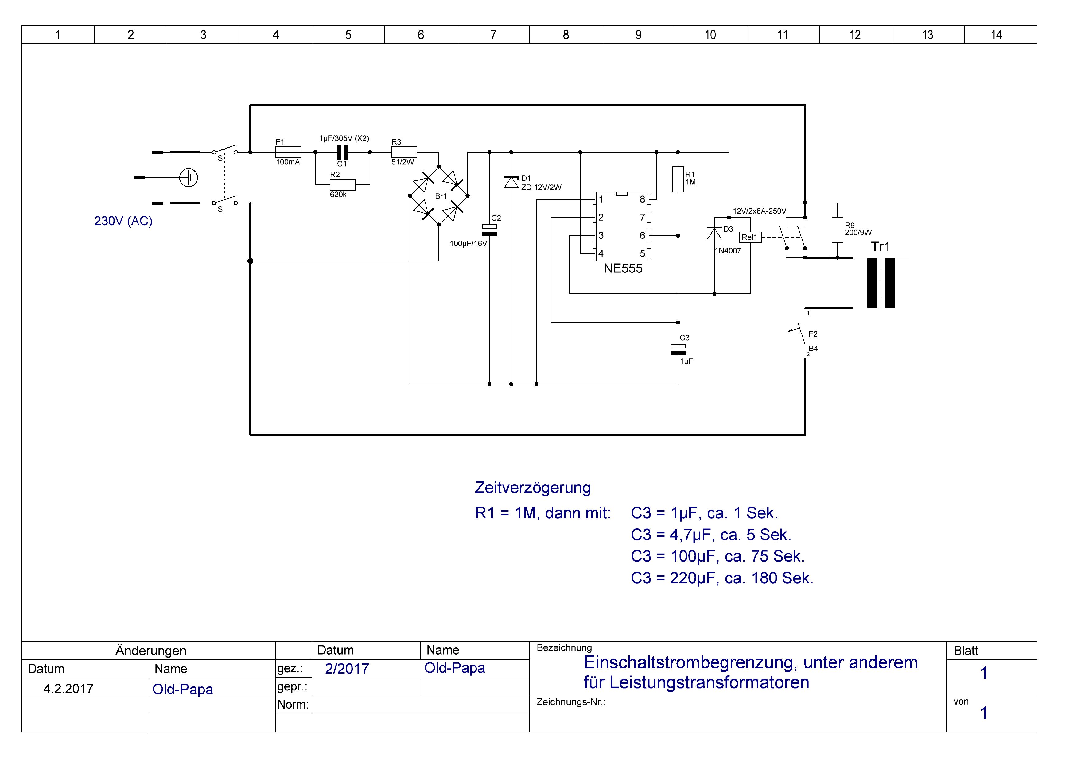

Siggi schrieb: > Hallo, möchte eine simple, stromsparende Einschaltverzögerung für 12VDC > basteln. Möglichst mit CD4011 anstatt NE555, denn damit habe ich es > schon erfolglos versucht. Warum dieses? das Ding ist doch extra für solche Aufgaben gemacht. Siehe Foto, das Ding habe ich inzwischen in einigen Geräten verbaut. Sieht mit der kompletten Schaltung (Stromversorgung und geschaltetes Gerät) komplizierter aus, als mit 4011, ist es aber auch nicht und tut gut seinen Dienst. Den "F2" musst Du Dir wegdenken, das ist der LSS von meinem Trennstelltrafo. Old-Papa

Karl B. schrieb: > > Vorschlag: > Nimm was anderes. Eben! Z. B. den oben gezeigten 555 mit seinen 4 weiteren Bauteilen (plus Stromversorgung, wenn die nicht sowieso vorhanden ist. Old-Papa
