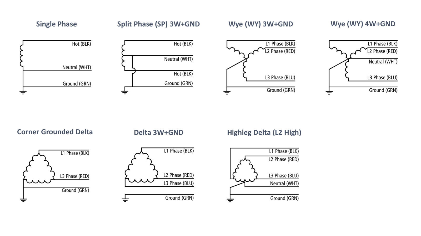

Die Diskussion "Wechselrichter" im Wohnwagen brachte mich auf die Idee,
grundsätzlich darüber nachzudenken, was "Erde" eigentlich ist und zu
welchem technischen Zweck es dient. Also jetzt unabhängig von
gesetzlichen Regelwerken einfach mal Argumente zusammentragen, die Pro
und Kontra einer Erdung betreffen.
Ich weiß, jetzt wird so manchem der Hut hochgehen, aber denkt mal nach:
wenn es keine Erde gäbe, könnte man auch keinen gewischt kriegen, wenn
man mit dem Finger an ein spannungsführendes Gehäuse käme.
Außerdem fallen mir Technologien ein, wo PE eigentlich so gar nicht
hinpassen will, wenn man die Hintergründe nicht kennt. Die
Dreieckschaltung hat z.B. keinen Neutralleiter. Gäbe es keine
Sternbrücke, könnte man sich durchaus fragen, wo kommt PE überhaupt her?
Ohne Sternbrücke gäbe es (auf den ersten Blick) kein N, und ohne N hätte
PE kein definiertes Potential. Oder doch? ... ;-)
Wurde die Erde (PE) gar vom Teufel geschaffen, um die Menschen zu töten?
Jetzt bitte einfach mal ohne VDE-Bezug eigene Gedanken sprudeln lassen,
es soll nur theoretisch (also rein technisch) sein. Ich freue mich auf
eure Beiträge.

von Peter D. (peda)
Einfach der Ableitung von Leckströmen (Potentialausgleich).
Stell Dir mal vor, man würde die 220kV Überlandleitung ohne
Erdverbindung auf 230V transformieren. Die kapazitiven Blindströme
würden Dir jedes Gerät zerschießen und Dich natürlich auch.
Du müßtest sämtliche Isolationen auf die Eingangsspannung, also 220000V
auslegen, das will keiner bezahlen.

von Schmutzleiter (Gast)
In einem Gerät oder in einer (Begehbaren) Installation ist es sinnvoll
alle Teile welche NICHT mit Teil der eigentlichen Stromkreise sind,
untereinander zu verbinden, auch wenn sie mässige/schlechte Leiter sind.
Das ist eine Schutzvorkehrung, sollte sich ein Leiter der aktiven
Stromkreise mal auf "Wanderschaft" begehen.
Das Gefahrenpotential erhöht sich mit der Gesamtleistung.
(Gegenvergleich: Fahrzeuge haben isolierte 12/24V Inselsysteme, sie
stehen sogar auf elektrostatisch ableitenden Isolatoren: die Reifen)
Hätten in einer Nachbarschaft erst mal alle Gebäude autonome
einzelkraftwerke ab wenigen kW aber keinen gemeinsamen Bezug, würde das
schon Problematisch werden.
Nun ist halt so dass in Urbanisierten Gegenden die Installation der
gesamten elektrischen Versorgung pervasiv Flächendeckend ist, also ist
auch ein durchgängiger Schutzleiter aka PG/PG nötig.

von Wald (Gast)
Die Leckströme in Summe würden ohne PE als parasitäres, undefiniertes
Potential an Gehäusen anliegen, ist das so gemeint?
Vereinfach könnte man ja annehmen, wenn ein Gehäuse nicht geerdet ist,
dass es auch kein Potential hat, und Leckströme mangels
Potentialdifferenz keine Relevanz haben bzw. nicht existieren können.
Aber du hast recht. Wenn mehr als ein Leckstrom da ist, ist natürlich
ein Potential da. Gut, ich will das ja nur theoretisch zuordnen können.

von Karl B. (gustav)
Theor schrieb:
> Das Argument scheint mir auf einer falschen Einordnung der
> Dreiecksschaltung zu beruhen.
> Sie wird nämlich in Maschinen benutzt um (vereinfacht gesagt) höhere
> Leistung entnehmen zu können.
Und kann auch mit einer Phase (an der Schiene) geerdet sein.
Zitat:
https://de.wikipedia.org/wiki/Drehstromantrieb_(Eisenbahn)
"...Da eine dreipolige Oberleitung wie bei den Versuchsstrecken an
vielen Orten keinen Platz fand, wurde bei den kommerziellen
Drehstromelektrifikationen ab 1896 der Weg über eine zweipolige
Fahrleitung gewählt und die dritte Phase an Erde gelegt, den dritten Pol
bilden also die Schienen. Derart elektrifizierte Bahnen existieren heute
noch vier, nämlich die Zahnradbahnen auf die Jungfrau und den Gornergrat
in den Schweizer Alpen, die Chemin de Fer de la Rhune in den
französischen Pyrenäen sowie die Corcovado-Bergbahn in Brasilien..."
/Zitat
ciao
gustav
von hinz (Gast)
https://www.dehn.de/store/image/filter/FEATURE00001_en.png
