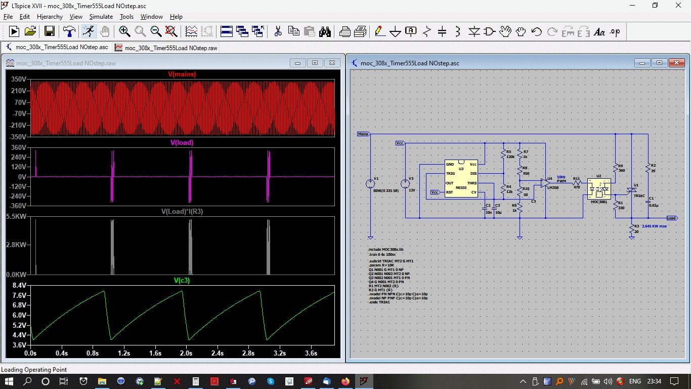

von Toxic (Gast)
Maddin schrieb:
> Wo gibt's die zu kaufen? Oder müsste ich da dann selber was basteln?
Kann man selbst basteln ,wenn man Zeit und Ahnung von Netzspannung hat.
Du kannst das Ganze als Tutorial betrachten oder auch versuchen es
tatsaechlich in die Praxis umzusetzen.
Beachte:Ich bin da wie Trump: I don't take any responsibility....
Den Schaltungsteil mit dem NE555 findet man in diesem Kaestchen:
https://www.ebay.de/itm/12V-8A-PIR-Sensor-LED-Strip-Light-Switch-Dimmer-Brightness-Controller-Power-Save/311399192482?hash=item4880d697a2:g:JxkAAOSw3ItbMvUG
Du muesstest ein paar Werte entsprechend meiner LTspice-Simulation
anpassen.
Groessere Erklaerungen moechte ich jetzt dazu aber nicht abgeben(ausser
jemand moechte wissen wie es funktioniert)-es sollte fuer jeden
Elektroniker klar sein was zu tun ist und wenn nicht:Finger weg von der
Schaltung.Mit 230V ist nicht zu spassen.....
Den Leistungsteil musst du separat aufbauen.Aber immerhin nimmt dir das
"Kaestchen" schon ne Menge Arbeit ab....
Den Schaltplan des Ebaydimmers findest du im Anhang.Hab den Dimmer
selbst nie gekauft,kann also nur zu 90% sicher sein,dass der Plan
stimmt....
Das Poti habe ich uebrigens in der Simulation mit den 2 Widerstaenden
R8,R10 nachgebildet.
Maddin schrieb:
> So?
Ja. Und x kannst du auch noch nach links zu 230V/AC durchverbinden. Dann
sind alle 4 Dioden im Einsatz und jeweils 2 parallel geschaltet.

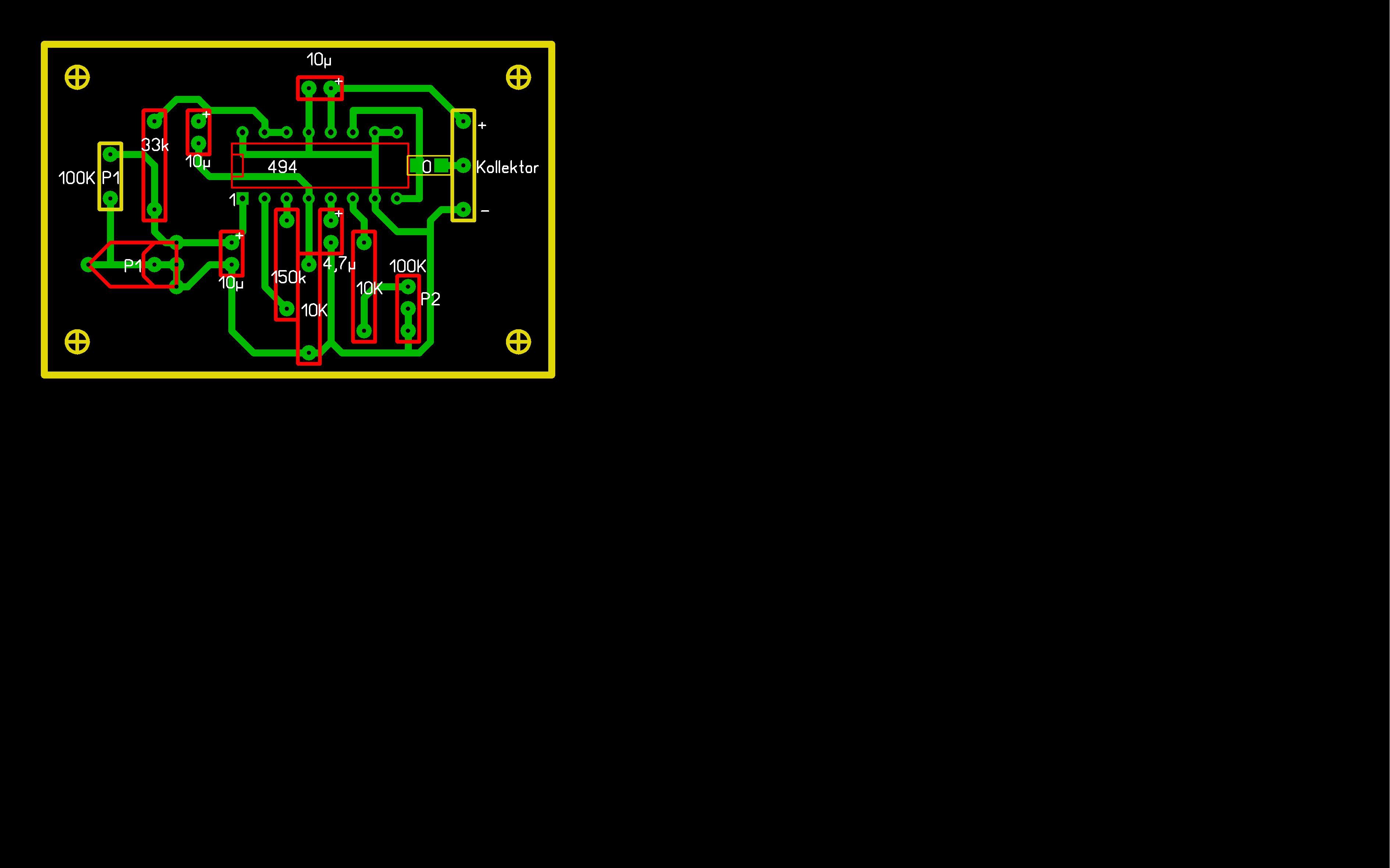

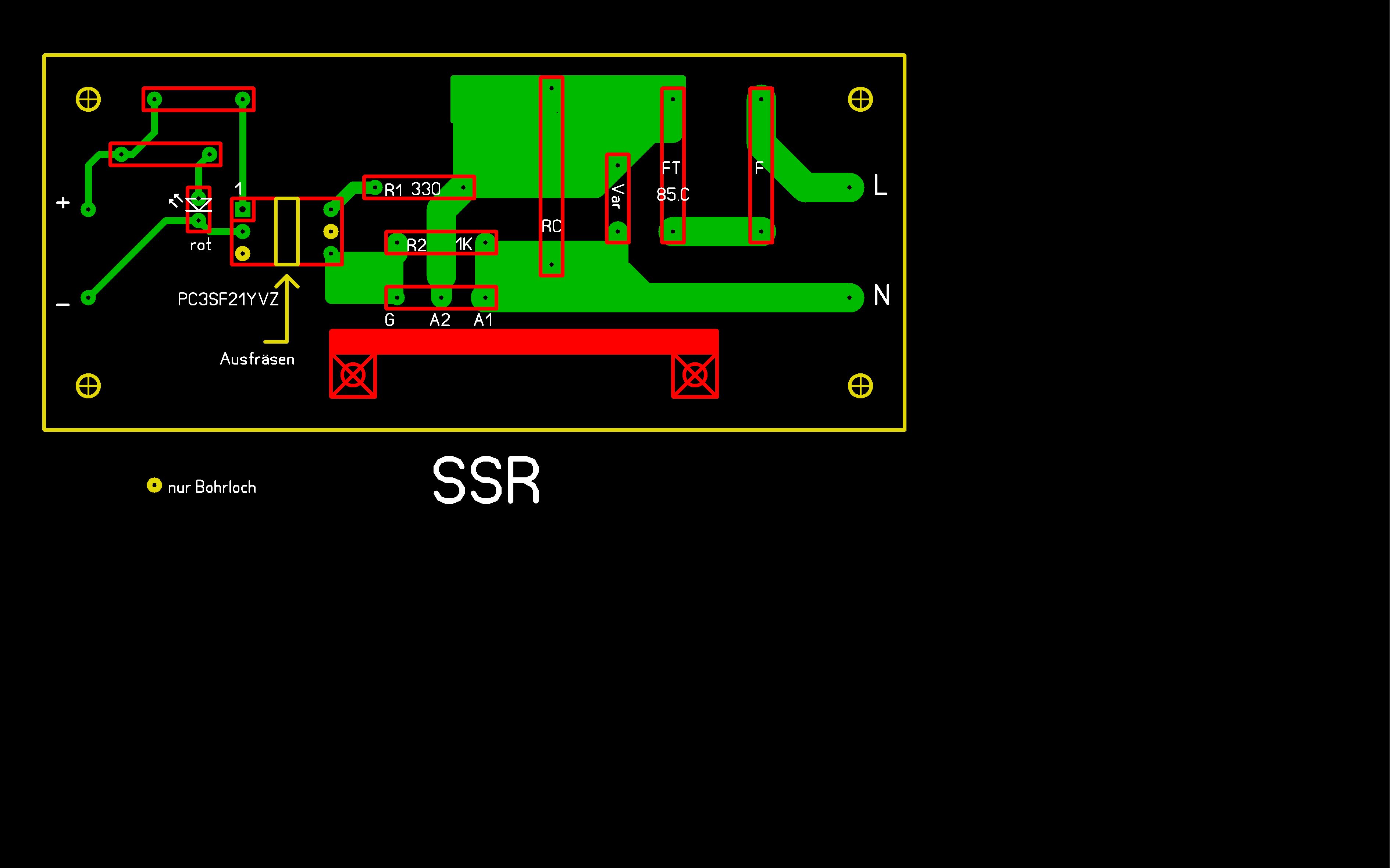

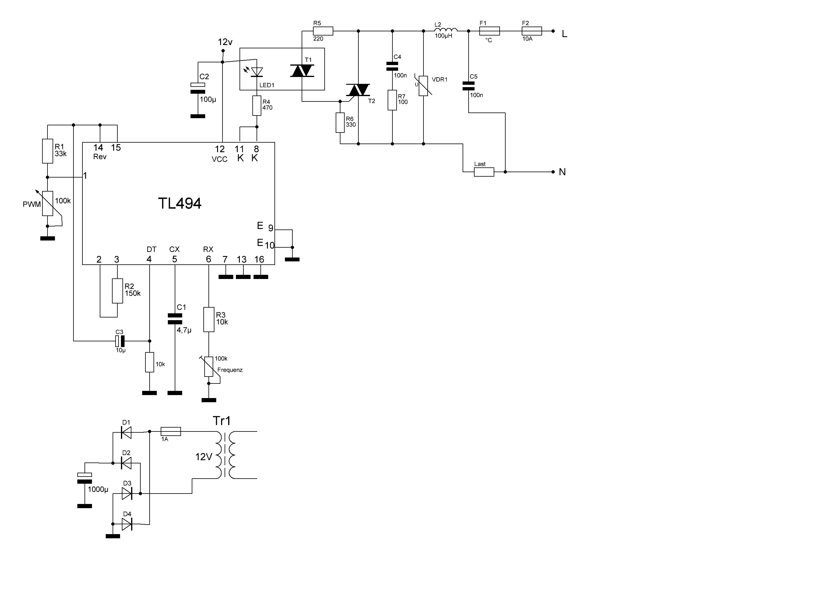

von dolf (Gast)
Mani W. schrieb:
> Im Endeffekt bleibt nur ein Power-Dimmer, der nicht im Handel
> erhältlich ist, aber leicht selbst zu bauen...
ja möglichst einer der mit pwm arbeitet.
mit einem tl494 ist das besonders einfach machbar.
dazu noch ein ssr mit zc modul und gut isses.
ich häng mal nen schaltplan und zwei layout mit ran.
das 230v~ netzspannung gefährlich ist nur noch zum schluß.
