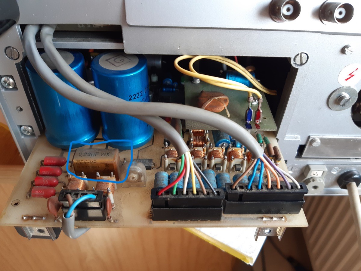

ich habe ein als "defekt" deklariertes Philips PM 3243 bekommen. Die
Diagnose war: "lässt sich nicht mehr einschalten". Bei meinem ersten
Test war es auch so. Die Rote LED auf der Front hat im 2s Takt kurz
aufgeblinkt und dabei war ein kurzes, leises "tssipp" zu hören. Hört
sich ganz nach einem Schaltnetzteil an, das den Start nicht schafft und
immer wieder einen Neustart macht.
Ein paar Tage später habe ich es nochmal versucht und auf einmal ging es
wunderbar. Also wirklich alles, schön scharfes Bild, Speichern, zweite
Zeitbasis, kein Problem. Nur Kanal A als Triggerquelle geht irgendwie
nicht. Aber das ist ein anderes Thema.
Nach ein paar weiteren Tagen wollte ich es das erste Mal richtig
einsetzen und da ging dann gar nichts mehr. Wenn man es jetzt
einschaltet, geht die Front LED an, Bildschirm bleibt dunkel und es ist
ein leises "trssssssssssssssrrrrr" zu hören. Also wie wenn irgendwo
konstant was überschlägt.
Ich habe die Ausgangsspannungen am Netzteil alle gemessen -> liegen
sauber an. Die zwei gelben Einzeldrähte sind für die Kathodenheizung.
Sie liegen auf -2kV Potential, weshalb sie höchstwahrscheinlich auf
einer separaten Platine untergebracht sind. Wenn ich die abstecke, ist
das Gezirpe weg und das Oszi geht an. Man sieht halt nichts, ... weil
keine Heizung.
Das Gezirpe kommt hörbar vom Transformator. Ich nehme stark an, dass der
irgendwo intern durchschlägt. Rein äußerlich ist nichts zu erkennen. Da
das Oszi ja funktioniert, würde sich ein Reparaturversuch schon lohnen,
die Frage ist halt wie?
Was meint ihr zu meiner These mit dem Durchschlag am Transformator?
Kann man so eine Heizschaltung nachbauen und im Netzteil als separate
Schaltung integrieren? Ist halt alles etwas heikel, da auf 2kV
Potential.
Einen neuen Trafo wird es wohl nicht mehr geben.
Viele Grüße
Andi

Schon mal ein bischen um den Trafo saubergemacht, nicht daß es irgendwie
wegen des Schmutzes wo überschlägt.
von Andreas W. (andi555)
Das sieht alles soweit sauber aus und wurde bereits durchgepustet. Die
grauen Zuleitungen zur kleinen Platine kommen direkt aus dem Trafo und
gehen nicht über die Hauptplatine.

Was sagt denn die Heizwicklung im Widerstandbereich, bei abgezogenem
Roehren-Stecker?
Aus welchem Grund sollte die Heizwicklung auf 2kV laufen? Ueblich sind
6-15VAC
Wenn Du meinst es ist der Trafo, (welcher? Foto, Bezeichnung, dann loete
ihn aus und guck nach.
Warum denn das nicht. Ein Trafo ist ja nun kein Hexenwerk.
Nimmste halt was aehnliches.
Steht da keine Bezeichnung drauf?

Nun ist die Frage, wie kommt man da auf 2KV. An dem Kondensator C1824
liegen definitiv keine 2kV an!
Die ergeben sich erst aus dem Zeilentrafo. Und das ist nicht das
abgebildete Teil!
Daß solch ein Zeilentrafo gerne mal die Hufe reiss, ist bekannt.
Dann ist ein Reparaturversuch wohl hinfällig!

Ich habe jetzt mal an der Heizung Spannung und Strom gemessen.
~5,8V bei 0,3A ,kurz beim Einschalten waren es 0,5A
Als Nächstes klemme ich ein DC Netzteil an und versorge die Heizung von
extern. Ich muss nur aufpassen, dass ich hier nichts ungewollt abschieße
oder mir die Messleitung durchschlägt.

Ja noe, so schnell wuerde ich den nicht abschreiben.
Schaltbild ist ja da. Man sieht auch die einzelnen Wicklungen. Wie er
sagt hat sich das Scope ja mal gefangen. Ich wuerde da eher mal auf den
Bereich 2kV > Heizung gucken. Evtl. dieser 330µF Elko und die beiden
Kleinen an der Heizung.
Und wenn das wirklich da liegen sollte, Zeilentrafos in dem Bereich gibt
es in der Bucht Sortimentweise.
Der Kern sieht auch danach aus als wenn man ihn oeffnen koennte. Also
wie gesagt abschreiben wuerde ich den nicht, ist doch ein schoenes
Scope.
Echter Zweistrahler !
Ich habe mir den Trafo im Betrieb bei völliger Dunkelheit angeschaut.
Leider sieht man nichts, man hört nur das "trsrsrsrsrsrs"
Unter der Bezeichnung finde ich bei Google nichts. Warum ist eigentlich
von "Zeilentrafo" die Rede. Das ist doch ein ganz "normaler" Trafo im
Schaltnetzteil. Mit der Bildröhre hat der fürs Erste doch gar nichts am
Hut.
Es wäre schon möglich den Trafo aufzumachen und die Wicklung
anzuschauen. Aber bei so vielen kleinen Drähtchen usw. geht da mit
Sicherheit was kaputt. Mir ist das Risiko etwas zu hoch. Deshalb würde
ich eine Lösung mit möglichst wenig Veränderung am aktuell
funktionierenden Teil bevorzugen.
von Barney G. (fuzzel)
Ist eigentlich kein Zeilentrafo, haste Recht. Die Hochspannung 7kV
kommen von einer Kaskade.
Ich glaube aber auch nicht das es am Trafo selbst liegt, wie oben schon
geschrieben.
Beitrag "Re: Philips PM3243 Oszilloskop Reparatur - Netzteilproblem?"
Miss doch die Spannungen. Kann ja nur im 2kV oder 7kV Bereich liegen.
Check die Kondensatoren und die Widerstaende die von der 2kV Seite an
die Heizung gehen, die liegt einseitig auf Masse.
Kalte Loetstellen bruzzeln bei solchen Spannungen auch ganz gern.
Vielleicht gibt es einen Uebersetzer dafuer.
Bzgl. kalter Lötstellen habe ich nichts gefunden. Das Zirpen kommt
eindeutig vom Trafo.
Es funktioniert wenn die Heizung mit 4V ca. 0,25A DC über ein externes
Netzteil versorgt wird. Allerdings funktioniert der Intense Regler nicht
mehr. Fokus ist in Ordnung. Kann mir jemand erklären, warum der
Intense/Helligkeits Regler mit der Heizung zusammen hängen soll? Rein
vom Schaltplan erschließt sich mir das nicht. R14 steuert doch was am
Gitter.
@Barney: Ich habe den von dir vorgeschlagenen Thread übersetzten lassen
und gelesen. Das Fazit hierbei ist, dass auf dem Netzteil ein paar
defekte Elkos getauscht wurden. Das kann natürlich auch bei mir ein
Problem sein, dass es ursprünglich mal nicht gestartet ist. Aber bisher
erhärtet sich der Verdacht nicht.
Ich habe ein altes Handyladegerät hergenommen und an die Schaltung für
die Heizung angeschlossen. Direkt an der Heizung kommen ca. 4V 0,25A DC
an.
Es ist keine Schönheit, aber als Test sollte es funktionieren.
Kann mir jemand erklären, warum sich die Intensität nicht mehr regeln
lässt? Die Frage wäre noch offen.
