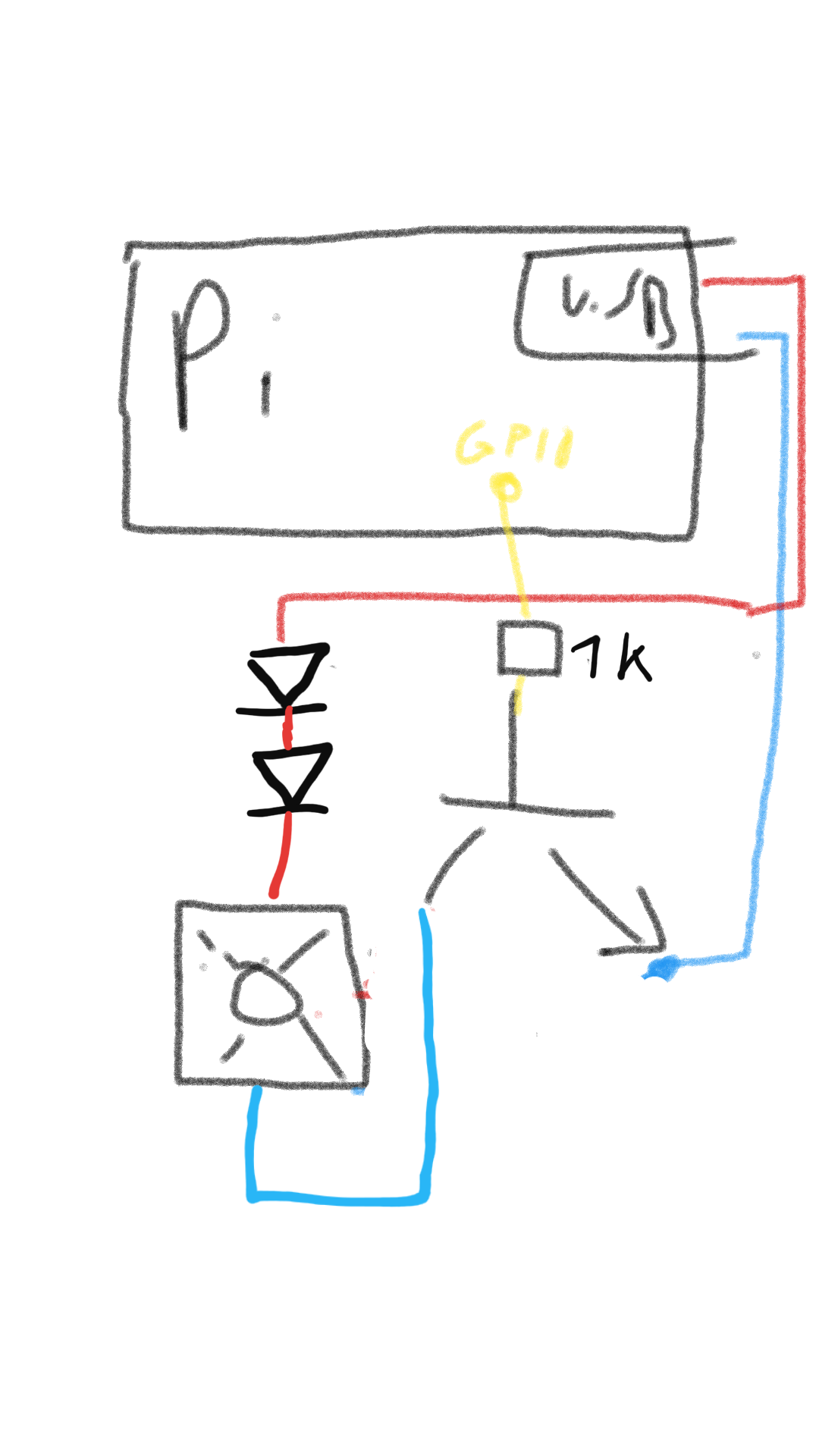

Ich bin neu beim Arbeiten mit einem Raspberry Pi. Ich möchte einen
Lüfter schalten der 3.3V max 200mA hat. Um zu schalten wollte ich einen
Transistor nehmen sie Skizze....wie groß muss ich RB bzw. RC wählen und
welchen Transistor ist zu empfehlen der das schalten kann ohne dabei
kaputt zugehen. Der Innenwiderstand DC vom Lüfter beträgt 200Ohm.
Danke für die Hilfe.

von HildeK (Gast)
Da, wo RC ist, muss der Lüfter hin.
Aber 3.3V, 200 Ohm und 200mA passen nicht zusammen.

Aber ich muss doch mit RC einen Spannungsteiler machen damit ich von 5V
auf 3.3V runter komme?

Als Vorwiderstand bekomme ich 8,5Ohm raus stimmt das?
Die Skizze sieht aus wie eine Strichmännchen-Bombe, bei der man
nicht weiß ob man den roten oder den blauen Draht durchschneiden soll.
Das geht auch mit einem Vorwiderstand für den Lüfter.
Und ich glaube nicht, dass du ein Messgerät hast, das 24 Milliohm oder
auch 24 Megaohm messen kann ...
Und wenn du als nächstes nach dem Vorwiderstand fragen möchtest: dann
miss vorher mal den Strom des Lüfters, wenn du ihn direkt an 3.3V laufen
lässt.
Lüfter haben auch einen Typ und ein Datenblatt, auch das solltest du
nennen.
Sonst sind deine Fragen nicht zu beantworten ...

Typ vom Lüfter ist 3510  un da steht 5V 0.23A und ich möchte ihn mit
3.3V betreiben

von HildeK (Gast)
(5V-3.3V)/0.23A≈7.5 Ohm, evtl. 6.8 Ohm, 0.5W.
Transistor BC337-40, Basiswiderstand 1 kOhm.
Statt des 7.5 Ohm-Widerstandes kannst du auch zwei Dioden 1N400x in
Reihe nehmen. Das ist vermutlich besser. Gibt halt 3.5V statt 3.3V.

von MaWin (Gast)
Sehr ungewöhnlich.
Schaust du noch mal auf den Lüfter, ein Bild vom Etikett, eine
Typennummer oder so.
Dein rPi liefert zwar nur 3.3V an den Ausgängen (und keine 200mA sondern
eher 5mA), wird aber mit 5V an USB versorgt
Dein Lüfter bekäme also auch 5V ab. Wenn es wirklich ein 3.3V Lüfter
sein sollte, ist das etwa viel.
Ein Transistor, der nur 5mA Basisstrom bekommen kann, hat auch
Schwierigkeiten, die 200mA zu schalten. Es muss ein Transistor mit hoher
Stromverstärkung sein, wie ZTX1047A.
Damit du dem rPi nicht mehr als 5mA aus dem GPIO entnimmst, muss vor die
Basis ein Widerstand von 510 Ohm oder 560 Ohm oder 470 Ohm.
Wenn der Lüfter wirklich nur 3.3V verträgt, ist der Vorschlang, in Reihe
vom Lüfter 2 Dioden a la 1N4001 (oder 1N4150 oder 1N4004 oder S1A oder
BA157 oder ...) zu schalten eine gute Idee, und die Freilaufiode nicht
vergessen.
+5V--|>|--|>|--+
 |   1N4001    |
 |           Lüfter
 |   1N4001    |
GPIO--510Ohm--|< ZTX1047A high gain Transistor
               |E
             Masse

von Jörn P. (jonnyp)
Er hat einen 5-Volt Lüfter und will ihn mit 3,3V betreiben.
Da braucht es nix. Lüfter an die 3,3V und gut is (falls er anläuft).
Falls er so anläuft mal eine Diode in Reihe mit dem Lüfter. Wenn er
immer noch anläuft, dann läuft er auch mit einem Transistor an Stelle
der Diode.
Die Diode geht dann als Freilaufdiode parallel zum Transistor.

Doch, er braucht 3.3V, hat aber nur 5V mit ausreichend Strom.
die er nicht hat, und er will ihn auch ein- und ausschalten.

von Michael M. (Firma: Autotronic) (michael_metzer)
Falls der Lüfter nicht von selbst anläuft, könntest du die beiden Dioden
noch mit einem 1000uF Elko überbrücken. Parallel dazu noch einen 1k
Widerstand, damit sich der Elko auch wieder entladen kann.

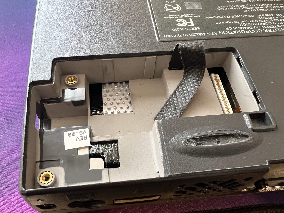

Ich glaube ich habe die perfekte Lösung.
In dem Schacht in dem der Modemadapter saß habe ich genug platz für eine
Lüftersteuerung.
ist ca 5cm lang, 5cm breit und 1.5cm tief.
ich denke mal da sollte diese platine passen?
https://www.amazon.de/-/en/Heemol-pieces-controller-switch-self-recovery/dp/B0B4PBR63S
Item size: 32 x 32 x 15 mm.
oder gibt es clevere Lösungen mit automatischer regelung über
Temperaturfühler?
Habe mal ein Bild angehängt wir dieser Schacht ausschaut.
von Stefan F. (Gast)
> Temperaturfühler?
Gibt es. Dem Platz dafür solltest du ausnutzen.
