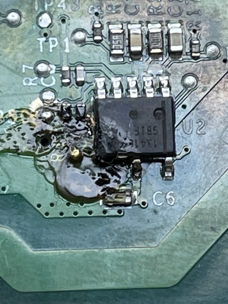

Servus zusammen, bei meiner Sonos Beam hat es einen ON NTC 1341 B4
zerlegt, wie ihr sehen könnt! Nun gibts bei Digi Key nur eine große
Menge davon zu kaufen! Hat zufällig jemand diesen High Voltage
Controller parat?
Über eure Hilfe wäre ich sehr dankbar!
Grüße Andi
von Klaus R. (klaus2)
...nö. Läuft er denn mit externer Versorgung (bypass dees SNTs) wieder,
nicht dass noch mehr defekt ist?
Klaus.
von Andi (finkenfuss)
Hi Klaus, danke für deine Antwort! Ich habe ein Dell 20Volt bestellt,
aber noch nicht bekommen! Ich Teste es sobald es da ist! Grüße Andi

...du kannst doch auch irgend ein notebook netzteil mit 19v nehmen, was
du halt da hast?
Klaus.
Danke dir, wie gesagt schon bestellt ! Ich möchte es gerne perfekt haben
