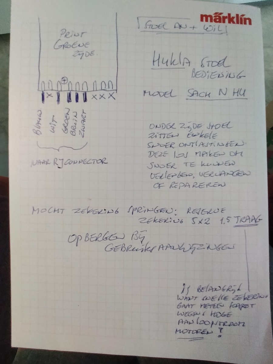

Forum: Analoge Elektronik und Schaltungstechnik Kennt jemand die Anschlußbelegung für den Hukla Sessel ?
von David Roland (Gast)
mein Name ist David und ich habe den Auftrag meiner lieben Oma den Hukla
Relax Fernsehsessel zu reparieren.
Die Gute ist mit der Fernbedienung in der Tasche aufgestanden und hat
das Kabel herausgerissen.
Leider ist nirgendwo eine Anschlußbelegung zu finden, wo die 6 Drähte an
die Platine angeschlossen sind.
Ich hoffe nun auf das Forum, dass hier Irgendjemand das liest und
vielleicht sogar eine solche Fernbedienung oder so einen Sessel hat. Es
wäre dann nett, wenn dieser liebe Mensch mir ein Foto oder einen
Anschlußplan hier posten könnte, damit die meiner Oma den Sessel wieder
fit machen kann.
Vielen Dank für eure Hilfe schon mal.
Ach so: Alls Reparaturangebote im Netz und bei Kleinanzeigen wollen nur
ganze Sessel oder ganze Einheiten verkaufen.
Die Fernbedienung z.B. wird je nach Möbelhaus, die hinter den Anzeigen
stehen, ab 156 Euro + Versand Nachnahme angeboten. Das ist mir und
meiner Oma zu viel, weil ja wirklich nur die 6 Drähtchen glatt und ohne
Reste an der Platine abgerissen sind.

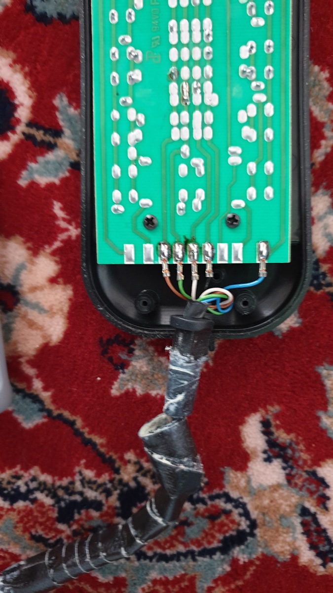

Das zweite Bild in der Reihe ist doppelt.
Hier ist das Bild, das die ganze Platinenrückseite zeigt.

Wo sind die abgerissenen Kabel? Sind die etwa von den Pads weggerissen
worden?
Da haste 9 Bezeichnungen auf der Platine wonach ich mich richten würde.
Da 3 Taster nicht verbaut sind es nurnoch 6 Belegungen.

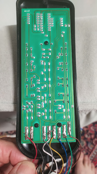

von Frank L. (hermastersvoice)
an 3 der Anschlüsse ist nix dran. Auf dem letzten Bild sind das der
Zweite von links und die beiden Rechten. Damit bleiben nur noch 6 und
das sollte man rausfinden können wenn man es mit der Gegenseite
vergleicht.
ein bischen kann man schon raten, dass vermutlich die Lötfahnen #2, #8
und #9 (durchgezählt von der Lötseite) KEINEN Draht abbekommen, da
zugehörige Leiterbahnen anscheind "ins leere" laufen.
Auf der Bestückungsseite ist auch ein Positions-Aufdruck vorhanden:
#9 = SR (nicht bedrahtet)
#8 = LD (nicht bedrahtet)
#7 = R5
#6 = R2
#5 = R1
#4 = R4
#3 = R3
#2 = R6  (nicht bedrahtet)
#1 = +
a) Du solltest nun das zugehörige Steuerteil aufmachen, in dem der
kleine Stecker reingesteckt wird. Mit ganz viel Glück ist dort ein
ähnlicher Positionsaufdruck vorhanden, dann sollte die Zuordnung ja
direkt ersichtlich sein.
b) mit Glück und Talent hat der Schaltungsentwickler das Layout so
gewählt, dass alle Kontakte der Buchse im Steuerteil 1:1 auf der Platine
im Bedienteil aufgelegt werden, also keine "verknotung" der Leitungen
statt gefunden hat.
c) vermutlich kannst du die '+' führende Leitung im Steuerteil
identifizieren (ausmessen). Sie wird möglicherweise über einen kleinen
Strombegrenzungs-Widerstand von der Versorgungsspannnung des Steuerteils
gespeist werden.
d) vermutlich kannst du die 5 "Signal" Leitungen der angenommenen
Tasten-Matrix ebenfalls identifizieren, denn diese werden sicherlich
direkt oder indirekt (Serienwiderstand oder so) zum auswertenden
Prozessor geführt werden.
Viel kaputt machen kannst du meines Erachtens nicht, wenn du die unter
Punkt d) erwähnten Signalleitungen "auf Verdacht" irgendwie anschließt
(vielleicht so wie unter Punkt b) genannt. Es kann dir höchstens
passieren, das eine Taste bei Betätigung die falsche Reaktion hervor
ruft.
von hinz (Gast)
Miss die Spannungen zwischen den Adern, da wird sich eine äußere Ader
anders als die fünf restlichen Zeigen. Diese "besondere" Ader kommt auf
deine Platine ganz links (Foto der Lötseite) ran, die weiteren dann wohl
in der Reihenfolge wie im Kabel.

Nein, das trifft hier nicht zu. Der Anschluss + versorgt alle Taster.
Such Dir also als erstes den Draht, der + gegenueber allen anderen hat.
Dann kannst Du anfangen die anderen einzeln mit diesem zu verbinden, um
deren Funktion zu ermitteln.
Sehr wahrscheinlich hat einer der 5 anderen keine Funktion.
wendelsberg

Hier der Schaltplan
Hallo Winnie Z und Horst S.,
eure Schaltpläne sind super.
Ich hatte auch schon so was ähnliches "gemalt" aber Horst S. war
sorgfältiger.
Ich habe das Kabel ein Stück weit gekürzt und dann noch ein Stück weit,
weil die Drähte abgerissen sind beim Abisolieren ...
Ich weiß nun:
Der blaue ist der Plus, oder zumindest der Draht, der wohl das
gemeinsame Potential führt.
Wenn ich den blauen Draht abisoliere halte irgendeinen anderen Draht
daran, dann bewegt sich irgendeiner der beiden Motoren.
Der rote Draht scheint Minus zu sein, weil es dann leicht funkt, wenn
ich den an den blauen Draht halte. Also habe ich den roten Draht mal
isoliert.
Nun habe ich einfach dem den blauen auf Plus und die anderen an
irgendeinen Anschluß an der Platine.
Wenn ich nun auf den Tasten herumdrücke, dann fährt mal ein Motor allein
oder die 2 Motoren zusammen, aber es macht nie Sinn. Fußstütze hoch und
Rückenlehne auf die aufrechte Position oder die Aufstehhilfe wird
hochgefahren, während die RÜckenlehne in die Liegestellung fährt.
Dann sind noch 2 Tasten, da klicken Relais, aber nix fährt.
Also muß ich da mal weiterspielen.

von HildeK (Gast)
> #7 = R5
> #6 = R2
> #5 = R1
> #4 = R4
> #3 = R3
> #1 = +
Ich vermute mal stark, dass auch #7 = R5 nicht verwendet wird. Der
Taster ist nicht bestückt und an dem Strich auf der Bestückseite
zwischen den beiden Dioden ist auch nichts.
Ansonsten hast du das gut analysiert.
+-Pol ausfindig machen, dann die Funktionen "Fußende auf/ab",
"Rückenlehne rechts/links" ausfindig machen, in dem man die Drähte
einzeln mit dem Plus verbindet und dann an R1/R2 bzw. an R3/R4
anschließen.
Schlimmstenfalls sind jetzt noch auf-/ab-Funktionen vertauscht, das
würde mir leichter fallen, wenn ich die Platine in der Hand hätte.
Horst S. schrieb:
> Theoretisch werden doch nur 5 Adern benötigt. 2 Motoren mit 2 Richtungen
> und der gemeinsame Plus (oder Minus). Wenn über die zwei zusätzlichen
> Tasten zwei Motoren gleichzeitig laufen sollen, so wird das über die
> Dioden realisiert.
So zumindest ist die Platine verschaltet - ich sehe das genauso.
Ich bin mir recht sicher, dass die Schaltung so aussieht, wie im Anhang.
Heißt das, dass das Kabel und der RJ12-Anschluss noch ganz sind und nur
aus der Fernbedienung gerissen? Dann wäre mir das auch zu viel ...
Dann isoliere sie ab und vermute mal als erstes, dass der rote '+' ist -
ohne extra Besuch des Telefonladens.

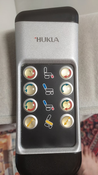

Wenn ja, natürlich sollte diese Stellung mit der Fernbedienung gehen:
Taste links unten und anschließend Mitte oben.
Wenn du das mit einer der rechten Tasten schaffst, dann ist eben einer
links/rechts- oder oben/unten-Taste falsch verdrahtet.

von Wolfgang (Gast)
Der Sessel ist inzwischen wieder repariert. Da die Remote-Leitung
zebröselt war, habe ich eine Faxleitung (RJ12 auf beiden Seiten)
bestellt und neu angelötet. Auf dem Foto ist die alte Leitung noch
angelötet; die neue Leitung hatte andere Farben. Aber das dürfte jeder,
der löten kann und nicht farbenblind ist, irgendwie hinkriegen. Das
Kabel hat am anderen Ende einen RJ12 Stecker, der an der Steuerbox
eingesteckt wird.
Ich hoffe, geholfen zu haben.
mit freundlichen Grüßen
Wolfgang

von Willem Arts (Gast)
Ich habe auch so einen sessel. Im anhang die anschlusse.
Willem
von George b. (Gast)
Moin, ich hatte auch das Problem mit abgerissenen Drähten
bei meiner Hukla Kabelfernbedienung. Nach erfolgreicher Reparatur
habe ich zwei Fotos gemacht auf der die Adernbelegung zu sehen ist.

von Bernd Huber (Gast)
Hukla sessel fernbedienung
von Rainer (Gast)
Hallo David
aus Sicht auf die Platine Anschlusskabel unten
Von links nach rechts
rot, schwarz, grau, weiß, gelb,  blau, grün, braun
das ist alles viel Glück
mfg Rainer
