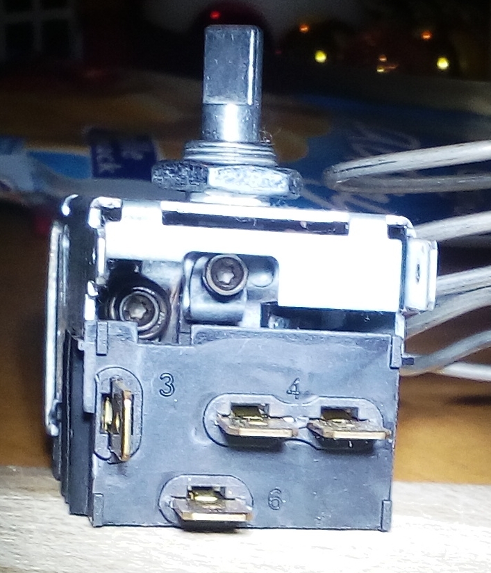

von Der G. (Firma: schlechthin) (gastgeber)
Ich habe jetzt auch eine Zeitschaltuhr drangehängt, läuft 15min und ist
45min aus. Der Inhalt ist schön eiskalt und die Rückwand eisfrei.
Funktioniert sehr gut, aber ich könnte mir vorstellen, dass ein
Thermostat zuverlässiger und sparsamer ist als diese Lösung. Das war
aber nötig, weil das Thermostat jetzt überhaut nicht mehr abschaltet,
das ist jetzt also innerhalb der letzte Woche kaputt gegangen.
Kurt A. schrieb:
> Geheizt wurde früher oft mit der Lampe der Kühlschrankinnenbeleuchtung.
Im Anhang ein Bild von dem Liebherr Kühlschrank bei dem das Thermostat
undicht war. Da kann man die Birne seperat von der Tür einschalten.
Wofür soll das bitte gut sein? Das ist doch klar dass diese Lampe dann
in vielen Geräten versehentlich eingeschalten wird und die Kühlleistung
herabgesetzt wird. Das Einzige was mir einfällt ist dass damit das
Eisfach tiefer gekühlt wird, aber zu welchem Preis? Innenraumbeheizung
durch eine Glühlampe, BITTE?!!

Hab das Thermostat jetzt ausgebaut, die Schraubenlöcher mit Vaseline
versiegelt und das Thermostat selbst zerlegt. Dazu die Blechnasen
weggebogen dann zuerst die Druckdose raus und dann den Schalter in zwei
Teile auseinandergenommen. Das Kapillarrohr am Ende war ganz schön
korrodiert, mit tiefen Riefen, da darf man nicht mehr biegen sonst gets
kaputt, habs mit Silikonspray konserviert.
Innerhalb des Schalters ist ein Bimetall Klick Klack Schalter, der war
ganz schön verfärbt. Vermutlich ist der Kontaktwiderstand über die Zeit
gestiegen und das Teil hat sich erwärmt, dann ist das Bimetall zu heiss
geworden. Also die innere Drucknase nach aussen gezogen und die beiden
äusseren Bänder nach hinten gedrückt, so lange bis das teil wieder
klickklack macht. Dazu noch nen Schraubenzieher über dem beweglichen
Kontakt positionieren, so dass der Kontakt gestoppt wird wenn er sich
auf gleicher Höhe wie der hochgebogene oberre Kontakt befindet (dann
erst klackt das Teil zurück). Dann wieder alles zusammengebaut, und mit
Elektronikspray behandelt. Hinten war noch ne kleine Stellschraube, die
hab ich auch verändert, so dass es Kontakt gibt wenn das Thermostat ein
ist (Diese Stellschraube sollte wohl dafür da sein, dass man einstellen
kann nach welcher Zeit der Klickschalter zurück auf aus springt). Dann
das ganze wieder eingbaut, auf Stuffe 4,5 von 7 eingestellt und mit der
anderen Justierschraube hinten (die den Federdruck einstellt und damit
ab welchem Dosendruck angeschalter wird) nachjustiert, so dass die
Temperatur schön geregelt wird: Schraube rein, es wird wärmer und
umgekehrt.

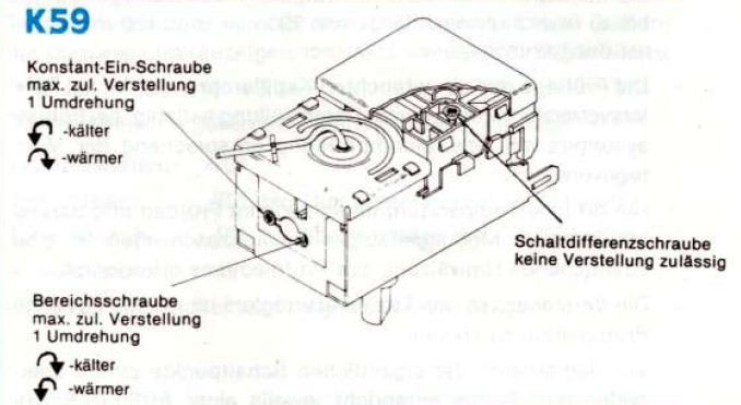

K59 L2621
So nennt sich das Thermostat, natürlich kein Datenblatt dafür vorhanden.
Hat 2 Schrauben, eine stellt eine Spiralfeder ein und damit den
Schaltermechanismus. Die regelt Einschalttemperatur und Länge der
Laufzeit. Die andre Schraube verstellt den Anschlag des Klick Klack
Schalters in Aus Position. So weit raus wie möglich ist sinnvoll, das
erhöht die Länge des Aus Intervalls. Dann könnte man noch den Oberen Ein
Kontakt beim Klick Klack Schalter verstellen, das wäre dann die Laufzeit
erhöhen, aber das kann man ja schon über die erste Schraube und den
Thermostatregler.
Hier ist das Datenblatt, habs auch gefunden:
https://elbe.co.at/sites/default/files/datasheets/ranco_k_temperaturregler.pdf
Guter Hinweis, mein Kühlschrank war hinten staubfrei und steht luftig.
Also die Bereichsschraube müsste dann festlegen wie lange das Teil
läuft, die Ein Schraube ab welcher Temperatur das Teil einschaltet. Also
werde ich versuchen die Ein Schraube so zu stellen, dass er bei 8 Grad
einschaltet und dann die Bereichsschraube so dass er ca. 10-15min läuft,
bwz 6 Grad erreicht hat wenn er ausschaltet. (Das Datenblatt könnte
übersichtlicher und weniger verschwurbelt sein, aber es ist ok)
So, ich hab einfach den Schnappschalter aus dem Thermostat entnommen
welches in einem andren Liebherr Kühlschrank drin war, bei dem das
Thermostat undicht wurde, das hat besser geschnappt und hat genau
gepasst. Und hier eine Abhandlung darüber wie ich das Thermostat über
die Stellschrauben neu eingestellt hab:
Es gibt theoretisch 4 Verstellmöglichkeiten:
1: Die abgedeckte Differenzschraube die man nicht verstellen soll,
stellt die Länge des Aus Zyklus ein, unabhängig von der Temperatur. Raus
länger, rein kürzer. Ebenso der Kontakt über dem Schnappblech das könnte
man auch durch Biegen verändern, weiter weg und der Kühlschrank würde
länger laufen. Aber das sollte ab Werk schon sinnvoll eingestellt sein,
also weiter:
2:Die innenliegende Bereichsschraube stellt ein wie stark die
Vorspannung der Feder ist die man auch durch das Stellrad verändern
kann, es wird praktisch das selbe verändert wie durch das Stellrad
(0-7). Es ist ein Hebel der konstanten Druck direkt gegen den Dosendruck
ausübt. Einfach auf 1 Stellen und dann so einstellen dass man gerade
noch Widerstand hat wenn man das Thermostat höher stellt, aber nicht zu
locker sonst fällt die Feder aus der Aufhängung. Dann kann man das
Drehrad gleich auf ne mittlere Einstellung bringen und im Sommer etwas
höher. Ab Werk ist das auch richtig eingestellt, also bleibt nur noch
die letzte Schraube:
3. Die aussenliegende Konstant Ein Schraube zieht das ganze Hebelsystem
zurück, entlastet einfach den Druck den die Dose auf das Hebelsytem für
den Temperaturbereich ausübt. Damit kann man die Ein Temperatur
einstellen, einfach den Kühlschrank runterkühlen und dann warten bis
9-10 grad erreicht werden und dann die Schraube so lange rausdrehen bis
er anspringt, dann passt alles.
Zum Prüfen kann man einen Behälter mit Wasser hinten in das mittlere
Fach stellen und dort ein Kabelthermometer reinhängen und das OBEN
(kalte Luft fällt nach unten) durch die Tür nach außen führen und dann
bequem ablesen. 7 Grad sind optimal und 5-7Grad sollte der Richtwert
sein. Einfach am Stellrad nachstellen.
Mir ist aufgefallen, dass die Kühlschranktür ca. 3x geöffnet werden muss
(mit Pausen), damit ein Kühlzyklus flöten geht. Besser wäre eine
Ausführung als Truhe, aber dann müsste man sich beugen und hätte weniger
Platz zum Sachen einordnen.
Im Anhang ein Diagramm, die Konstant Ein schraube verstellt nur die
oberste Linie, die zweite innenliegende Bereichsschraube nur den Bereich
des Drehrades (1-7) und damit kann man einstellen wie lange der
Kühlschrank läuft, das ist die untere Linie. Nach rechts wirds kälter,
die mittlere Temperatur die die Flasche Wasser im Kühlschrank annimmt.
Links wird die aktuelle Kühlschranktemperatur angegeben, die Laufzeit
kann man ablesen wenn man ne senkrechte Linie druchzieht und die Länge
von Ein nach Aus misst.
Damit das Thermostat nicht weiter kaputt geht habe ich das korrodierte
Rohr mit Vaseline abgeschmiert und mit Klebeband reingeklebt.

Temperaturbeständigkeit von Fett). Jetzt noch ne Zusammenfassung wie man
den K59 Thermostaten richtig justiert:
Thermometer in der Nähe der Rückwand mitte in der Luft hängend:
vordere schraube(2nebeneinander)
Einschalttemperatur
etwas reindrehen, warten bis Kühlschrank bis 8-9Grad aufgewärmt, dann
rausdrehen bis der Kühlschrank anspringt.
hintere innere schraube(2nebeneinander)+Stellrad
Ausschalttemperatur
Stellrad auf 4(mitte) Schraube reindrehen, Kühlschrank kühlen lassen bis
2-3 Grad, dann Schraube langsam raus bis Kompressor ausschaltet.
Schraube rein = Kälter, Drehrad hoch = Kälter
So dass Glas Wasser in der Mitte weiter hinten immer 5-7 Grad hat .
Anschlagschraube hinten am Thermostat
Aus-Zeit
weiter raus und der Kühlschrank bleibt länger aus.
von H. H. (Gast)
Hier vom Hersteller.
Ich habe ein Danfoss 77B3565.
Wenn man in da rein leuchtet, sieht man hinten drin auch zwei
Verstellschrauben. Gibt es für den auch so 'ne tolle Anleitung?
Ich würde gern die 'Laufzeit' etwas reduzieren.
Danke im Voraus!

von H. H. (Gast)
Bernd schrieb:
> Der steht ja schon auf Minimum (Stufe 1) und trotzdem vereist die
> Rückwand regelmäßig.
So, dass du abtauen musst?
Dann ist die Einschalttemperatur grob falsch eingestellt.
Das müsste die nahe am Kontakt 3 liegende Schraube sein. Dreh aber nicht
zu weit, so max eine Umdrehung. Und wärmer müsste im Uhrzeigersinn sein.
