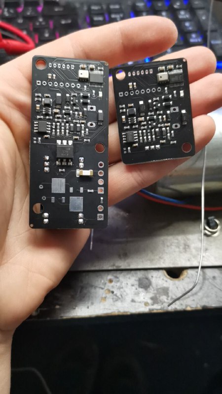

Ich habe mir eine simple KNX TP1-256 kompatible schaltung überlegt, das
signalmodem ist standartkonform. Ein 2-Draht Bus inklusive ein paar mW
stromversorgung für sensoren ist schon etwas feines. Der untere Teil
enthält einen optogekoppelten Triac, nen Mosfet  oder ein Meanwell
LED-Treiber.
Die Obere Hälfte kann abgesägt werden, da ist ein
Temperatur/Feuchtesensor, Schaltregler, mcu mit 8 io-Pins auf
stiftleiste und Bus-modem.

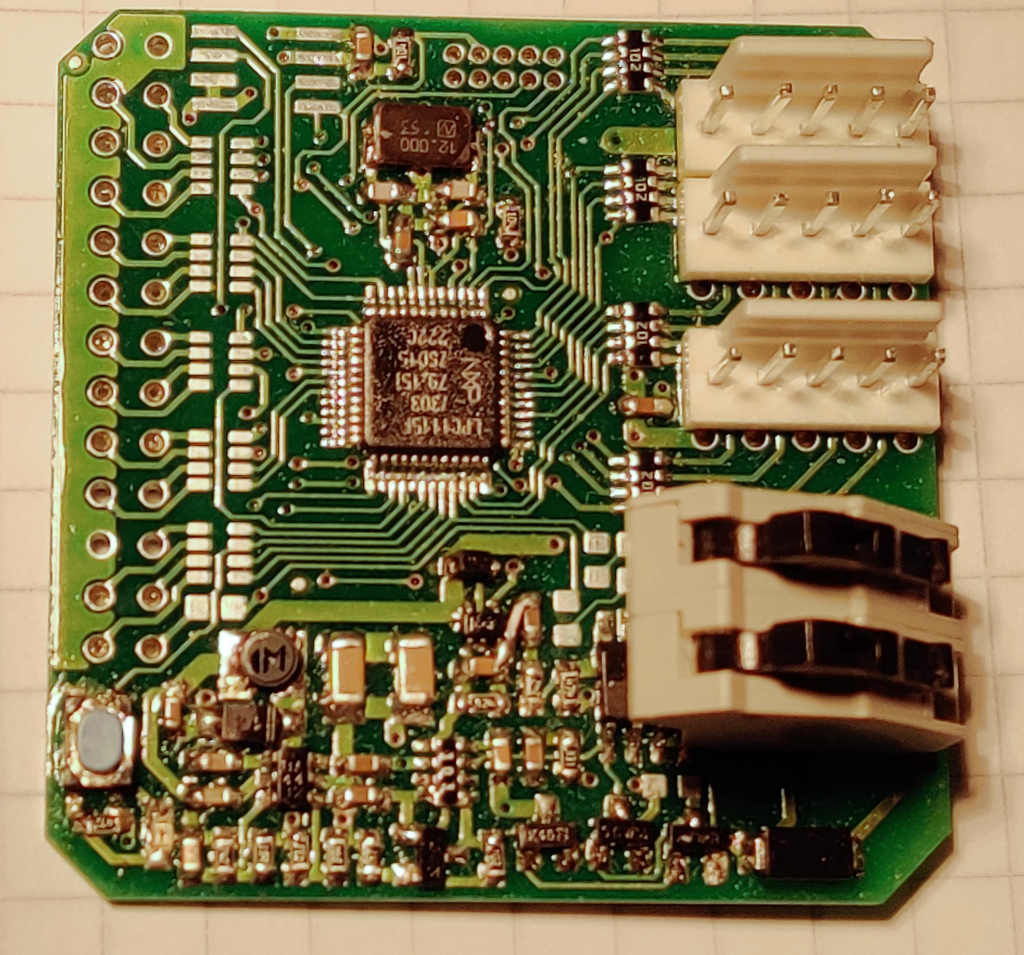

Wir haben vor 6 Jahren basierend auf Selfbus auch sowas gemacht
("GNAX2"), mein Kollege die FW, ich die HW. Das KNX-HW-IF ist aber
gegenüber dem "Original"-IF schon etwas anders.
https://github.com/baycom/hardware-incubation/tree/master/Controller/lpc1115_io16_up
Damit sind je nach Bestückung bis 16 IOs nutzbar. Das reduziert die
Kosten in Schalterleisten ganz enorm. Erst recht, wenn man die Schalter
auf der "anderen" Wandseite da auch dranhängen kann, weil das Leerrohr
die beiden Dosen verbindet. Das PCB kann man bequem mit
1.5qmm-Schaltdraht auf dem Rücken einen Schalteinsatzes befestigen. Gute
30 Stück sind seit 2015/16 einem Haus verbaut und alle arbeiten seitdem
einwandfrei mit den üblichen KNX-Aktoren zusammen.

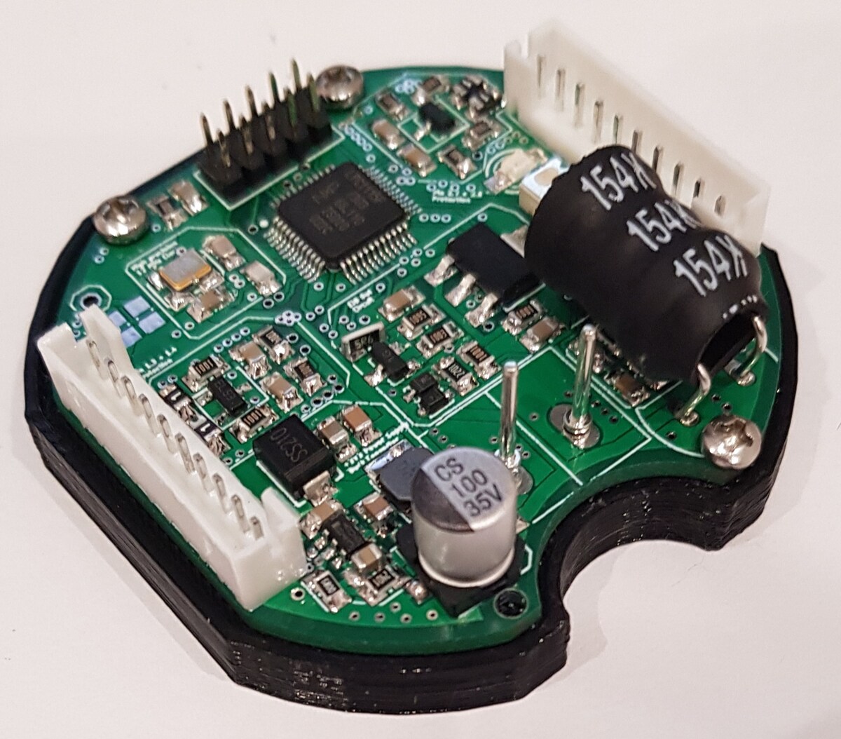

Wir sind gerade sehr aktiv dabei, eine weitere (ggf. sogar noch
mächtigere?) Variante zu entwickeln:
https://github.com/selfbus/hardware-incubation/tree/master/module/UPModule
Ein Foto eines ersten (inzwischen stark überarbeiteten) Prototyps habe
ich mal hochgeladen.
Das Modul wird definitiv auch I2C Sensoren anbindbar machen.
Interessiert ja vielleicht den einen oder anderen. Es gibt demnächst
eine Diskusison im Forum: https://selfbus.org/forum/

Ach, wir versuchen eher, in sovielen Bereichen wie möglich (USB-Linux,
DAB, vdr/DVB, 5G, einige Radiosender, ...) Unheil anzurichten, ohne
gross aufzufallen :)
> Allerdings muss man sagen, 0603er Bauteile wohl schon viele abschrecken,
> so ein Modul nachzubauen.
GNAX2 war ja auch eigentlich nur "für uns", ich hab auch mit 0402 noch
keine argen Probleme. Und da das eben möglichst flexibel*) sein und in
eine UP reinpassen sollte, wurde es 0603. In der Grösse ist auch der
überwiegende Teil meines sonstigen SMD-Vorrats. Wir haben zu zweit gute
40 Platinen an einem Nachmittag bestückt und auf der Herdplatte
ge-reflowed.
*) Auch wenn jetzt bei uns weder das externe Flash noch die anderen IOs
benutzt wurden... Aber wenn andere das brauchen können, war es die
Arbeit ja schon wert.
