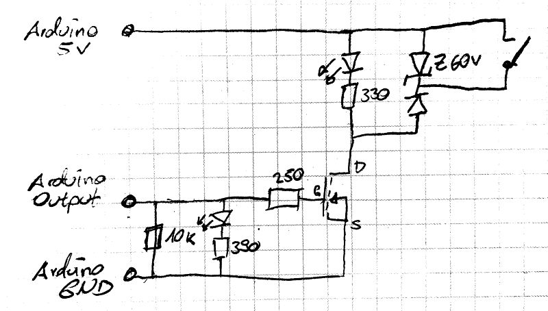

von Benjamin J. (bensen)
Hallo Lothar,
hier der Schaltplan eines Kanals, gibt leider noch nicht mehr als diesen
"Fresszettel". Die Kanäle sind nur über die GND verbunden und in der
Testbeschaltung über gemeinsame +5V vom Arduino.
Ich habe in der Testbeschaltung nur eine Masse, da die Versorgung der
LEDs als Testverbraucher auch über die Arduino 5V und GND erfolgt.
Der Schalter zur Überbrückung der Zenerdiode (für langsamere Löschung)
ist offen, wie im Schaltbild dargestellt.

von Jens M. (schuchkleisser)
> "Fresszettel".
Da hoffe ich aber das das mit der Zener ein Zeichenfehler ist.
Ansonsten sollte die LED oben so voll leuchten, wenn der FET
durchsteuert.
Was machen im Dunkelfall Gate und 5V-Lastspannung? Evtl. schmiert dir
die 5V-Versorgung ab, weil überlastet?

von Stefan F. (Gast)
> gibt leider noch nicht mehr als diesen "Fresszettel".
Ist OK, das ist gut lesbar. Und sieht auch korrekt aus. Ich vermute,
dass dein tatsächlicher Aufbau irgendwo nicht diesem Plan entspricht.
Welchen MOSFET hast du denn da verwendet?
r ür Ich bin - das muss ich jetzt mal an alle loswerden - begeistert von
eurem regen Feedback, das ist Spitze!
>> "Fresszettel".
> durchsteuert.
Ist kein Zeichenfehler, die Zenerdiode dient der schnelleren Löschung
(wenn der Schalter offen ist). Der FET sollte ab 2V hinreichend
durchsteuern um eine LED zu versorgen (bei 12A zul. Dauerstrom des FETs
sind dir üre 15mA für die LED quasi nichts) und die LEDs sollten daher
voll leuchten. Ich versuch mal ein Video zu machen und zu posten.
Die Gates sind im nicht angesteuerten Fall bei 4,86V für die Kanäle die
dunkler leuchten und bei 4,69 bei denen die hell leuchten.
Das hab ich auch vermutet, aber da ich auf Punktraster gearbeitet habe
habe ich ursprünglich auf Karopapier "geplant" mit allen Pins der
Bauteile in Ihrer Anordnung gemäß Datenblatt. Wie gesagt, hab den
heutigen Tag damit verbra(u)cht Verbindungen und Lötstellen auf
Richtigkeit zu prüfen.
Den Schaltplan mit Bauteilsymbolen hab ich nur für euch extra skizziert
F12N10L n-channel logic level Mosfet (siehe ersten Post), die hatte ich
verfügbar.

von Sam W. (sam_w)
Was ich mir vorstellen könnte:
Du hast bei den beiden betroffenen Strängen die (Hochstrom-) GND
Verbindung komplett vergessen zu kontaktieren.
Zwei von drei Kanälen sind ja vom Arduino auf GND am Eingang, d.h. du
hast am dritten, aktiv angesteuerten Eingang effektiv 5 kOhm zwischen
Source und GND.
Dann könnten die Leuchtstärken in etwas hinkommen.
Wenn du ein Multimeter hast, messe mal im Durchgangstest oder unteren
Ohmbereich von den Source-Pins der betroffenen FETs hin zu der
GND-Klemme.
Sam W. schrieb:
>> Source und GND.
> Um das zu testen, kannst du einfach für einen betroffenen Strang zwei
> der drei Eingänge vom Arduino trennen und schauen, ob die LED im
> verbleibenden Kanal noch mitblinkt, oder ganz aus bleibt. Nach der
> obigen Theorie müsste sie aus bleiben.
Das muss es sein, trenne ich zwei aus einem betroffenen Strang bleibt
die dritte aus! Danke!
Das war das Problem, Volltreffer. Waren zwei "kalte" Lötstellen, sahen
beide gut aus hatten aber keine Verbindung.
Besten Dank an Sam W. und alle für die rege Unterstützung!
