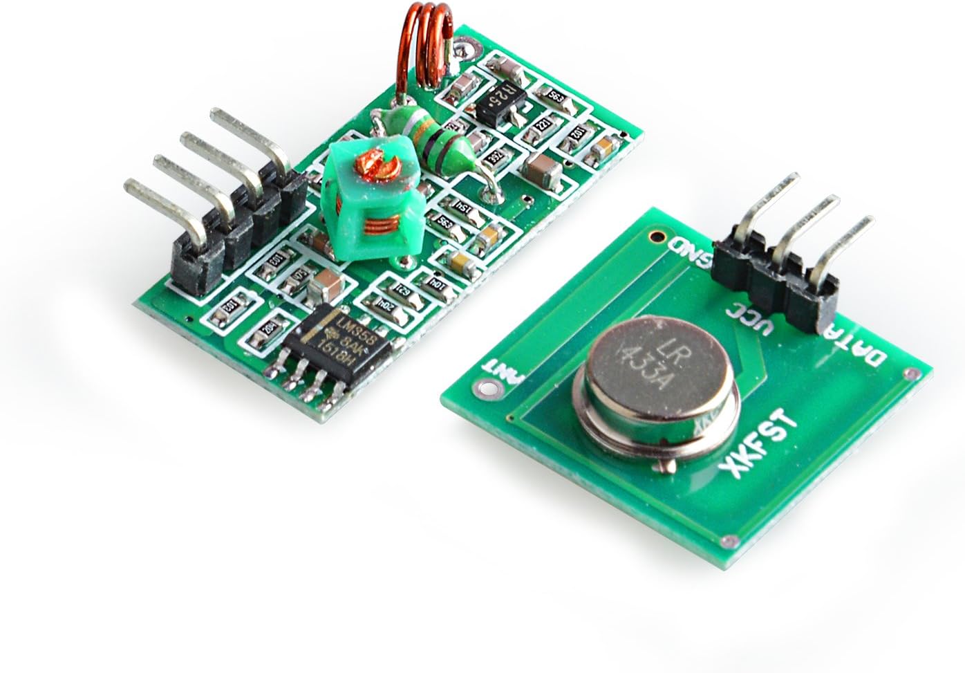

von Joachim B. (jar)
Frank M. schrieb:
> Kein Problem: IRMP kann seit kurzem auch Funkfernbedienungen
> dekodieren. Die X10 gehört auch dazu und wird einwandfrei erkannt. Mit
> einem kleinen µC kann man also leicht den USB-Dongle selbst bauen.
das schreibst du ja öfter, hilfreich wäre dann auch zu empfehlen einen
Superhead Empfänger statt billigster Module zu nennen
geht nicht gut!
links oben
https://images-na.ssl-images-amazon.com/images/I/71HxsvMIXKL._AC_SL1500_.jpg
geht gut!
https://www.makershop.de/wp-content/uploads/2017/07/rxb6_433mhz_empfaenger_fhem_pilight_3.jpg
Antenne
geht nicht gut!
https://i.ebayimg.com/images/g/wLsAAOSwNRJcejtJ/s-l1600.jpg
Reichweite gering, besser:
gerader Draht 17cm!
von Frank M. (ukw) (Moderator) Benutzerseite
Ich habe hier überhaupt keine "billigste Module" genannt, wie kommst Du
auf die Schnappsidee? Ich sprach von IRMP, das ist Software.
> geht nicht gut!
> links oben
Schon mit IRMP ausprobiert? Die Billigdinger funktionieren in Verbindung
mit IRMP durchaus. Ist auch eine Sache der SW, wie gut sie Störungen
ausfiltern kann.
Aber ich bin mit Dir durchaus einer Meinung, dass die Superhet-Empfänger
weitaus besser sind.
> geht gut!
Stimmt, allerdings haben die RXB6-Empfänger die Macke, dass sie sich
erst auf das Signal "einschießen" müssen und deshalb das erste oder auch
zweite Bit des ersten Frames verlieren. Erst der zweite gesandte Frame
wird dann vollständig empfangen. Glücklicherweise wiederholen die mir
bekannten Funkfernbedienungen dauernd den Frame, solange man den Knopf
gedrückt hält - auch die X10.
Übrigens: Die "Billigdinger", die Du oben nennst, haben diese Macke
nicht.
> Antenne
> geht nicht gut!
> Reichweite gering, besser: gerader Draht 17cm!
Ja, Draht passt. Da der TO aber im Eröffnungsposting von einer
drahtgebundenen USB-FB sprach, gehe ich davon aus, dass er nicht
unbedingt 50m überbrücken will. Bei 10m reichen auch die Spiraldinger.
Ein Draht ist aber allemal billiger und einfacher.
