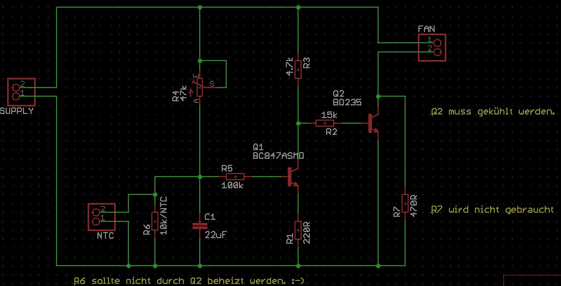

Frage an die Experten unter Euch:
Kann die Schaltung mit einfachen Mitteln (ZDiode, Komparator mit 2. OPV)
so erweitert werden, dass eine für den Lüfter eine MINDESTSPANNUNG
vorgegeben werden kann. D.h. dass sich das lineare Ausgangssignal am
Lüfter nicht linear ansteigend zwischen 0 .. 12 V bewegt, sondern beim
Erreichen einer bestimmten Temperatur sprunghaft auf 8 V ansteigt und
sich linear im Bereich von 8.. 12 V bewegt.
Oder ist ein anderer Weg z.B. mittels PWM und über IC's erforderlich?
von MaWin (Gast)
Ein zweiter OPV kann natürlich die Ausgangsspannung des ersten mit einer
aus der Betriebsspannung geteilten 8.7V vergleichen, und nur wenn drüber
einen NPN Transistor in der Masseleitung des Motors einschalten, und so
eine UND-Verknüpfung herstellen. Aber elegant ist das nicht.
Man kann auch einen PNP in der Collektorstrecke des 2n3904 schalten.
Wenn man R3 grösser macht (4k7) könnte man auch die Basis des 2n3904
herunterzwingen durch den Komparatorausgang, dann sollte der ein LM393
sein, eine Diode in der Leitung haben oder den open collector Ausgang
per nachgeschaltetem Transistor bekommen.
Weiter vorne könnte der OPV die Spannung an Poti_1 mit der Spannung
eines eiteren Spannungsteilers vergleichen, und so lange die zu niedrig
ist, hält der Ausgang des OPV (wieder über eine Diode) die Spannung an
R1 hoch.

von Peter D. (peda)
Die kleinste Ausgangsspannung bestimmt der Spannungsteiler R9, R3.
Ist der 2N3904 nicht zu schwach, um einen Lüfter zu versorgen oder hat
der Lüfter einen Steuereingang?

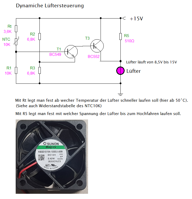

von Olaf (Gast)
Also ich mach sowas ja mit zwei Transistoren.
Hat sich in meinem Korad bewaehrt. Ueber den Widerstand kannst du
eine minimale Drehzahl vorgeben.
Natuerlich koennte man das auch mit einem Mikrocontroller und einem 4pol
Luefter machen. Dann koennte man die Drehzahl auslesen, genauestens
regeln, mit Pieper wenn der Luefter versagt usw...
Olaf

von Alexander H. (Gast)
> Olaf
Hallo Olaf,
danke für Deinen Beitrag und die zur Verfügung gestellte Schaltung.
Werde diese heute in PSpice und anschließend auf dem Breadboard testen.
Evtl lässt sich das Problem ja doch noch mit analoger Schaltungstechnik
lösen ... Werde berichten ;-)
> Olaf
Hallo Olaf,
bin heute dazu gekommen Deine vorgeschlagene Schaltung unter PSpice zu
testen und habe diese bezüglich der Werte noch etwas parametriert
("Schaltplan_Luefterspannung_mit_Offset").
Die Spannungen am Lüfter sowie in der Schaltung sind in Abhängigkeit vom
Widerstandsverlauf des NTC abgebildet ("Spannung am Lüfter (FAN) über
NTC Widerstand"). Dabei wird im oberen Diagramm die Betriebsspannung des
Lüfters / FAN (grüne) dargestellt. Im unteren Diagramm sind die
Spannungen am Eingang (Betriebsspannung) (grün), die Spannungen über den
Transistoren Q1 (violett) und Q2 (rot), sowie am Spannungsteiler
zwischen NTC (R99/R6) und R4 (Poti) dargestellt.
1) Die Schaltung wurde in PSpice so parametriert, dass ab 20KOhm (25°C)
der Lüfter eingeschaltet wird (Siehe oberes Diagramm; grüne Kurve).
2) Bei ca. 15KOhm (50°C) würde der Lüfter mit 12V unter voller Drehzahl
laufen (Siehe oberes Diagramm; grüne Kurve).
3) Ein Offset (hier: 6 V) für die Spannung am Lüfter / FAN wurde mit dem
Widerstand R7 (1000 Ohm) eingestellt (Siehe oberes Diagramm; grüne
Kurve; für R > 20K).
Anmerkung:
Die 6 Volt wurden gewählt, weil davon ausgegangen wurde, dass der Lüfter
erst ab 8 Volt anspringt. In der Praxis müsste der Wert auf den Lüfter
abgestimmt werden und unmittelbar unterhalb der Spannung des
Losbrechmoments liegen.
Eigenes Fazit: die Schaltung bietet eine gute Möglichkeit für eine
Lüftersteuerung mit analogen Bauteilen.

von Helmut S. (helmut_s837)
Auch ich möchte einen Verstärker mit einen Lüfter versehen. Im Gegensatz
zu Alexander, möchte ich, dass der Lüfter geräuschlos mit einer
Mindestdrehzahl für ein wenig Zirkulation sorgt.
An den bekannten Schaltungen hat mich gestört, dass der Lüfter sobald es
wärmer als 25˚C wird der Lüfter “hochfährt“. Ich habe nun zum NTC einen
Widerstand Reihe eingefügt mit dem man mittels NTC Widerstandstabelle
recht gut die Temperatur festlegen kann, ab welcher der Lüfter die
Drehzahl erhöhen soll.
Mein Lüfter betreibe ich bewusst mit 15V (Imax=22mA) damit er etwas mehr
leistet. Bei 8,5 Volt ist der Lüfter nicht zu hören.
Ich bin ein Freund von einfachen Lösungen.
von Götz (Gast)
"Ich bin ein Freund von einfachen Lösungen."
Dann könnte dir meine Idee gefallen: Einen Elko 22 µF von Kollektor nach
Basis Q1, also parallel zu 2k2-Widerstand, der im Einschaltmoment mit
einem Schubs die Trägheit des Lüfters überwindet, dessen Drehzahl danach
auf die gewünschte absinkt. Aufbauen, ausprobieren. Dieses Gespice immer
von Helmut S. (Gast)
Bei mir läuft der Lüfter sicher bei 8,5V an. Das muss aber auf andere
Lüfter nicht zutreffen. Deine Idee ist gut und einfach, werde ich in
meine Schaltungssammlung aufnehmen.
