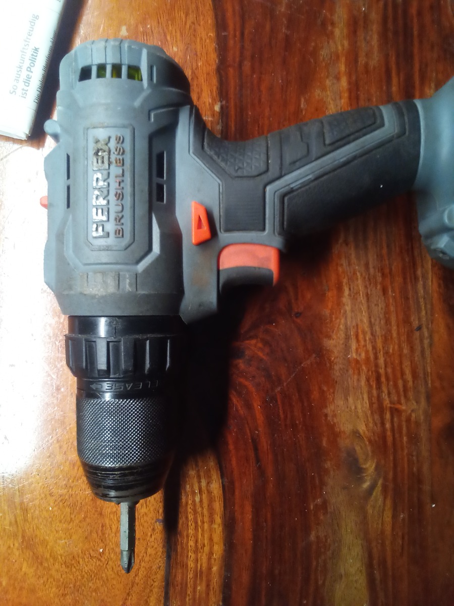

Da ja normalerweise nur gemeckert wird wenn was nicht funktioniert: 3
Wochen nach dem Anfangsdesaster habe ich doch noch mal einen geholt und
muss jetzt sagen - genial.Ist mein Arbeitstier für alles geworden, nicht
geschont. Keinerlei Altersschwächen, nach wie vor ein geniales
Bohrfutter. Treibt sich auf Baustellen rum, im Garten, treibt den
Wagenheber an usw usf.
Das einzige was kaputt gegangen ist ist der Plastikring für die Anzeige
des Drehmoments.
Daumen hoch!

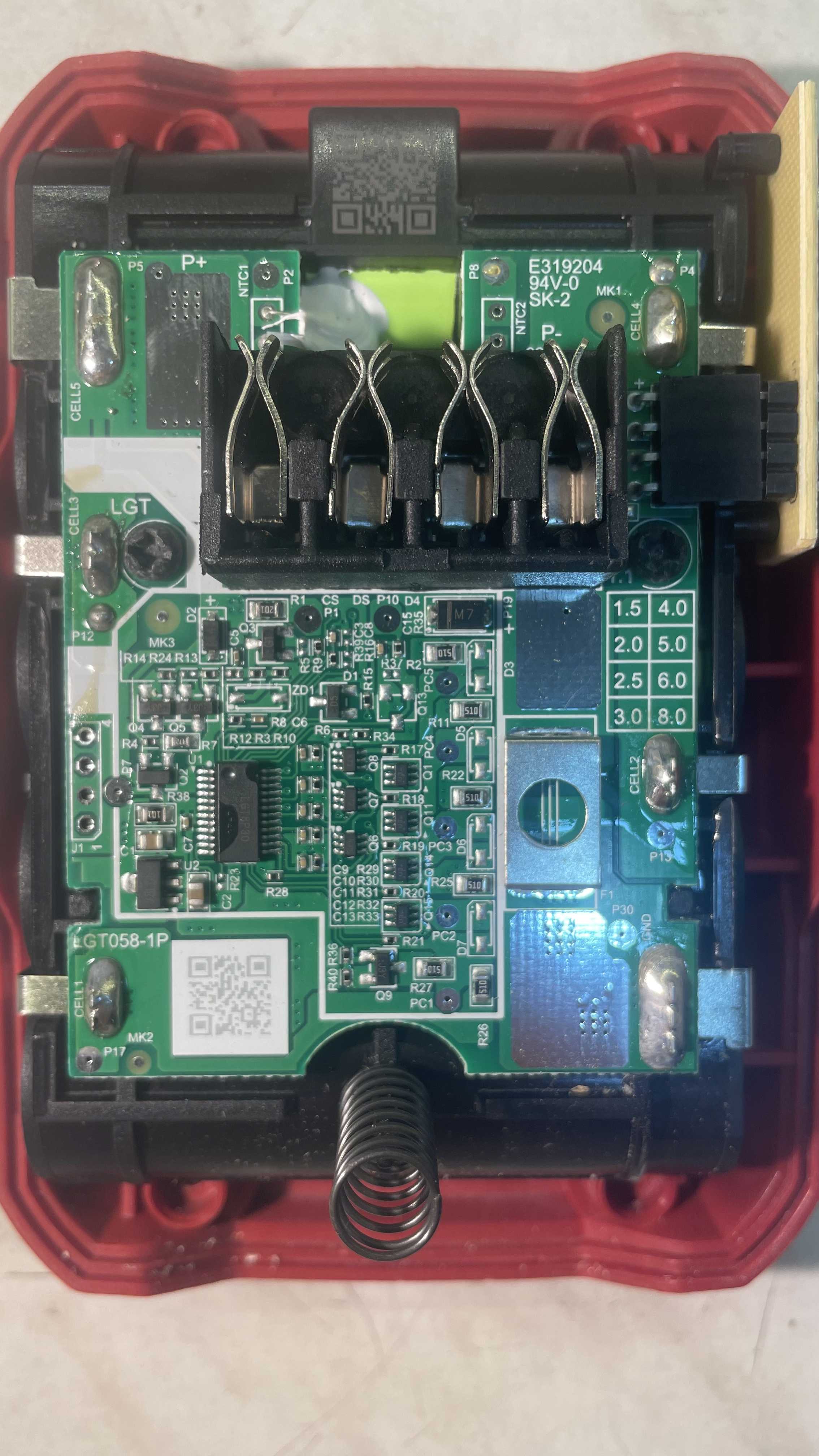

Die Ferrex Dinger kommen mir nicht ins Haus weil die Akkus im Gegensatz
zu Parkside/Lidl keinen Balancer enthalten. JA, das habe ich in beiden
Fällen durch Zerlegen überprüft (und Hinz hat es bestätigt ;-)
Bei Lidl gibt es immer mal wieder den 60Nm Akkuschrauber PABSP 20 Li C4
mit BLDC Motor für € 40 (ohne Akku/Ladegerät). Davon habe ich jetzt seit
zwei Jahren zwei Stück und bin immer noch sehr zufrieden. Die Bohrfutter
sind keine Röhm und tun sich bei sehr kleinen Bohrern schwer.

Gute Zellenselektion ist nur keine Garantie gegen Auseinanderlaufen.
Früher oder später passiert das immer.....
Ich habe den Lidl mal genauer angesehen und es ist DOCH ein Röhm Futter
dran. Allerdings seltsam hakelig, war ich bisher von denen nicht
gewohnt.

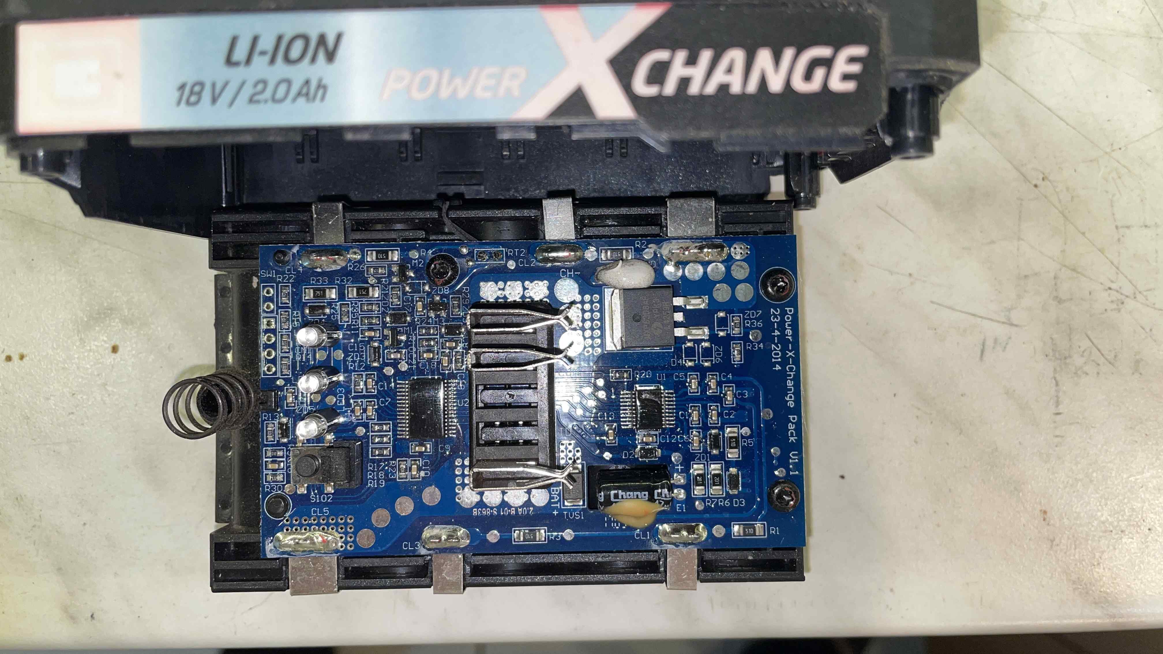

Auch Lidl und Co. haben keinen Balancer. Ein Balancer gehört auch eher
in das Ladegerät. Ja, es gibt auch aktive Balancer im Gerät selber, doch
wohl nicht in dieser Preisklasse.

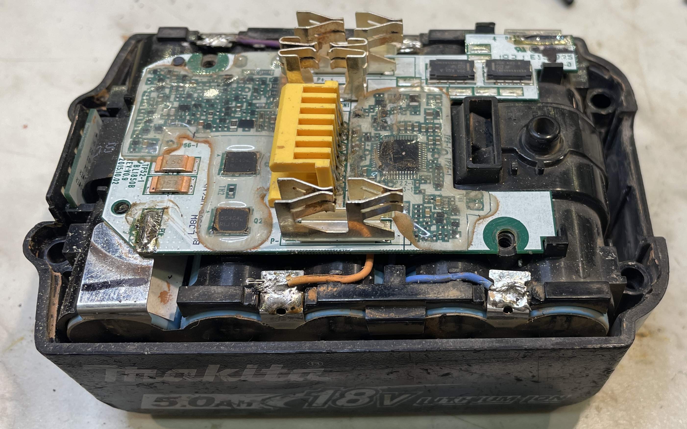

Hm, Balancer ist normalerweise im Akkupack verbaut, wird sonst auch
schnell unpraktisch mit den Steckkontakten.
Es scheint aber definitiv nicht mehr so unvermeidlich zu sein wie zu
Anfängen der Lithiumzellenära schien.
edit: ich habe nur den einen einzigen Akku von Ferrex, alles andere
läuft mit Makita.
Vorsicht bei Pauschalierungen. Die ersten von Lidl hatten keine
Balancer, die späteren schon, ich glaube, man erkennt es an den letzten
Buchstaben oder Ziffern der Artikelbezeichnung.

Die FETs und 510 Ohm Widerstände sind eindeutig IM Akku.

Gibt beides. Hier zwei Beispiele: ein EINHELL Akku mit eingebautem
Balancer und ein Makita, bei dem das wohl über den 7-poligen gelben
Stecker an das Ladegerät "ausgelagert" ist.
Ich repariere die Dinger recht oft; bei den meisten Fabrikaten lassen
sich die Zellen einfach tauschen, manchmal verweigert das BMS danach
aber den Dienst. Aber auch dagegen gibt es Tricks ;-))

Einhell habe ich nie offen gehabt, dafür viele Makitas.
Bei Makita gibt es (auch originale) Versionen bei denen nur die 2. Zelle
auf Unter- und Überspannung und die Gesamtspannung überwacht werden,
aber auch (spätere?) Versionen, bei denen zumindest alle Zellen bzw.
Zellenpärchen überwacht werden.
Aber!
Balanciert wird weder im Akku noch im Ladegerät, es ist eben "nur" ein
BMS und kein Balancer. Über den gelben Stecker wird dem Lader nur
mitgeteilt, ob eine Zelle Voll ist, dann wird abgeschaltet. Egal ob
andere Zellen noch nicht voll sind. Andere Kontakte im gelben Stecker
sind zum Datenaustausch z.B. ob es ein Original ist.

Danke für den Hinweis! Das würde erklären warum meine "Kunden" so oft
Probleme mit den Makita Akkus haben. Da sind nämlich meist einzelne
Paärchen komplett tot während die restlichen noch sehr gut sind. Mit
einem Balancer sollte so etwas gar nicht vorkommen.
