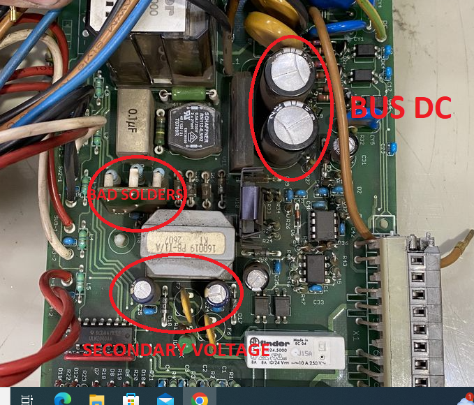

Hallo erstmal bin auf dieses Forum zufällig gestoßen bei einer Recherche warum mir an einem Kühlaggregat ständig ein Fehler gesetzt wird Netzspannung zu klein. Aus diesem Grund möchte ich direkt mal nach eurer Meinung fragen ob die Platine noch zu retten ist. Kurz zu mir , ich bin Servicetechniker habe auch also auch schon Kenntnisse in Elektrotechnik nur eben nicht mit Platinen und deren Bauteilen. Gemessen habe ich 402V Volt Eingangsspannung und Ausgangsspannung zu den Motoren. Ich habe auf Verdacht auf der Platine schon die zwei Alarmrelais getauscht ohne Erfolg. Kann mir einer sagen welches Bauteil auf der Platine die Spannung überwacht ? Vielen Dank schonmal im Voraus

MCB 460 steht drauf. Laut Rittal dem Hersteller des Kühlaggregat‘s gibt es die Firma nicht mehr (Stefan Elektronik ) die dieses Bauteil für die gefertigt haben ,sonst hätte ich da angefragt..

Philipp schrieb: > Gab es eine Lösung? 402 V sind jedenfalls eine ausreichend hohe Netzspannung, also wird die Elektronik sie nur falsch messen, dafür dürfte ein Widerstand eines Spannungsteilers defekt sein, weil die es nicht aushalten dauerhaft an über 200V zu liegen. Welcher das ist.... tja, ausmessen selber suchen.

Good morning. I had the same problem, usually its the tiny board with six resistors that have bad solders. You can measure de bus DC on the capacitors 22uf 450V, if the power supply is good you must have energy on the 2 capacitors on the secondary of the power supply.

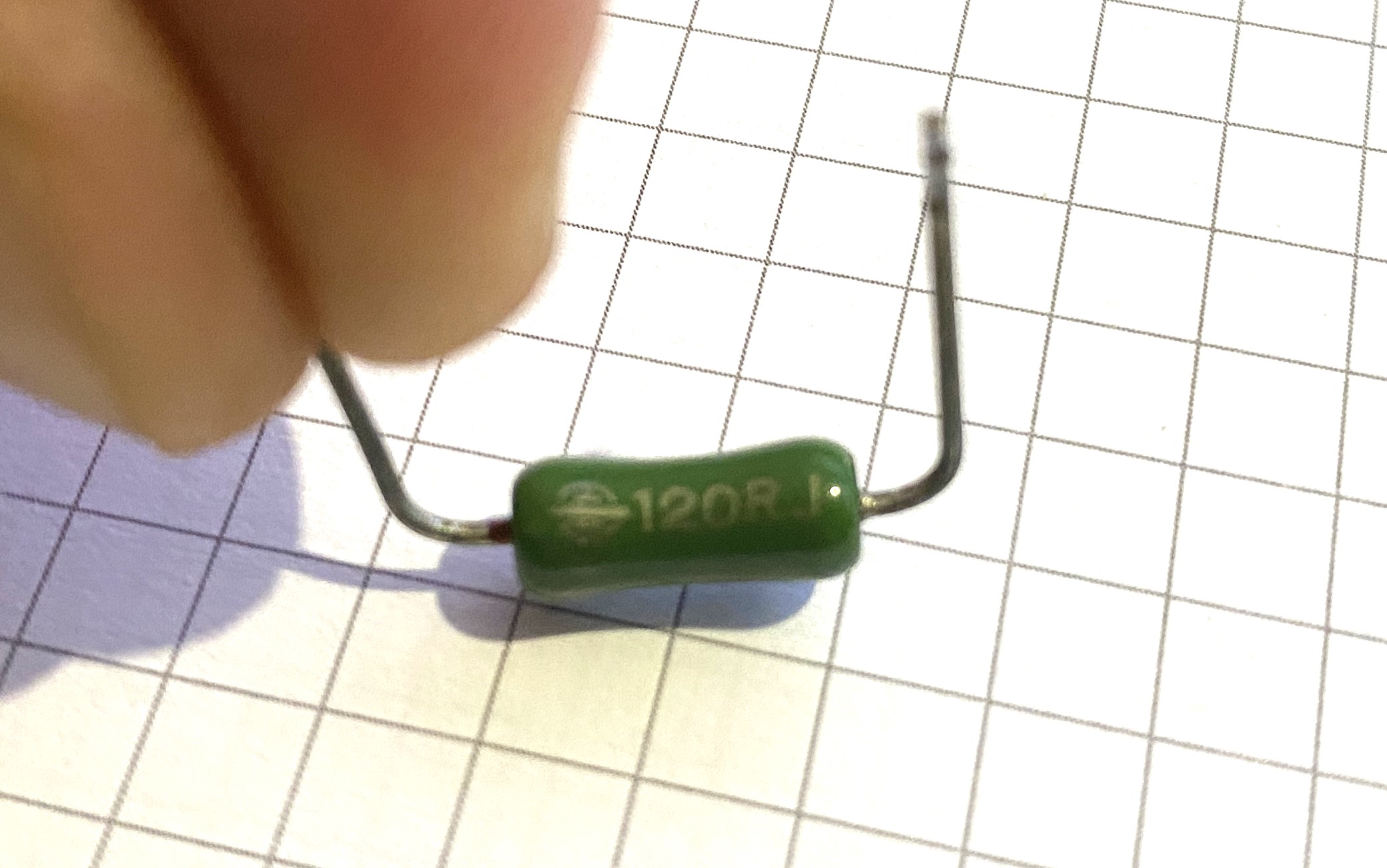

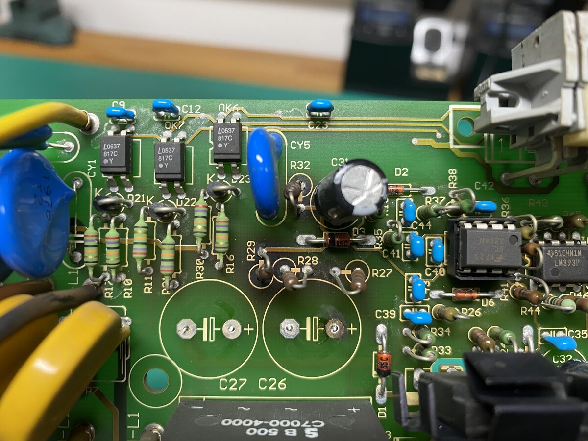

Hello, First of all I'm electronic technician and i have the same pc board that you show in your image. The problem is that one of the resistor(R12) is blown and we can not read the value. Is it possible to tell us the value of the R12 resistor?. We would appreciate if you could reply as soon as possible. Regards, Marios P.
