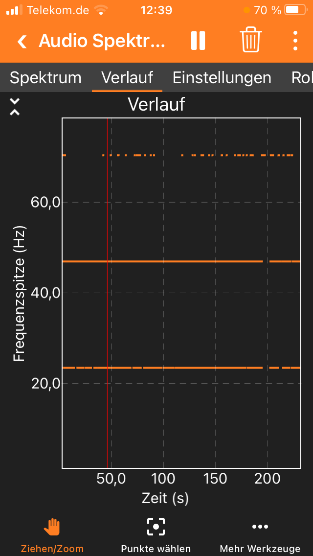

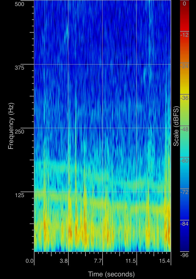

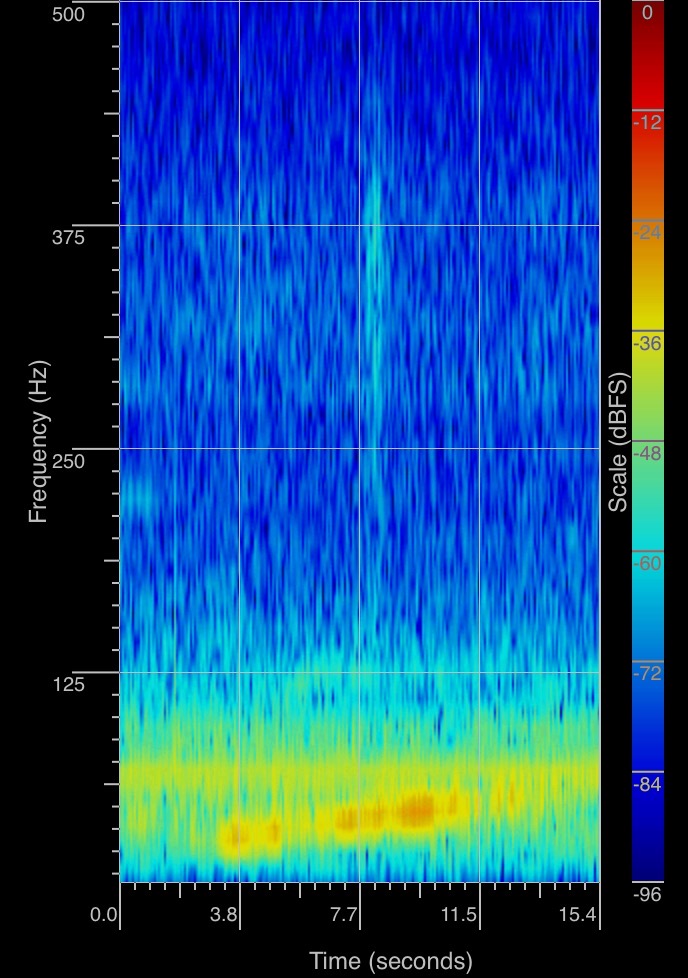

Hallo, in meiner Wohnung ist ein Brummton hörbar. In einem Raum hört man es sehr gut, in den anliegenden Räumen weniger stark. Andere Personen können das Brummen ebenfalls hören. Mit einer App (ich weiß, es ist kein professionelles Messinstrument) konnte ich messen, dass es sich genau um 50 Hz handelt, also Netzfrequenz. Meistens durchgängig, aber manchmal auch auf- und abschwellend (siehe Screenshots) Anfangs trat es nur Zeitweise auf, ähnlich den Laufintervallen eines Kühlschranks. Mittlerweile hört man es fast durchgängig. Was bereits gemacht wurde: - Strom der Whg abgestellt - Strom der umliegenden Wohnungen (6 Wohneinheiten im Haus) abgestellt - Wasser abgestellt - Heizungspumpen abgestellt - Heizkreislauf abgestellt - Zirkulation abgestellt Photovoltaik und Kollektoren gibt es keine. In einer Wand des Raums laufen Kalt- und Warmwasserleitungen. Nichts hat das Geräusch beeinflusst. Ist es möglich, dass sich Schwingungen übers Wassernetz von außen bis zum Zimmer ausbreiten, trotz geschlossener Wasserleitung? Die Leitung innerhalb der Whg habe ich testweise mal am tiefsten Wasserhahn leerlaufen lassen, so gut es ging. Hat nichts gebracht. Ich finde einfach nicht die Ursache heraus. Vielleich hat hier jemand noch eine Idee oder Tipps....

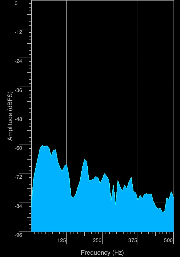

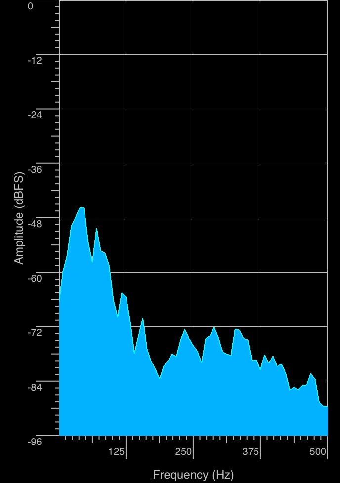

Ich versuche jetzt mal die Rückmeldungen abzuarbeiten. Steffen schrieb: > Alle Sicherungen raus. Brummen weg? Eine nach dem anderen rein machen. > Brummen wieder da? > > Wenn alle Sicherungen raus sind und das Brumme noch da ist, prüfen ob > die Stromzuführung übers Dach kommt oder unterirdisch. > die ist Unterirdisch. Baujahr 2018 ca. > Ist es ein Reihenhaus oder freistehend? Beim Reihenhaus kann es aus der > Nachbarschaft kommen. > Wohngebäude, angrenzend an Stall. Dort kann jeder el. Verbraucher bereits ausgeschlossen werden. > Wenn alleinstehend, kann das Brummen auch über die > Wasserleitung/Gasleitung* kommen. Meine Vermutung. > > Falls noch nicht von ISDN umgestellt, prüfen ob der alte NTBA brummt > (normal nicht da Gleichstrom). Keine Ahnung was hier verbaut wurde > > Eventuell vom Kabelnetzbetreiber eine "Brummschleife"? Koaxkabel > ausstecken falls dort eine Wechselspannung von Aussen rein kommt. Es ist schwer zu beschreiben. Man darf sich das Brummen nicht vorstellen wie eins aus dem kleinen Küchenradio zum Beispiel. Es ist ein "massives" Brummen, mit viel Energie dahinter, wenn man das so sagen kann. Wie ein riesiger Subwoofer, welcher offene Eingänge hat und das Netzbrummen wiedergibt. Theor schrieb: > Wie heisst eigentlich die von Dir verwendete App? Würde ich gerne mal > ausprobieren. Würdest Du bitte einen Link darauf posten? Die App heißt Specdroid (Android). Theor schrieb: > Dass das Geräusch ausschliesslich im Raum zu hören ist, könnte darauf > hindeuten, dass irgend etwas in dem Raum schwingt. Leider heisst das > nicht, dass die ursächliche Anregung auch von etwas im Raum ausgeht. Man kann es auch in den angrenzenden Räumen wahrnehmen, je näher man an den betroffenen Raum kommt, desto intensiver wird es. Theor schrieb: > Im Prinzip kann diese Messung auf beliebige Gegenstände in der Wohnung > ausgedehnt werden, falls Du die Geduld aufbringst und alles säuberlich > notierst und graphisch darstellst. > Es wäre z.B: auch möglich, dass die 50 Hz mechanisch durch Brandmauern > vom Nachbarhaus aus kommen. > > Ich wünsche Dir Erfolg und viel Geduld. Es ist so, dass es im betroffenen Raum Stellen gibt, an denen man es nicht hören kann (eher mittig), in den Ecken ist es dafür umso intensiver. Glaube das hat mit Überlagerung zu tun, kenne mich damit aber zu wenig aus. Ja meine Geduld... die ist langsam zu Ende, nächster Schritt ist der Auszug... Harald A. schrieb: > Manchmal ist es auch so, dass sich aufgrund baulicher Umstände (Gehäuse, > Bauwerke, Mauern etc.) ein unbeabsichtigter Horneffekt ergibt. D.h. eine > unbedeutende Schallquelle wirkt sich in gewisser Entfernung massiv > verstärkt aus. Zwischen der Hausseite des betroffenen Raums befindet sich noch ein Nebengebäude, dann kommt mehrere hundert Meter Wiese und Felder. Viele Gebäude gibts hier auf dem Land nicht.
Bewohner schrieb: > Glaube das hat mit Überlagerung zu tun, kenne mich damit aber zu wenig > aus. Für Glaubensfragen ist jemand anderes zuständig. SCNR ;) Bewohner schrieb: > Es ist so, dass es im betroffenen Raum Stellen gibt, an denen man es > nicht hören kann (eher mittig), in den Ecken ist es dafür umso > intensiver Hat der betroffene Raum eine Breite oder Höhe oder Länge, die ein Vielfaches von ca. 3,3m ist? Ich denke, ohne die Quelle zu kennen, dass der Raum in einer dieser Ausdehnungsrichtungen in Resonanz kommt. 330m/s ÷ 50Hz = 6,6m Wellenlänge Durch Druckstau an schallharten Flächen wird die Welle Reflektiert, daher halbe Wellenlänge 3,3m . Die Diagonalen kannst du auch mal nachmessen, Doppelreflexion... So Resonanzeffekte bekommt man z.B. gut mit der eigenen Stimme im Badezimmer hin, da dieses normalerweise rundherum mit schallharten Flächen ausgestattet ist. Weil ein Badezimmer oft kleiner ist, liegt die Frequenz passend zur eigenen Stimme höher. Zum Test kannst du es mit einem Absorber an einer der in Frage kommenden Wänden oder Ecken probieren, z.B. eine Bettdecke mittig an die Wand halten. Wenn es dann weniger intensiv ist, brauchst du einen Wandteppich oder einen Teppich. mfg mf

Mit einer App (ich weiß, es ist kein > professionelles Messinstrument) konnte ich messen, dass es sich genau um > 50 Hz handelt, also Netzfrequenz. bei genau 50 Hz kann es sich eigentlich nur um einen Motor handeln

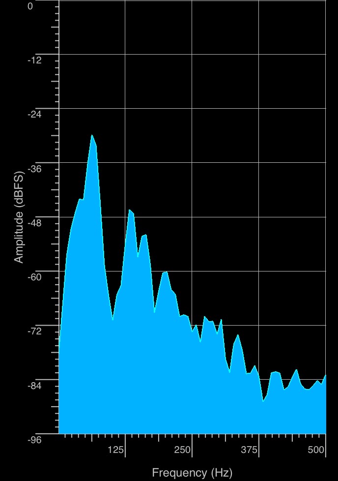

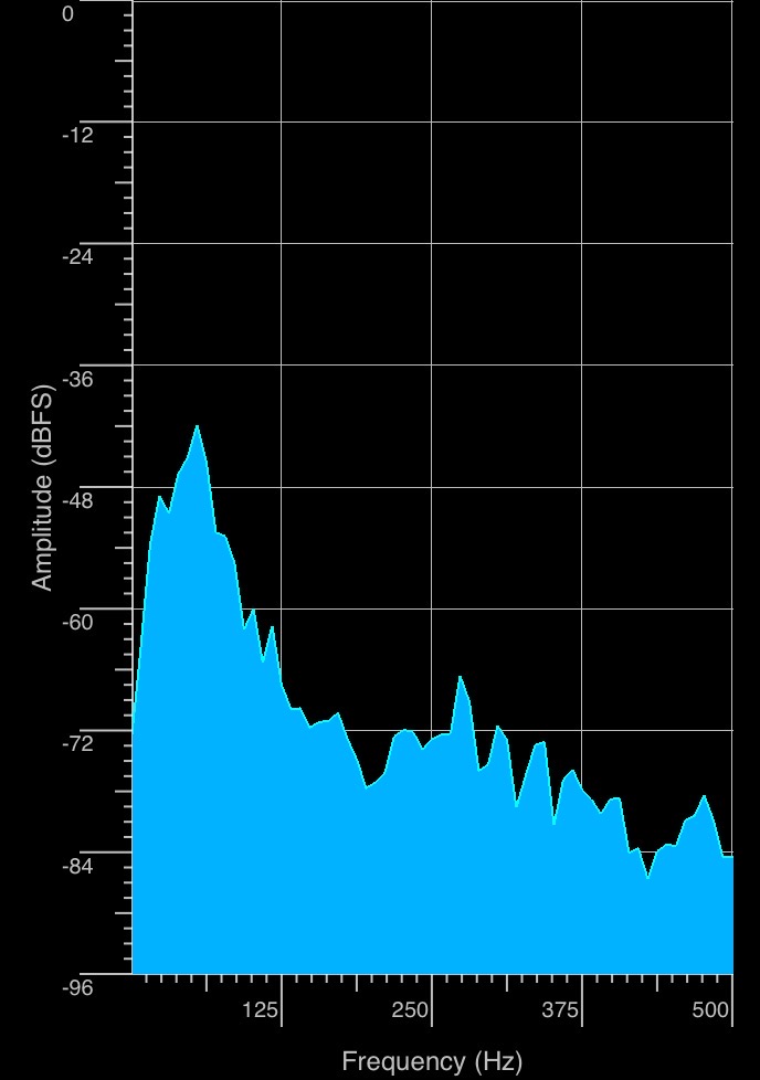

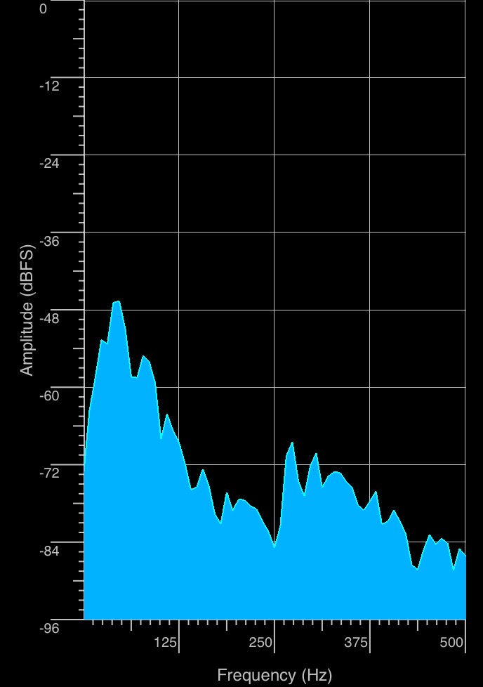

Den Ansatz mit den Raumlängen finde ich interessant. Ich habe mal nachgemessen: Breite ca. 3,4 m x 3,23 m. Das käme so ungefähr hin. Ich konnte noch interessantes feststellen: Wenn die Spülmaschine läuft, gibt es in der Whg an verschiedenen/anderen Stellen ebenfalls das Brummen mit extremer Intensivität. Dabei handelt es sich auch exakt um 50 Hz. Dass es das ursprüngliche Brummen ist, kann ich bereits ausschließen.

Weil weiter oben die Frage aufkam: Bei der App handelt es sich um Spectroid :)
Bewohner schrieb: > Den Ansatz mit den Raumlängen finde ich interessant. Ich habe mal > nachgemessen: Breite ca. 3,4 m x 3,23 m ... nennt sich auch Resonator. Jetzt noch glatte Wände, Böden und Decke und die Güte reicht um das kleinste Signal ausreichend zu überhöhen. 50Hz sind so tief, dass Du mit Deinem Ohrabstand nicht orten kannst, wo es her kommt, sondern nur, wo die Schwingungsbäuche im Raum liegen. So zufällig 85 cm oder 1,7 m von der Wand entfernt?! Guten Brumm Georg

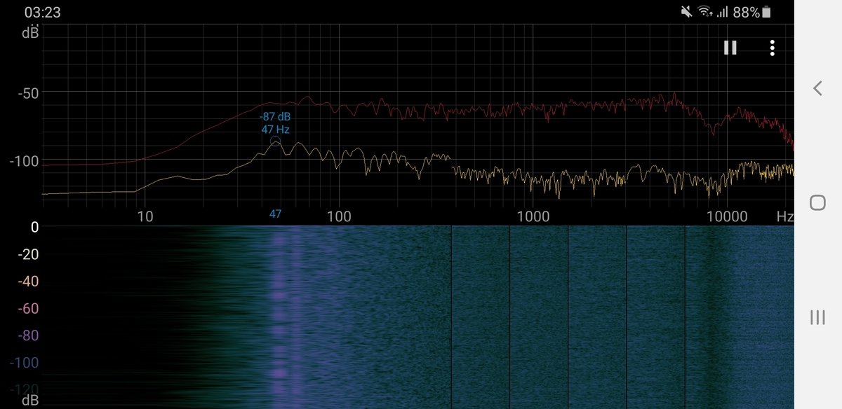

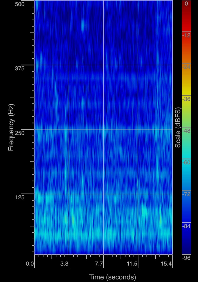

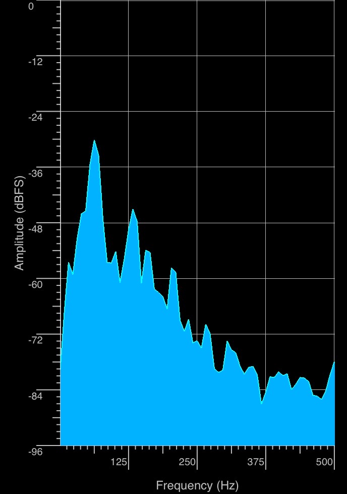

Habe das gleiche Problem - siehe Anhang. Ich denke, dass das "Zivilisationsschwingungen" (so nenn ich die einfach mal) sind, die sich über den Erdboden und in Häusern ausbreiten und dort Wände und Decken zum Schwingen bringen (ich habe viel Beton, der schwingt besonders gut). Hab ohnehin nicht vor hier ewig zu wohnen...

Mario M schrieb: > Habe das gleiche Problem - siehe Anhang. Hast du nicht. Deinem Anhang nach ist da nichts, was du als Mensch heraushören könntest. Und Netzbrumm kann’s schon gar nicht sein, wenn der homöophatisch ausgeprägte Peak bei 47Hz liegt, statt bei 50Hz. In den Bildern des Eingangsbeitrags siehst du ein hörbares Brummen.
Unter Kenntnis der üblichen Kennlinien der Mikros in Smartphone und Tablet sind die Linien sicherlich zu hören, wenn noch nicht die Altersschwerhörigkeit eingesetzt haben sollte. Die 47Hz lassen rückschließen auf Geräusche von Asynchronmotoren mit großer Wahrscheinlichkeit. Aber der postende Mario hat auch nicht mehr Infos mitgegeben, was für Haustyp (Hochhaus, Plattenbau, städtisch dichteste Bebauung ...) und darf nun selber weiter rätseln.
Dieter D. schrieb: > Unter Kenntnis der üblichen Kennlinien der Mikros in Smartphone und > Tablet sind die Linien sicherlich zu hören, wenn noch nicht die > Altersschwerhörigkeit eingesetzt haben sollte. Ich nutze die besagte App auf recht vielen verschiedenen Geräten, und kann dir daher versichern: was dort im Bild zu sehen ist, ist nur genau dann hörbar, wenn die App nicht für das betreffende Gerät angepasst ist, und das betreffende Gerät ein Mikrofon mit vollkommen unüblichem Frequenzgang nutzt.

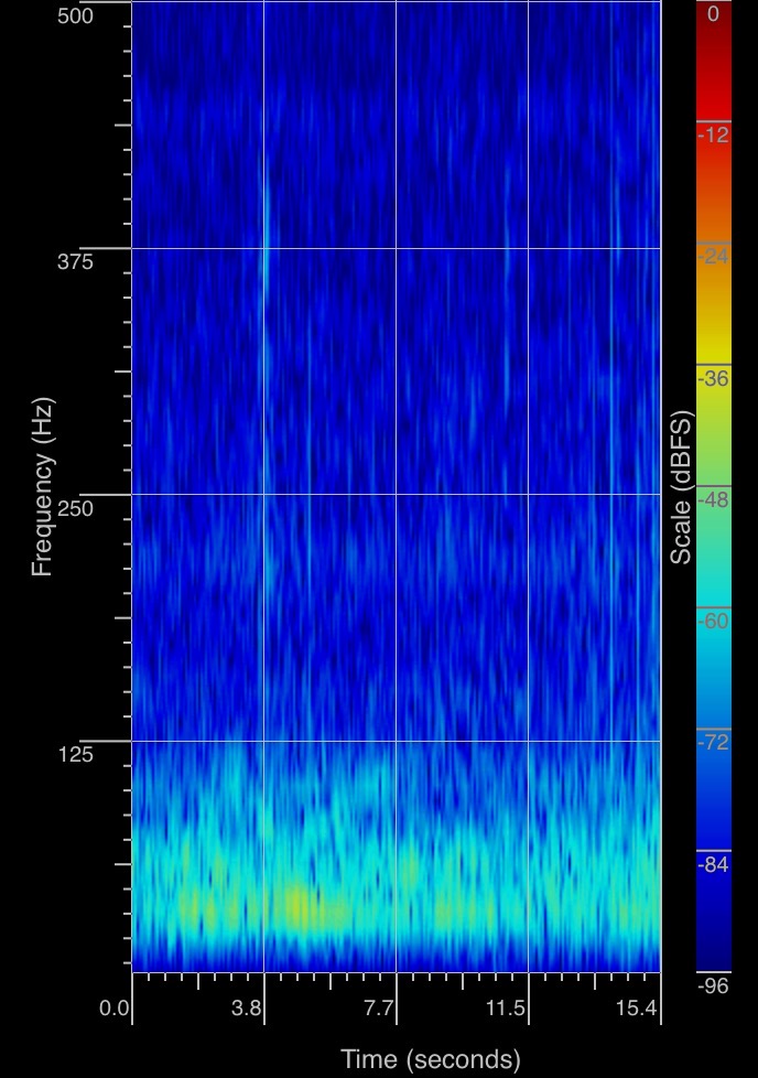

Es gab keinen Trick, habe einfach das Umwelt Ordnungsamt angeschrieben, Screenshot der Messungen abgehängt, das Problem und die Auswirkungen geschildert. Die Beamten sind auch morgens um 3:00 Uhr erschienen und haben Messungen bis 6:00 Uhr gemacht. Leider hatte das erst einmal nichts genützt. Das Ordnungsamt hat sich vor einem Tag erneut gemeldet und scheint bereit zu sein, weiterhin zu helfen. Wir habe jetzt wieder ein wenig Hoffnung, bekanntermaßen stirbt die Hoffnung zuletzt.

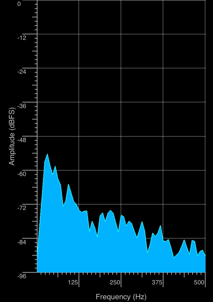

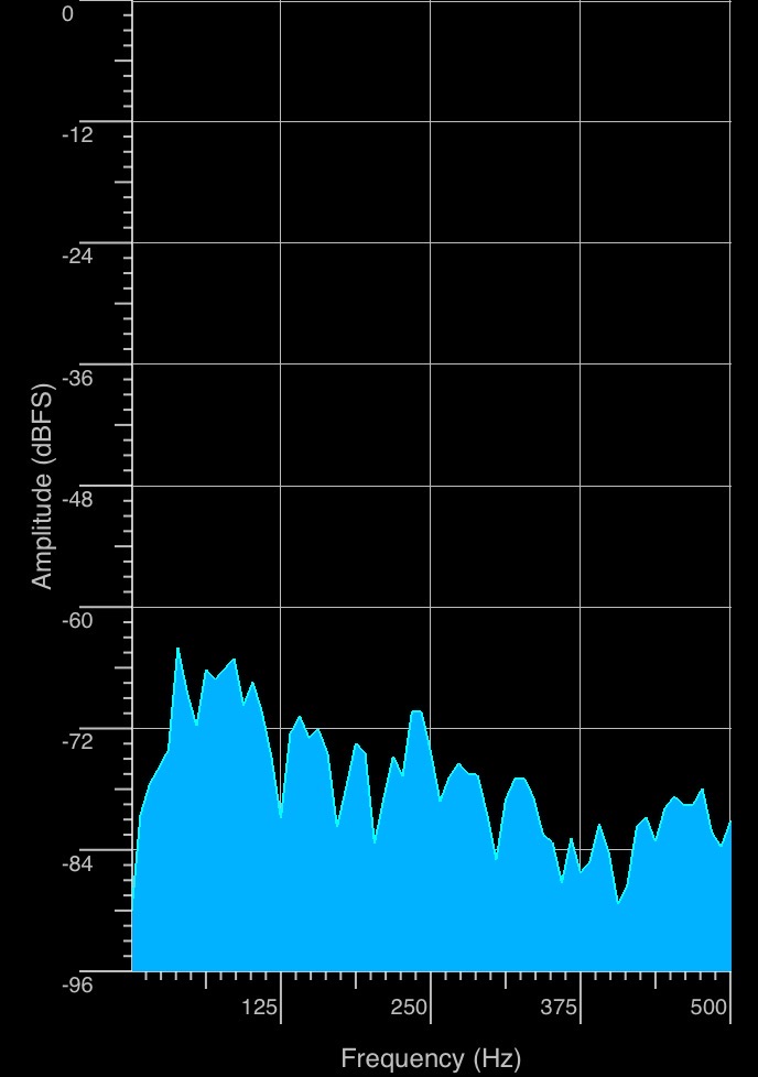

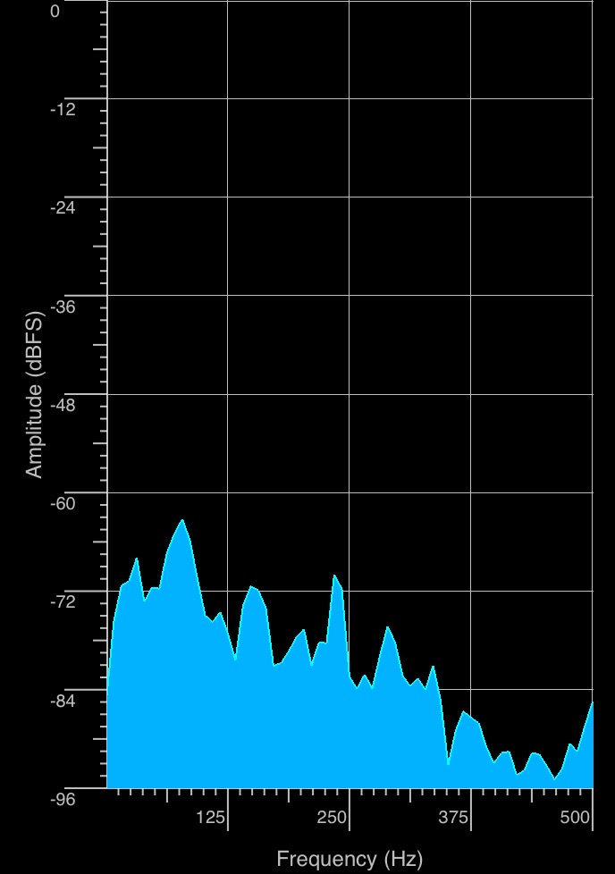

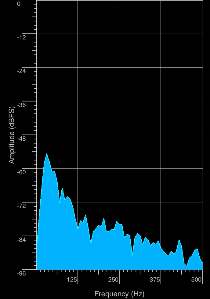

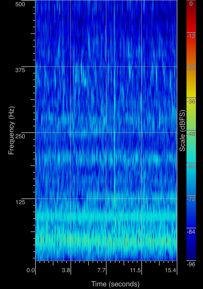

Hallo zusammen, wir wohnen seit September 2016 in einem Einfamilienhaus. Seit ca. Oktober 2020 kann ich ein tieffrequentes, schwellendes „Dröhnen / Brummen“ bei uns im ganzen Haus wahrnehmen. Es ist aber nicht in allen Räumen gleich laut. Wenn es im Haus lauter zu hören ist kann ich es in der Nacht auch im Freien hören! Ich meine es liegt in einem Frequenzbereich von 30Hz bis 80Hz Das Geräusch ist mir bisher nur in den Wintermonaten Okt. bis Mrz. aufgefallen und auch am lautesten in der Nacht, vermutlich wegen den täglichen Nebengeräuschen. Es ist nicht immer vorhanden und auch mal lauter oder leiser, evtl. durch die Wetterverhältnisse (Wind/Temperatur/Luftdruck usw.) Was mir zuletzt aufgefallen ist, als ich vom 24.12.21 bis 09.01.22 Urlaub hatte, konnte ich vom 24.12.21 bis 02.01.22 nichts wahrnehmen und am 03.01.22 früh morgens wahr es plötzlich da, als wurde ein Schalter umgelegt. Auch letztes WE Samstag und Sonntag nichts und am Montag um 5:00 Uhr hats wieder gewummert. Nachdem ich auch öfters auf Dienstreise bzw. an anderen Orten unterwegs bin und ich da das „Dröhnen / Brummen“ nicht hören kann, würde ich eigentlich einen Tinnitus ausschließen. Kann jemand sagen was mit 23Hz 47Hz 70Hz läuft bzw. ein Orten mit zwei Micros im richtigen Abstand und Verstärker+Kopfhörer möglich ist? Stichwort: Richtungshörer bei wiki
RS schrieb: > konnte ich vom 24.12.21 bis 02.01.22 nichts wahrnehmen und > am 03.01.22 früh morgens wahr es plötzlich da, als wurde ein Schalter > umgelegt. > Auch letztes WE Samstag und Sonntag nichts und am Montag um 5:00 Uhr > hats wieder gewummert. Paßt evtl. mit Arbeitszeiten zusammen. Betriebsruhe über Weihnachten/Silvester und am Wochenende wird auch nicht gearbeitet. Irgendwelche Industriegebiete im Umkreis?
Da kann man nur spekulieren. Ein Bergwerk in der Nähe? Pumpstation der Kläranlage oder eine Pipeline für Öl oder Gas? Ein NAchbar mit Wärmepumpe? Trafohaus in der Nähe? Bahnstromanlage? Irgend ein Windgenerator. Unterirdischer U-Boot-Hafen. Heimwerkender Maulwurf. mfg
Der Standort ist 82216 Maisach (Bayern) da gibt es natürlich viele Sachen, aber ich glaube auch das es von einem Gewerbe kommt! Was aber wummert mit 23Hz ?
RS schrieb: > Was aber wummert mit 23Hz Das können irgendwelche Maschinen sein. Nicht alles läuft mit 3000rpm. Gerade sehr niederfrequente Schwingungen können sich sehr weit fortpflanzen, Vor paar Jahren waren wir auf einem Campingplatz in Brandenburg. Dort hörte man tagelang sehr tiefe Bässe. Mich erinnerten sie sofort an eine Technoparty. Die fand tatsächlich statt, aber nicht wie vermutet im nahegelegenen Wald, sondern auf einem 11km entfernten Flugplatzgelände. Sprich, die Geräusche müssen nicht unbedingt aus der näheren Umgebung stammen. Der Zeitlinie nach würde ich einen Produktionsbetrieb vermuten, der im Schichtsystem arbeitet und permanent Maschinen laufen hat.

So ein paar Vögel gibt`s wohl immer irgendwo?! Aber hier die Fakten!!! Die ersten 3 Screenshot`s im Büro München in ca. 30km !!! Die zweiten 3 Screenshot`s bei meinen Eltern im Haus ca. 5km !!! Die dritten 3 Screenshot`s Garage im Haus !!! Die vierten 3 Screenshot`s vor der Eingangstüre Süd !!! Die fünften 3 Screenshot`s vor der Terrassentüre West !!! Es gibt hier eine Differenz von den Örtlichkeiten von ca. 30dB bei ca. 25Hz Bei Google heist es 10dB wären doopelt so laut !? Also bitte genau anschauen, ich kann das nicht so richtig einschätzen, evtl. gibt es hier einen Fachmann? @gustav, das hatte ich bis jetzt noch nicht auf dem Schirm, es gibt einen Schönheitssalon um die Ecke, aber das wäre schon sehr abgefahren! @christian, was sind denn die harmonischen? gehen die z.B. bei 50Hz an und dann weiter, also 100/150/200/250usw. oder können die auch zurück gehen und mit welchen Teilern? @rest, keine Aquriumpumpe im Haus und ich kann auch zu 99% Alle anderen Bauteile Komponenten Geräte usw. im Haus ausschließen, wohne ja selber hier seit 6Jahren im freistehnden Haus! Aktuell gibt es kein Dröhnen (sie PDF im Anhang)läuft erst seit einer Woche, weil es jetzt nervt und der Batzi gefunden werden muss. Habe mir Heute von unserem Doktorand für Physik etwas zum messen ausgeliehen, schau ma mal was am Montag ausgewertet wird, ich berichte auf jeden Fall! Dankeschön!
RS schrieb: > Es gibt hier eine Differenz von den Örtlichkeiten von ca. 30dB bei ca. > 25Hz > Bei Google heist es 10dB wären doopelt so laut !? > Also bitte genau anschauen, ich kann das nicht so richtig einschätzen, > evtl. gibt es hier einen Fachmann? Fachman nein. Aber wie oben schon berichtet: Wir haben das hier mit 20-40Hz, sieht etwa ähnlich aus. In meinem Fall Dieselmotoren von Großfahrzeugen (Bundeswehr) die in einer Halle im Leerlauf laufen. Das dürfte eine Wekstatt sein, denn es man sieht eine Art große Garage für Panzer und dergleichen. Bei mir sind das locker 300m Luftlinie, die Quelle kann also weit weg sein. Ich habs nur dank der App spectroid gefunden, mit dem Gehör orten kann man solche Frequenzen nicht gescheit. Das ist eher ein unangenehmes Gefühl oder ein Druck auf die Ohren. Der Peak war so hoch, dass er sich trotz Straßenverkehr und dergleichen mehr problemlos verfolgen ließ...
25 Hz Einweggleichrichtung. Fast alles elektronische mit Schaltnetzteil nutzt das am Eingangskreis. Auch die meisten LED lampen an 230V machen das. Oder 50 Hz von einem alten Trafo eines Halogensystems das mit zuvielen LED's umgerüstet wurde. Hatte solch einen an der Decke und die kam in Resonanz so das man es höhren konnte. Wie sieht das aus mit Diesellok aus Augsburg ?

Interessante Bilder. Vor der Haustüre ist ein recht prominenter Ton um 68 Hz (5,5x12,5Hz, wenn ich das richtig interpretiere) zu sehen. Die Tieftöne um die 23-35Hz an der Terrasse sind deutlich "wummerig", also extrem unterschiedlich und sehr unregelmäßig in der Amplitude. Das ist kein Aggregat auf der Frequenz. Eher als ob eine örtliche Besonderheit durch ein eher breitbandiges Grundgeräusch resoniert. Hier fangen sich bestimmte Frequenzen auch gern zwischen zwei parallel stehenden Reihenhausblöcken.
Mit spectrum lab (Kostenlos) kannst du die Frequenz genauer auflösen und über längere Zeit aufzeichnen: https://www.qsl.net/dl4yhf/spectra1.html Oder falls das zu kompliziert ist, ein Audiosample irgendwo hoch laden, am besten 1 Stunde oder länger, damit genug Daten pro FFT-bin übrig bleiben.
Bänz schrieb: > ein Audiosample irgendwo hoch laden, > am besten 1 Stunde oder länger, damit genug Daten pro FFT-bin übrig > bleiben. Für den richtigen Ausschnitt braucht es aber nur Samples in der Menge der FFT-Tiefe x Zeitauflösung, also sinnvollerweise einige ms x z.B. 8192 samples.
Das entspricht den Kühlschränken mit modernen Dauerkompressoren. D.h. das sind die Wärmepumpenanlagen in Deiner Umgebung. Das wird mit den Verboten von fossilen Heizungsanlagen ab ca. 2025 noch mehr werden. Einziger Ausweg wäre, Du wünschst Dir eine Virus, der die Nachbarn ausreichend reduziert, so dass keine solche Anlagen in Deiner Nähe mehr laufen müssen. ;o)
