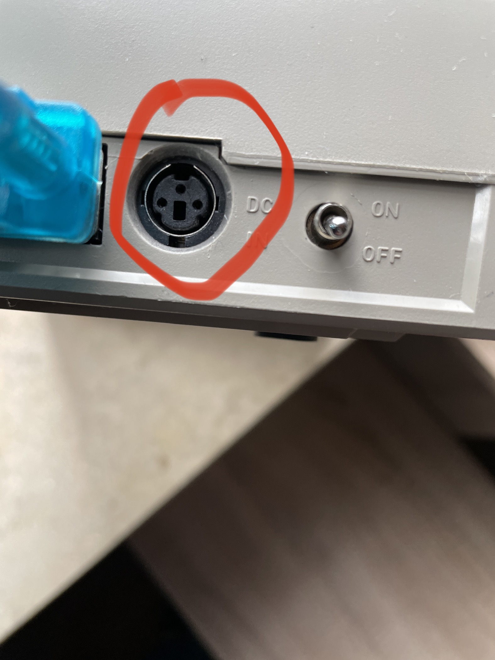

Hallo, Hab da noch ne Frage, die Belegung des Netzsteckers kann die mir jemand sagen ? Oben ist Ground das weiß ich, aber wo kommt 5V und wo kommt 12V dran links /rechts?? Wie kann ich das noch rausfinden da ich nicht mehr das originale Netzteil habe und mir eins mit gleichen Werten geholt habe und den DIN 3Pin Stecker anlöten möchte.
Von welchem Gerät reden wir hier? Das Foto ist nicht so aussagekräftig... Für Hilo All11 kann diese Seite helfen: http://matthieu.benoit.free.fr/hilosystem_all-11c2_universal_programmer.htm

Lange schrieb: > Wie kann ich das noch rausfinden Wenn die suche mit Google ncihts bringt, dann würde ich das Gerät aufschrauben und schauen, welcher Pin wohin führt. Und anschließend hoffentlich mit Brain 1.0 die richtigen Schlüsse ziehen.
Es ist der All11C, du hast doch einen, kannst du nicht mal auf dein Netzteil schauen? Oft ist der Stecker mit Belegung dort abgedruckt.
Lange schrieb: > Es ist der All11C, du hast doch einen, kannst du nicht mal auf dein > Netzteil schauen? Oft ist der Stecker mit Belegung dort abgedruckt. Kann ich heute Abend machen - auf der Seite von Benoit ist ein Anschlussbild vom Stecker - allerdings bin ich mir da auch nicht 100% sicher, ob Stecker- oder Buchsenansicht. Ich messe das heute Abend mal aus.

Lange schrieb: > Das wäre super. Auf der Seite habe ich nix gefunden. Mach ich gerne... Das Anschlussbild nicht zu finden ist allerdings eine Kunst - das zweite Bild von ganz oben... http://matthieu.benoit.free.fr/images/ALL-11C_power_supply.jpg "hilo all-11c2 powersupply +5Volts 1.5A, +12V 1.5A 3 pins min-DIN front view"

Ja das hab ich gesehen aber ich habe den All11C der hat den runden 3-Pin
Mein All-11C hat auch den eckigen Stecker - meine Vermutung: das Platinenlayout ist gleich, damit die Lage der Pins. Tip: aufschrauben und die 5V zum erstbesten TTL-IC verfolgen - dann bist du dir sicher! http://www.wolfgangrobel.de/programmer/img_hiloall11/11_pcbunten.jpg

Sodele, ich hab's gerade noch mal ausgemessen: das Bild auf dem Netzteil ist die Draufsicht auf den Netzteilstecker (der eigentlich eine Buchse ist!) - somit müsste +5V auf der Seite des Kippschalters liegen.
Hallo Wolfgang, Dumme frage, warum bekommt der All11 C2 den 5V und 12V? Habe ihn aufgemacht und von dem DC Eingang gehen beide Plus Leitungen zum On/Off Schalter aber vom Schalter geht dann nur noch eine Leitung ab die zweite Plus Leitung endet im Schalter und wird auch nicht weiter gegeben. Ich dachte er schaltet selbst zwischen 5V und 12v hin und her je nachdem was er gerade benötigt aber dem scheint ja nicht so. Und als erstes Bauteil nach dem Schalter kommt ein Elko.
Muss mich berichtigen. Haben doch beide plus weiterlauf jeweils zu einem Elko nach dem Schalter. Allerdings ist bei meinem Anschluss an dem Pin der zum Schalter hin zeigt Masse und nicht wie bei dir 5v
