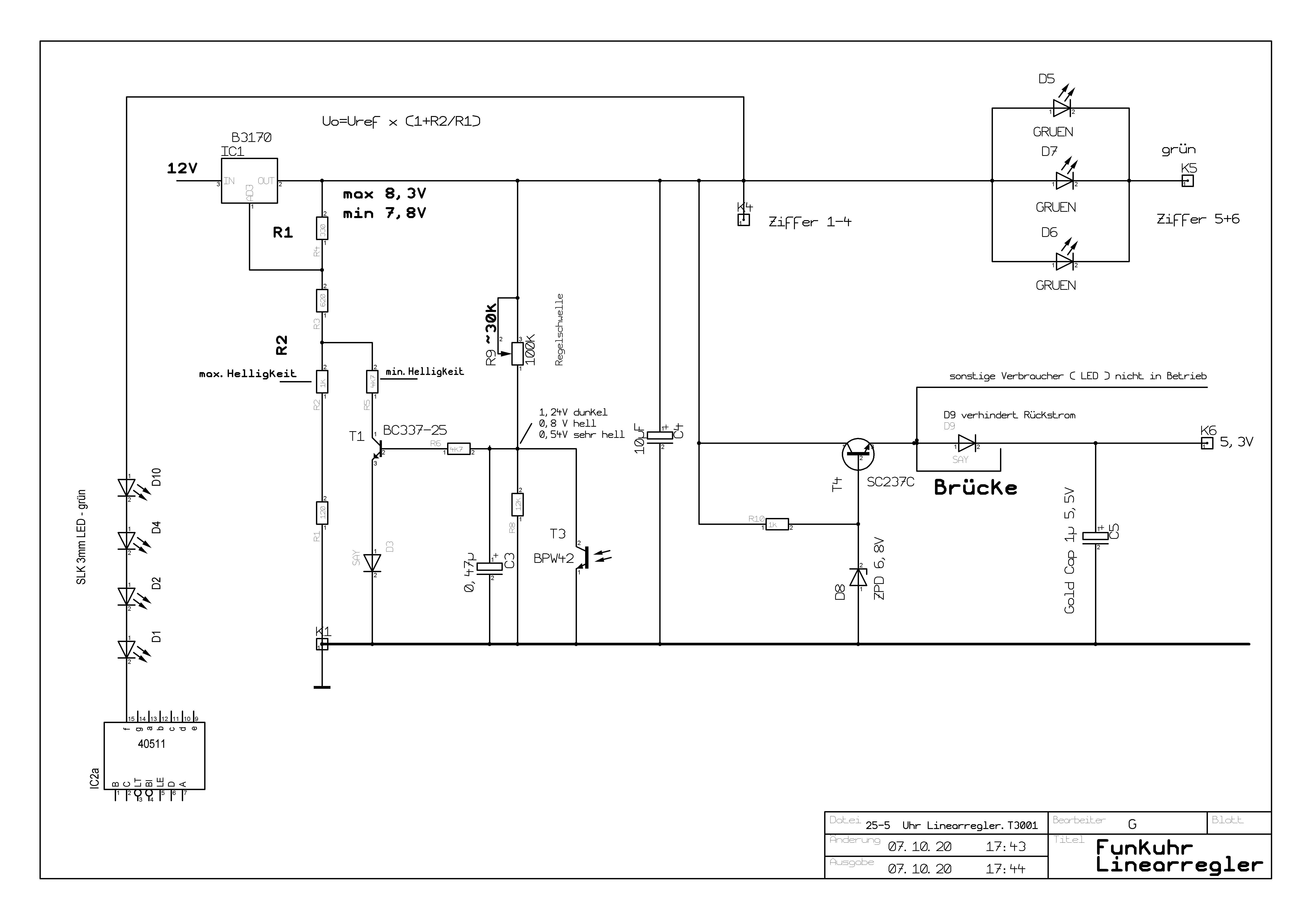

von Wolle G. (wolleg)
Hier ein Beispiel (Foto), welches zeigt, dass ein Vorwiderstand bei LED
nicht zwingend erforderlich ist.
Alle LED der Ziffern werden ohne Vorwiderstand betrieben. Die Helligkeit
der LED werden entsprechend den aktuellen Lichtverhältnissen
spannungsgesteuert angepasst.
Die Uhr läuft jetzt seit 2004, also >15Jahre, ohne Ausfall irgendeiner
LED.
von Jörg R. (solar77)
Zeige mal die Schaltung.
Bekommen die Leds die Spannung ungeregelt von einem „weichen“ Trafo?
Ich vermute das die Segmente in der Helligkeit schwanken, je nachdem
wieviele leuchten.
PS: Eine Led benötigt einen Vorwiderstand, oder eine andere Art der
Strombegrenzung.
Wie schon oben mal gesagt: Die Spannung wird entsprechend der
Umgebungshelligkeit gesteuert.
Jedes Segment einer Ziffer besteht aus 4 LED.
Der Strom durch die LED als Funktion der Durchlassspannung ist im
Datenblatt unter
https://cdn-reichelt.de/documents/datenblatt/A500/SLK3MMGE_SLK3MMGN_SLK3MMRT%23KIN.pdf
dargestellt.
Danach sind für eine Stromänderung von ca. 7mA mindestens delta U von ca
100mV notwendig, bei 4x LED in Reihe sogar delta U von ca. 400mV. Ein
normaler Spannungsregler ist damit hier ausreichend, um Zerstörungen der
LED’s zu vermeiden.
Bei einer Prüfung der Durchlassspannung der LED stellte sich heraus,
dass die Abweichung untereinander rel. klein waren, sodass evtl.
Helligkeitsunterschiede zwischen den Segmenten nicht wahrnehmbar sind.
( siehe Foto oben) Ein Bastler könnte auch selektieren.
Die angehängte Schaltung ist nur ein Teil der Gesamtschaltung und zeigt
an einem Segment, worauf es ankommt.
Wenn natürlich in einem "normalen" Anwendungsfall nur eine LED
geschaltet werden soll, dann muss man mit Vorwiderstand arbeiten.
Wolle G. schrieb:
> Datenblatt unter
> dargestellt.
> LED’s zu vermeiden.
Nun, Leds benötigen eine Strombegrenzung. Entweder durch einen
Vorwiderstand, oder durch eine andere Art wie z.B. durch eine KSQ. In
Deinem Fall funktioniert es weil die 40511 (ähnlicher Baustein wie der
CD4511) die Strombegrenzung übernehmen. Die relativ flach ansteigende
U/I Kennlinie wirkt natürlich positiv auf das Funktionieren ein. Andere
Leds haben steilere Kurven. Da bewirkt eine deutlich kleinere
Spannungsänderung einen deutlich höheren Strom.
Deine Schaltung mag auch über Jahre funktionieren, trotzdem ist sie
nicht korrekt. Ich verstehe in dem Zusammenhang nicht weshalb an wenigen
Cent für die Widerstände gespart wird.

Beispiel analog zu meiner Anwendung (Foto mit Uhr).
LED soll eine Flussspannung von 2V haben und mit 20mA betrieben werden.
N= 2V x 20mA = 40mW.
Setzt man jetzt z.B. einen Vorwiderstand von 250Ohm ein, dann benötigt
man bei gleichem Strom ( gleiche Helligkeit) 5V zusätzlich -> + 100mW,
falls ich mich nicht verrechnet habe.
Wo liegt mein Denkfehler?

Ich habe übrigens einen Kommentar zu deiner Schaltung geschrieben,
darauf bist Du nicht eingegangen. Weshalb nicht?
Beitrag "Re: Ic gesucht led schaltung"
Jörg R. schrieb:
> Nein es ist nicht alles gegeben, die Versorgungsspannung fehlt.
Die Versorgungsspannung sollte, so wie mein gewählter Vorwiderstand
(250Ohm), zunächst frei wählbar sein.
Man kann das Ganze aber auch noch etwas erweitern und konkretisieren.
a) Minimum der Versorgungsspannung: 2V
b) der LED-Strom darf um 1mA schwanken, (ich hoffe, dass die
entstehenden Helligkeitsschwankungen noch nicht sichtbar sind ??)
c) Die Versorgungsspannung könnte durch Netzspannungsschwankungen um 1V
schwanken.
Vielleicht lässt Du dich noch einmal hinreißen, das Ganze aus Deiner
Sicht zu rechnen.
Gehört zwar jetzt nicht direkt zum Thema: Es laufen noch zwei ähnliche
Anwendungen, wo jeweils ca.550 LED ohne Vorwiderstand betrieben werden.
--> Summe 1100 LED

> schwanken.
Ich würde einen Vorwiderstand von 1000Ohm nehmen und die
Versorgungsspannung auf 22V legen. Das ergibt den vorgegeben Strom von
20mA.
Sinkt die Versorgungsspannung wie vorgegeben um 1V, dann reduziert sich
der Strom um 1mA. (vorgegebenen)
Stimmt das?
Wenn ja, dann würde es bedeuten, dass pro LED ein Mehrverbrauch von ca.
1000% gegenüber meiner Konstantspannungsversorgung entsteht, falls ich
Harald W. schrieb:
> 20mA.
> Stimmt das?
Du setzt willkürlich eine Spannung von 22V an um Deine Theorie zu
untermauern? Dann kannst Du auch gleich 220V ansetzen...
Und weshalb sollte die Versorgungsspannung schwanken? Ich würde solch
eine Schaltung mit vielen Leds doch nicht aus einer ungeregelten nur
gleichgerichteten und per C geglätteten Spannung versorgen.
Ich verstehe nach wie vor nicht weshalb Du so auf "mit ohne" Vorstände
behaarst? Sicherlich erlaubt eine große Anzahl in Serie geschalteter
LEDs einen gewissen Spielraum bei einer Schaltung wie Du es machst.
Trotzdem ist es nicht richtig und bleibt Murks....Sorry.
Ich verstehe auch Deine willkürlich angesetzten Versorgungsspannungen
nicht. Mal 2V, dann doch besser 2,2V und nun 22V. Ich bemesse die
Spannung doch anhand meiner realen Schaltung, und berechne dann die
erforderlichen Vorwiderstände. Bei nur einer LED würden daher nie 22V
zur Versorgung in Frage kommen. Ausnahme wäre es geht um eine,oder auch
wenige, LEDs die zur Statusanzeige dienen und es keine andere Spannung
gzur Versorgung der LEDs gibt. Dann würde ich die LEDs aber auch nicht
mit 20mA betreiben, was bei heutigen LEDs i.d.R. eh kaum noch nötig ist.
Bei LEDs für eine Beleuchtung kommt ggf. eine KSQ zum Einsatz, das ist
ann aber ein anderer Ansatz.
Wenn es um Effizienz geht, noch mal um bei Deiner Uhr zu bleiben, muss
man halt einen LDO oder DC/DC Konverter nehmen um das Optimum für die
Spannungsversorgung herauszuholen. Oder man schaltet die Anzeige bei
Nichtbedarf einfach ab.
Diese Spannung resultiert daraus, dass Du mit meiner ursprünglichen
Aufgabe: „ Es ist alles gegeben, rechnen Sie“, nichts anfangen konntest.
Deshalb auch die zusätzliche Einschränkung, dass der Strom 1mA schwanken
darf.
Damit es überhaupt zu Schwankungen kommt, sollte im Beispiel als weitere
Festlegung die Versorgungsspannung um 1V schwanken. Mit diesen
zusätzlichen Einschränkungen heißt es wieder: „ Es ist alles gegeben,
rechnen Sie“.
Genau. Und wenn man es "richtig" macht, dann funktioniert das Ganze auch
über viele Jahre (wie hier;    es gibt sogar weitere Anwendung nach
gleichem Prinzip mit ca. 550 LED) problemlos.

Das Beispiel mit nur 1 LED und 20mA wurde von mir bewusst so gewählt,
damit die entstehenden Verluste am Vorwiderstand gut sichtbar werden.
Tatsächlich sind es je nach Anwendung ca. 5 oder 15mA. Bei der Uhr hatte
ich im Tagbetrieb ca. 150mA, nachts ca. 50mA gemessen. (Steuerung nach
Umgebungshelligkeit)

Wolle G. schrieb:
> Ein Glück, dass noch jemand so ähnlich tickt, wie ich.
Ja, jetzt seid ihr schon Zwei die es falsch machen😀
@Wolle G.
Ich verstehe Deinen Ansatz. Ich verstehe auch dass es umso besser
umzusetzen ist je mehr LEDs in Serie geschaltet sind. Noch besser wird
es dann noch wenn die LEDs eine flache U/I Kennlinie haben. Aber es ist
halt auf Kante genäht und ich würde es keinesfalls so umsetzen. Es ist
halt falsch LEDs so zu betreiben. Zum Thema Effizienz habe ich etwas
geschrieben, und ein Platzproblem hast Du in deinem konkreten
Anwendungsfall auch nicht.
Ein Nebeneffekt, ich will es nicht als Nachteil bezeichnen, ist das sich
die Farbtemperatur ändert, wenn man die Helligkeit der LEDs über die
Karl B. schrieb:
> Und als die erste, damals noch ziemlich teure
> 7-Segmentanzeige durch fehlende Widerstände kaputtgegangen war, setzte
> der Aha-Effekt ein.
Diesen Effekt kenne ich auch und zwar trat er bei mir bei den billigen
12 LED -Taschenlampen auf, welche mit 3x AAA Batterien betrieben werden.
Vermutlich soll hier der Strom durch den Innenwiderstand der Batterien
begrenzt werden, was offensichtlich nicht ausreicht.
So waren eines Tages 3 LED defekt.
Darauf hin wurde allen meiner LED-Taschenlampen ähnlicher Bauart ein
Vorwiderstand verpasst.
Das ist jetzt ein Beispiel, wo aus meiner Sicht ein Vorwiderstand
dringend erforderlich.
Trotzdem gibt es Anwendungen, wo Konstantspannung Vorteile hat.
Jörg R. schrieb:
> @Wolle G.
Das freut mich, dass Du es verstehst.
Wenn man es „richtig“ macht, dann wird auch nicht auf Kante genäht. Man
muss ja nicht unbedingt den Maximalstrom der LED ausreizen. Deshalb
laufen meine Anwendungen, wie oben schon mal angegeben, nun >15 Jahre
störungsfrei.
