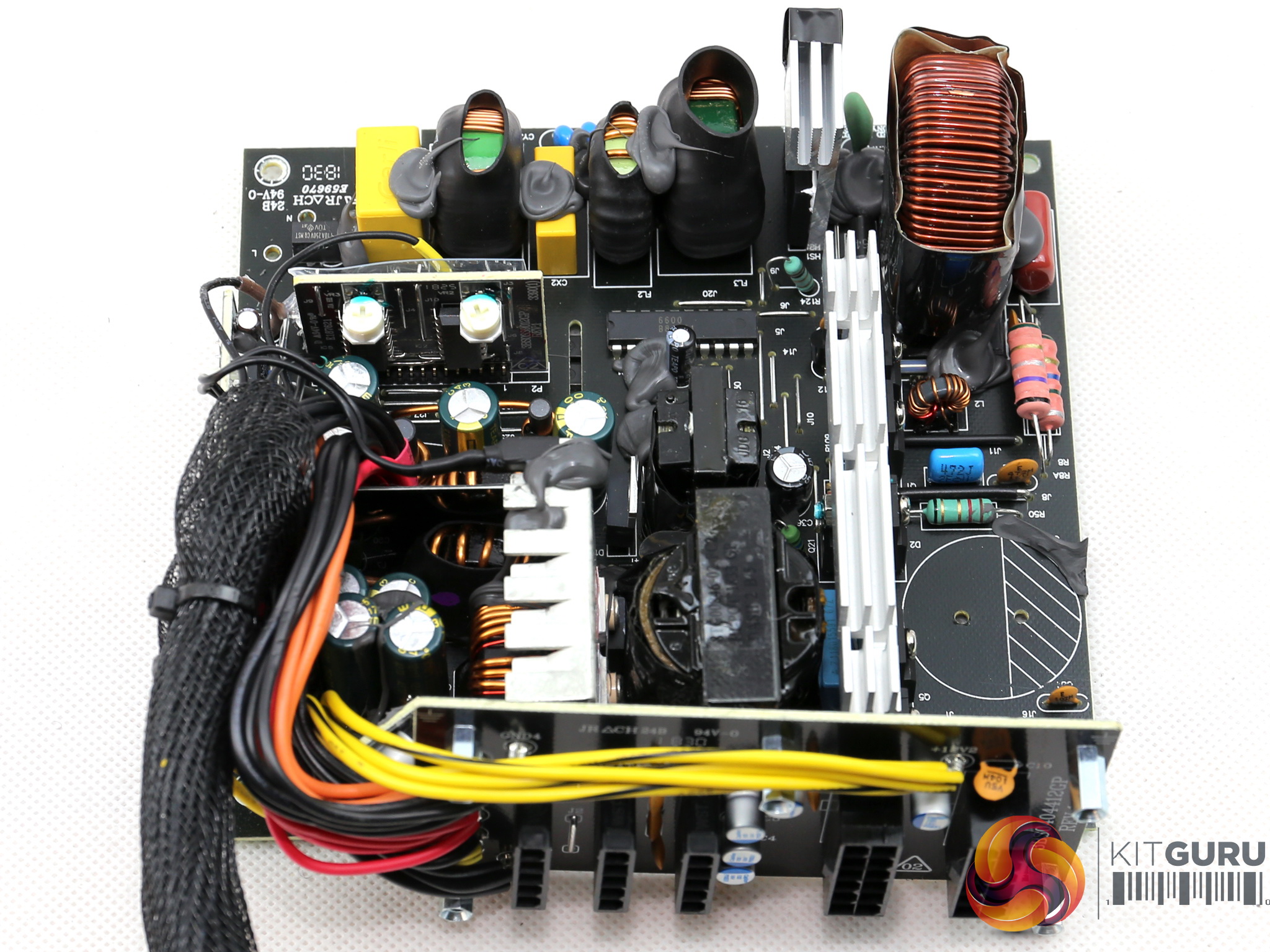

von Jann S. (pycta)
Ich habe sowas schon des öfteren in PC-Netzteilen gesehen.
Auf der Suche nach Bildern habe ich folgendes gefunden - hier wurde
anscheinend eine 90°-Stiftleiste verwendet (Oben links auf dem Foto).
Ich finde die Idee nicht mal schlecht.
https://www.kitguru.net/wp-content/uploads/2018/11/top4-1.jpg
