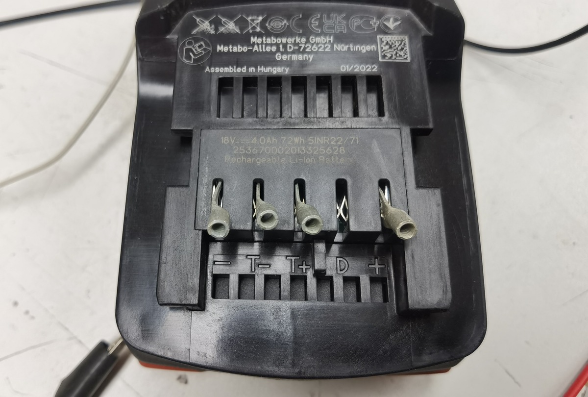

Ich möchte eine Metabo 18V Akku Maschine mit einem schon vorhandenen
Milwaukee 18V Akku betreiben.
Weiß von euch Jemand was beim Metabo Akku über den Dritten Pin (Siehe
Bild Anhang) für Signale gesendet werden?
Ohne diesen Läuft die Maschine nicht.
Die Platine im Geräte ist leider auch komplet vergossen und ich habe
leider keinen Metabo Akku da wo ich es raus messen kann.
Vielen Dank
von Armin X. (werweiswas)
Der Metabo Akku hat an diesen beiden Pins den Thermistorwiderstand,
einen NTC, anliegen.
Dessen Nennwiderstand beträgt bei den 18V Maschinen 6,8kOhm.
MfG
von Jonas H. (zoni)
Vielen Dank für die Antwort.
Was genau meinst du mit den beiden Pins.
Zum verständis, der Zweite Pin von Links ist nicht belegt. Es sind nur
die Pins ganz links Masse, ganz Rechts Plus und eben die Mitte belegt.
Geht dann der Temperatur wiederstand Innerlich auf 18V Plus?
Wenn er Innerlich auf Masse gehen würde hätte ich von der Maschine Seite
Plus anliegen, was nicht der fall ist.
von Jonas H. (zoni)
Ok hab es gerade noch mal ausprobiert. Vom Gerät kommen nur 5V wenn
alles auf ein geschalten ist. Jetzt nur noch über das Signal Kabel einen
6,8kOhm auf Masse und schon Läuft die Maschine.
Vielen Dank für den Hinweiß.

von Hans G. (groschi2)
ich würde den Thread gerne wieder aufgreifen. Stehe vor dem Problem,
dass ich eine Metabo 18V Akku-Taschenlampe und einen LED-Strahler mit
einem Netzteil betreiben möchte. Zunächst an einem Schlagschrauber nur
mit den beiden 18V Anschlüssen getestet, lief es dort einwandfrei aber
an den Lampen geht nichts. Neben den beiden Hauptstromanschlüssen hat
der Akku noch T- und T+ und D.
Die Lampe benötigt aber nur T- und T+. Aber wirklich beide. Habe die
Verbindung mit Messstrippen ersetzt und einzeln getestet. Spannungen
kann man an T+ und T- nicht messen. Wenn die Theorie oben stimmen würde,
müsste man die 6,8k ja auch am Akku messen können. Ist aber nicht so.
Komme leider nicht weiter. Hatte mit diesem Problem hier irgend jemand
Erfolg oder einen Hinweis für mich?
Hi
Wie schon mal geschrieben sollten zwischen T+und T- etwa 6,8kOhm zu
messen sein.ob die jetzt Bezug zu Minus oder Plus benötigen kann ich
nicht sagen.
Meine SLA 14,4/18 Klappleuchte benötigt zum Start lediglich mindestens
14V.
Ein Thermistor wird nicht abgefragt.
Ausgehen tut diese selbstständig bei ca 12,5V. Wenn die Spannung
schneller absinkt, beispielsweise wenn im 18V Akku eine Zelle einbricht,
auch schon vorher bei 15V.
Qie das bei anderen Akkuleuchten realisiert ist kann ich nicht sagen.
Vielen Dank noch einmal für den schnellen Hinweis! Ich hatte es oben
irgendwie so verstanden, dass die 6,8k zwischen t+ und - sein sollen.
Jetzt wie von dir beschrieben 6,8k zwischen T- und T+, dann funzt es.
Super, danke!
