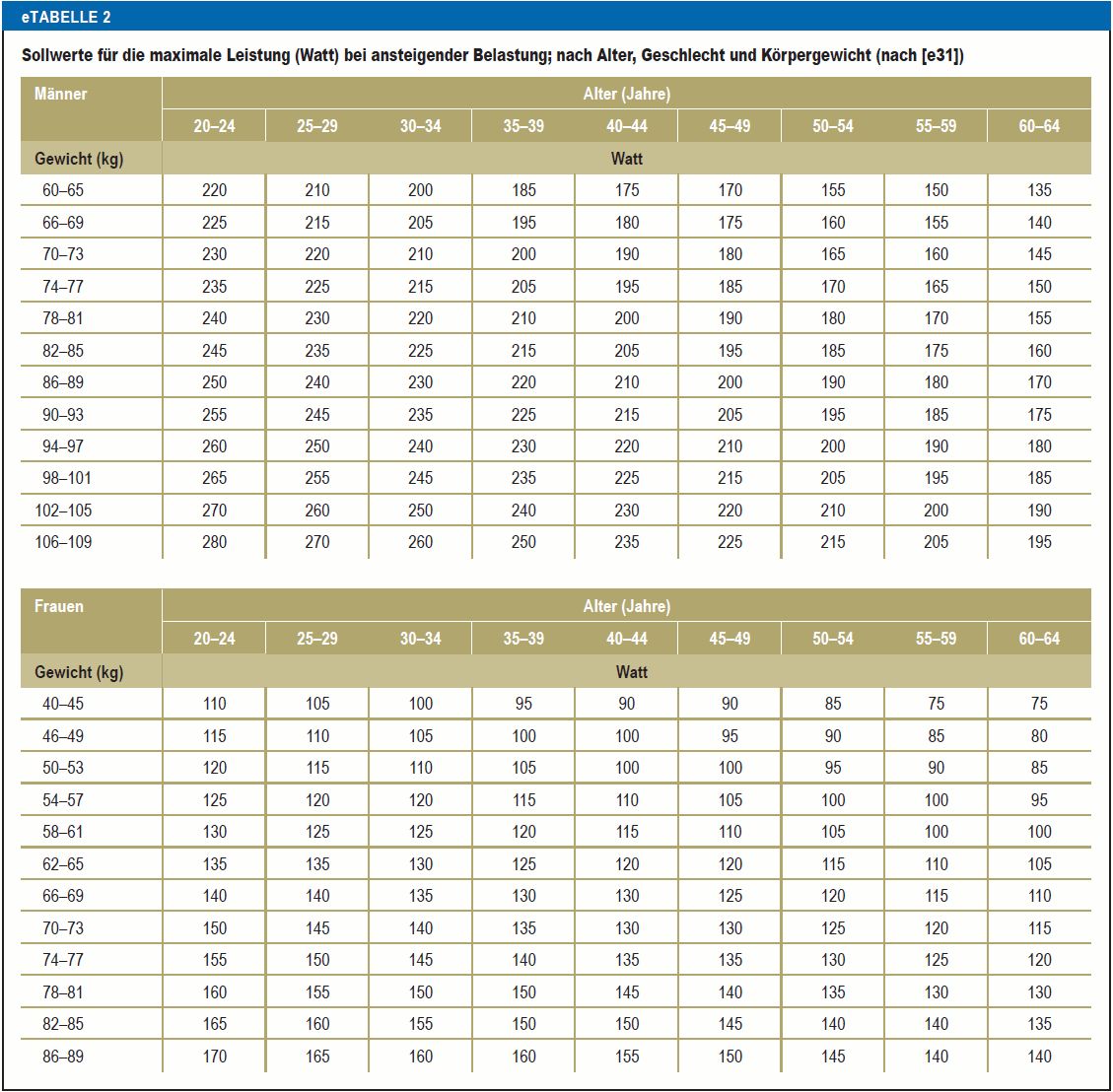

Ich bin eher gut trainiert, aber wenn ich mir einen Film in Normallänge
(90min) ansehen will, während ich dabei in die Pedale trete, dann
schaffe ich nicht mehr als vielleicht 150W Durchschnitt. Generator und
Wandler auf 230V haben bestenfalls 50% Wirkungsgrad, eher weniger. Deine
10 Fahrräder könnten also eine Heimkino-Anlage bis 750W
Leistungsaufnahme versorgen. Das wird eng.

von Dieter (Gast)
Also rechne mal, dass ein Fahrer 100W Dauerleistung erstrampelt. Mit
mehr solltest Du nicht rechnen.

Ach ja, zu der Leistungsabgabe eines Menschen (Homo sapiens)
100 Watt über 90min schafft kein normal sterblicher.
Oben mal eine Tabelle für ein Belastungs-EKG
Der Test geht über 15min.
Dann hängt die rote Krawatte raus.

von Dieter (Gast)
Die Tabelle bezieht sich auf bestimmte Pulsfrequenzen. Ohne diese
Angabe, laesst sich damit noch nichts vernuenftig begruenden.
Wer ueber 70kg auf die Waage bringt und bei einer Radtour eine
Durchschnittsgeschwindigkeit von mindestens 15-17 km/h schafft, der

Paar Erfahrungswerte zur Orientierung:
* gemütliche Spazierfahrt übers flache Land ca. 40 W
* Flotter Arbeitsweg durch die Satdt ca. 80 bis 100 W
* Cardio-Test ca. 140 bis 200 W je nach Kondition. Da läuft dir aber der
Schweiß aus der Rosette!
"trainiert", jeder Hobbyradfahrer tritt weit mehr als 200W
Dauerleistung...
von Dieter (Gast)
> Dauerleistung...
Definitiv nein. Nicht der Hobbyradfahrer. Der Kollege, der Triathlon
machte lag meistens so um die 250W im Durchschnitt auf der
Trainingsstrecke 60km nach Hause von der Arbeit.
Bei 200W nimmt von den Dingern der Geräuschpegel merklich zu und da wäre
das Gehirn nicht mehr voll beim Film.
Bei vielen Filmen wird man nur eine geringe Anzahl von weiblichen
Fahrradkinobesuchern von unter 20% erlassen müssen, weil bei bestimmten
Filmereignissen, diese einfach aufhören zu strampeln und auch ein Teil
der Männer stoppen müssen, damit es nicht zum Krach kommt. Die Leistung
würde sonst zu lange einbrechen.
Blödsinn. Dann bist du astmathisch-adipös!
100W Dauerleistung sind voll OK! Schafft man mit halbswegs gescheiter
Fitnes DEUTLICH unter Leistungssportlerniveau!
