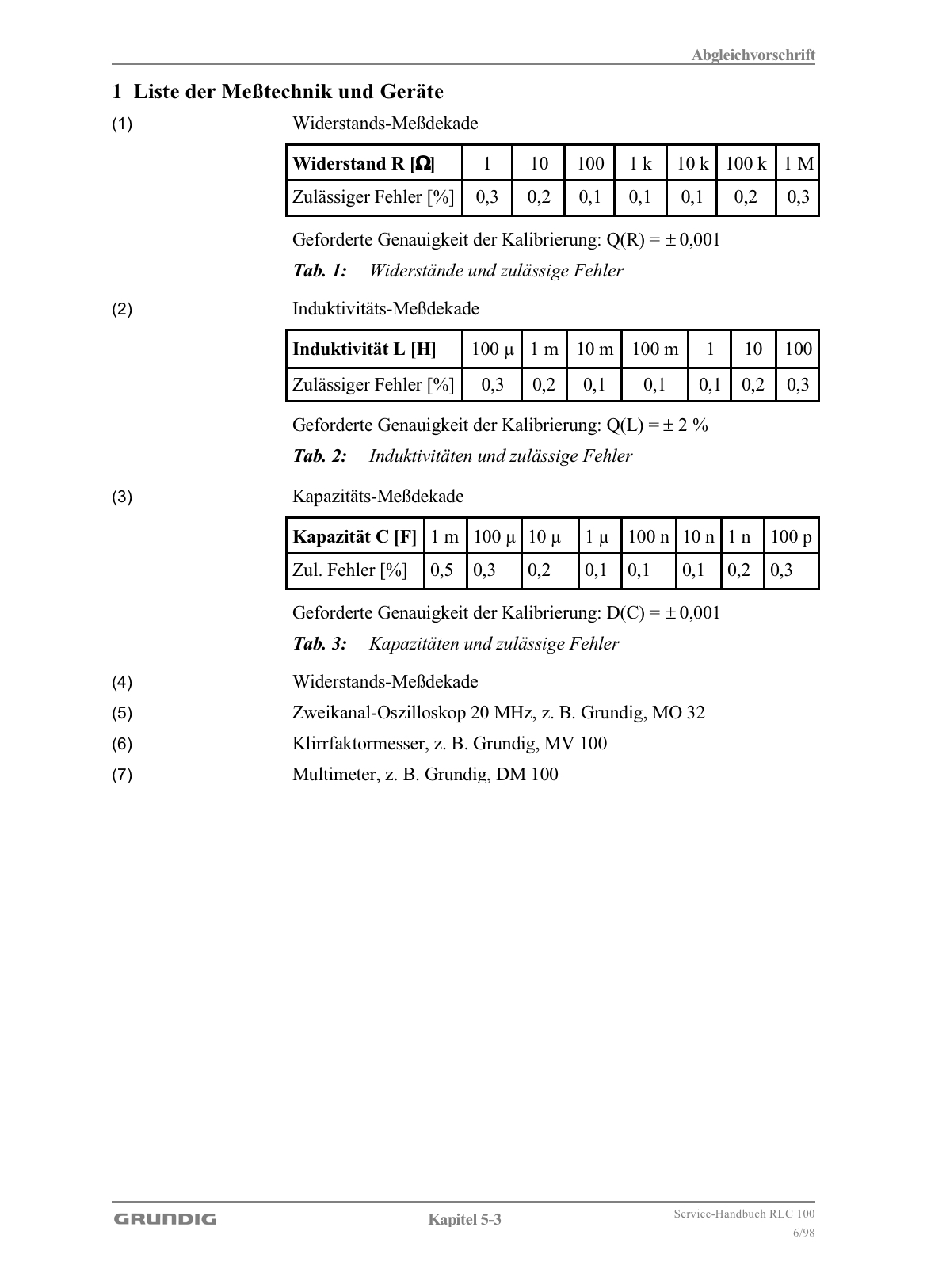

Hallo ich hätte Interesse an dem Service Manual, haben sie das noch? Mir geht es um den Abgleich, wir haben eines welches bei 1uF und 1mH um ca. 30% außer der Toleranz ist. mfg Reinhold
Reinhold F. schrieb: > Hallo > ich hätte Interesse an dem Service Manual, haben sie das noch? > Mir geht es um den Abgleich, wir haben eines welches bei 1uF und 1mH um > ca. 30% außer der Toleranz ist. > mfg > Reinhold Da wird der reine Abgleich nicht ausreichen, irgendein Bauteil scheint da weit außerhalb seiner Spezifikation zu liegen, außerdem benötigt man eine relativ genaue Widerstands-, Kapazitäts- und Induktivitätsdekade, welche man normalerweise auch nicht gerade rumliegen hat.
