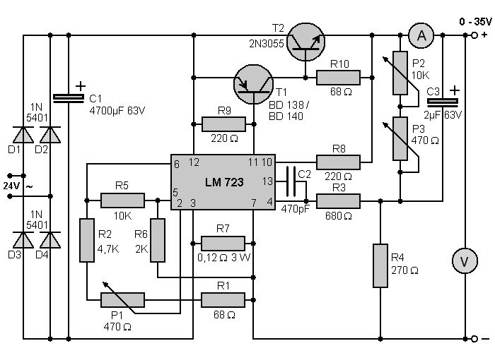

Vor einiger Zeit ist mir eine Schaltung für ein lineares Labornetzteil untergekommen, der Ausgang bestand aus einem Bipolar Komplementärpaar und hatte nur eine relativ geringe Ausgangskapazität (wenn ich mich richtig erinnere waren es 1μF). Die beiden Leistungs-Transistoren waren in Reihe geschalten (Emitter des NPN an Kollekter von PNP) und die Basen wurden jeweils von einem eigenen Operationsverstärker angesteuert. Leider finde ich die Schaltung nicht mehr, kennt jemand zufällig die Schaltung oder Bezeichnung?

Ich bin nun in meinen Dokumenten fündig geworden, ist zwar nicht der Schaltplan welchen ich Suche, dem gesuchten aber ziemlich ähnlich.
