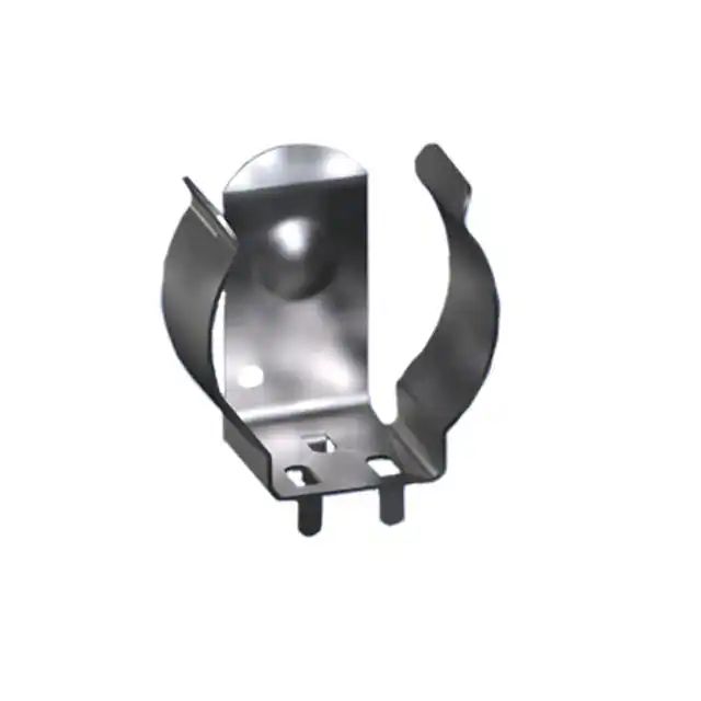

Guten Morgen, ich würde gerne solche 18650-Halteklammern wie im angehängten Bild verbauen und frag mich, wie nah man diese nebeneinander setzen kann, wenn man mehrer Akkus verbauen möchte. Das Datenblatt gibt leider dazu irgendwie nichts her - man sieht nur die Maße im nicht-gebogenen Zustand ohne Akku und da ist die Breite 13,49mm, wobei die Klammern auf beiden Seiten oben noch nach außen gebogen sind. Wenn man einen Akku einlegt, müsste die Breite also insgesamt größer als 18mm + zweimal Blechestärke sein. Das Maß ist aber nicht angegeben. Hat da jemand Erfahrungen mit diesen Klammern? :) Viele Grüße, Mampf [1]: https://www.digikey.de/product-detail/de/keystone-electronics/54/36-54-ND/2254090 [2]: http://www.keyelco.com/product-pdf.cfm?p=826 [3]: http://keyelco.com/userAssets/file/M65p11.pdf *edit*: das Forum unterstützt das komische Bildformat nicht - ich hab es nochmal als png angehängt.

Hmm, glaub ich konnte es aus dem PDF schätzen. Die Maße, die mir inkscape beim Messen sagt, sind genau zweimal den Millimeter-Maßen. Nach dem "biegen" zeigt mir Inkscape 20,47mm Abstand von außen zur Mitte an - da mich von links nach rechts interessiert und alle Maße x2 sind, sind es dann insgesamt echte sowas 20,5mm. Dann plane ich mal etwas Luft ein und gehe von hmm 25,4mm aus - das wäre dann auch ein hübsches Raster :)
Sind die Klammern auf dem gleichen Potential? Falls nicht wäre ein Steg aus Kunststoff dazwischen anzuraten.
Mampf F. schrieb: > wie nah man diese nebeneinander setzen kann, > wenn man mehrer Akkus verbauen möchte. Diese sind nur für den Fall, dass eine Li-Zelle im Gerät ist oder zwei hintereinander oder im Winkel von 90 Grad, oder die Zellen parallel verschaltet sind. Für andere Fälle gar nicht. Bei einem Sturz Gerätes, falls eine Halterung herausreißen sollte, darf kein Kurzschluss entstehen. Aus dem Grunde haben in einem solchen Falle die Gehäuse auf der innenseite Nasen und Stege, die genau das machen, was Udo schon anmerkte.
Udo S. schrieb: > Sind die Klammern auf dem gleichen Potential? > Falls nicht wäre ein Steg aus Kunststoff dazwischen anzuraten. Gute Idee! Plane ich dann gleich für mein Gehäuse ein - ein paar Stege 3d-drucken sollte kein Problem sein :)
Dieter D. schrieb: > Mampf F. schrieb: >> wie nah man diese nebeneinander setzen kann, >> wenn man mehrer Akkus verbauen möchte. > > Diese sind nur für den Fall, dass eine Li-Zelle im Gerät ist oder zwei > hintereinander oder im Winkel von 90 Grad, oder die Zellen parallel > verschaltet sind. Für andere Fälle gar nicht. Oha, vielen Dank für die Info! :/ D.h. da muss ich "bauliche Maßnahmen" ergreifen, damit in solchen Fällen nichts passieren kann.
Mampf F. schrieb: > D.h. da muss ich "bauliche Maßnahmen" ergreifen, damit in solchen Fällen > nichts passieren kann. Im Prinzip solltest du mechanisch sicherstellen, dass beim Einsetzen oder im Falle eines Runterfallens kein Kurzschluss zwischen zwei in Reihe geschalteten Zellen passieren kann. Folgendes Szenario. Eine Zelle ist eingesetzt, die zweite Zelle flutscht beim Einsetzen aus der Hand und landet irgendwie schräg. Dann sollte es keinen dicken Funken geben. Wem ist sowas beim Einsetzen von Batterien in irgendein batteriebetriebenes Gerät nicht schon mal passiert? Nur dass Primärzellen einen deutlich höheren Innenwiderstand haben.

Gerald K. schrieb: > Ich habe in meiner "Bastelkiste" ein paar Clips, passende für 18650 > Akkus und Akkus und werde die Abstände messen und ein Foto in den Thread > stellen. Mampf F. schrieb: > Dann plane ich mal etwas Luft ein und gehe von hmm 25,4mm aus - das wäre > dann auch ein hübsches Raster :) Sollte funktionieren. Ich habe 21mm gemessen. Die Sicherheit könnte duech seitlicher Schrumpfschlauch erhöht werden. Seitlich findet sowieso keine Kontaktierung statt. Mit rot und blau kann mann die Polarität kennzeichnen. Wichtig für die Kontaktierung ist der Abstand zur zweiten Klammer des Akkus.

Gerald K. schrieb: > Ich habe 21mm gemessen Kleiner Nachtrag: 21mm gelten bei gestecktem Akku. Beim Stecken des Akkus weiten sich die Klammern kurz auf 22mm auf. Aber 25,4mm (RM 10) seitlicher Abstand ist OK.

Mampf F. schrieb: > Gute Idee! Plane ich dann gleich für mein Gehäuse ein - ein paar Stege > 3d-drucken sollte kein Problem sein :) Vorsicht sind die Stege sehr nah beim Akku, dann bekommt man die Akkus sehr schwer aus den Klammern. Dann sollte man ein Band zum Herausziehen der Akkus vorsehen. Außerdem haben die Stege, sowie Lösung Ebay-Artikel Nr. 333773855084, den Nachteil, dass ein Wärmestau entstehen kann. Guter Preis : https://www.mouser.at/ProductDetail/Keystone-Electronics/54/?qs=73q%2FgRcW4F3NakoJDesViw%3D%3D

Teil-OT, aber aus eigenen Erfahrungen heraus würde ich gerne drauf hinweisen: Im Titel steht was von 18650ern – bei denen ist das komplette Gehäuse der negative Pol, und nur eine verhältnismäßig dünne und z.T. extrem einfach zu beschädigende Schrumpfhülle läge bei den gezeigten Clips zwischen dem Pluspol und dem negativen Zellengehäuse → der Akku wird ungünstig eingelegt oder das Gerät fällt ungünstig, und es wird sehr schnell sehr warm im Gerät. Edit: Manfred wies ja auch schon drauf hin.
