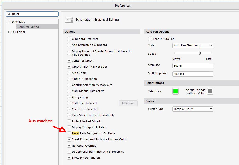

von Taz G. (taz1971)
John P. schrieb:
> Die Unique ID's sind wohl falsch bzw einige doppelt.
Danke für den Hinweis.
Ich hatte schon lange keine Probleme mehr mit gleichen IDs. Falls ich
mal eins habe, weiß ich jetzt wo ich hinschauen muß. Also Danke fürs
teilen. Resetten kannst Du im Schaltplan mit STRG+X, STRG+V also
ausschneiden, einfügen.
von John P. (brushlesspower)
Alles markieren und dann ausschneiden+einfügen?
dann werden auch alle Designatoren zurückgesetzt....will garnicht wissen
was da alles schief geht wenn ich das PCB update
Sorry, dachte jeder hätte "Reset Designators on Paste" ausgeschaltet.
Danke Taz G. das hat das Problem gelöst.
Du bist besser als der Altium Support ;)
