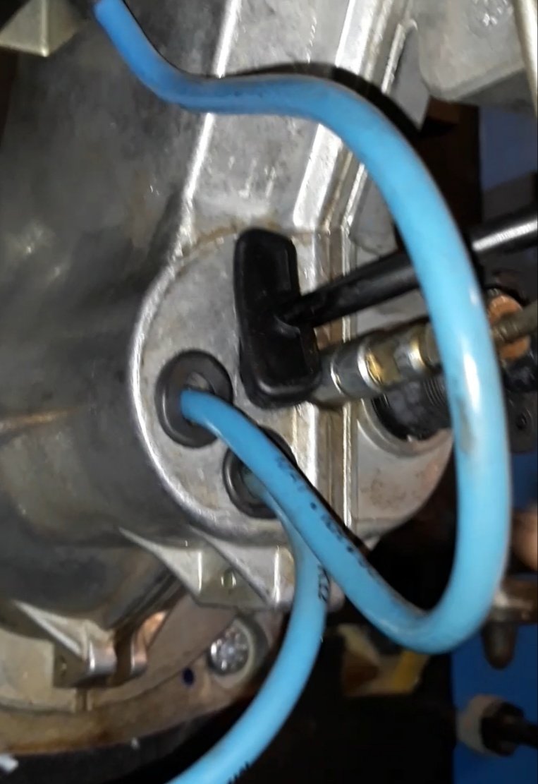

Bei der Heizung meiner Eltern gab es kürzlich
auch einen sporadischen Fehler.
"Brennerstörung"
Die rufen natürlich erstmal den Techniker.
Der war 5 mal da und hat keine Abhilfe schaffen können.
Ich hab mir das dann auch mal angeschaut.
zufällig wollte der Brenner gerade starten,
kaum dass ich die Haube runter hatte.
Da "puft" mir ein ordentlicher Luftstoss ins Gesicht.
Es war einfach ein Gummistopfen nicht richtig drauf.
Dieser umschloss eine Zuleitung.
Nachdem ich den wieder richtig reingedrückt hatte,
war der Fehler weg.

von Rainer D. (rainer4x4)
> Ich bin zwar auf dem Gebiet Laie, kann mir aber vorstellen,
> dass diese Luft "irgendwo" fehlt und eine schlaue Technik das
> detektiert.
Nein, das wird eigentlich nicht überwacht. Aber wenn nicht alles dicht
ist, dann stimmt der statische Gebläsedruck nicht mehr, und das hat
Einfluss auf das Startverhalten und im weiteren Verlauf auf das
Abgasverhalten. Salopp gesagt, die Flamme brennt nicht optimal.
