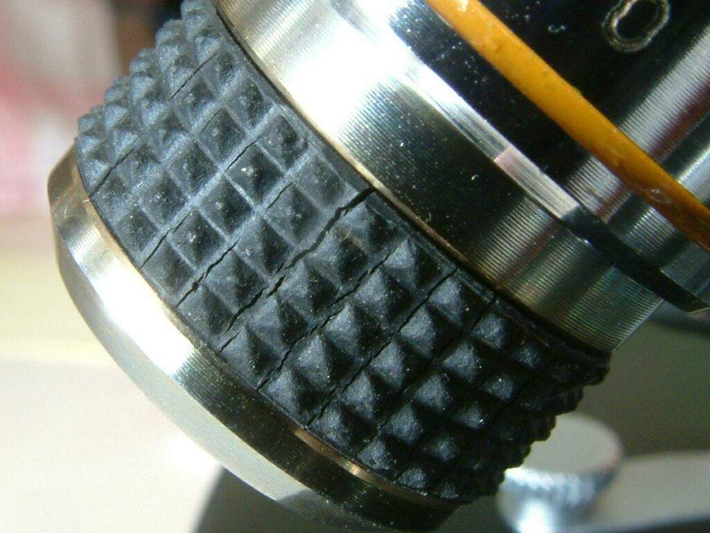

habe hier ein rel. wertiges älteres Mikoskop, 3.5 kg Metall und Glas
(KEIN Plastik), gebaut für die Ewigkeit. Wenn da nur diese "schönen"
Gummiringe an den Objektiven nicht wären ...
Eben so aus dem Wohnzimmerschrank gelangt :-(
Letztes Jahr zu Weihnachten waren die Ringe noch OK.
Was wollen wir wetten, dass diese Gummiringe nicht mehr lieferbar sind?
Werner

Diese "Ringe" mit den Pyramiden sind aus Gummi? Sind die dafür da, den
Fokus einzustellen bzw. das Objektiv zu drehen?
Ich würd da einfach ne passende Lage Gewebeband rumkleben, ist auch
griffig.

Wo siehst Du da auf den Bildern des TO defekte Ringe?
Ich sehe da lediglich gelöste Verklebungen von auf Mass geschnittener
"Meterware".
Also ganz abziehen, saubermachen und neu ankleben..

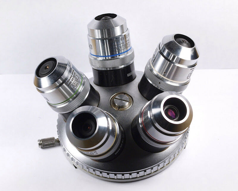

von Simon U. (Gast)
Sei froh!
Wenn ich meinem neueren Zeiss-Mikroskop sage: "Alles weg, was Plastik
ist", dann steht da nur noch ein funktionsunfähiges Gerippe.
Seltsamerweise kommen meine Zeiss-Objektive ohne diese
Gummi-Aufhübschung daher. Man darf sich also durchaus fragen, welchen
tieferen Sinn diese Gummiringe haben. Denn geplante Obsoleszenz hat
mehrere Spielarten.

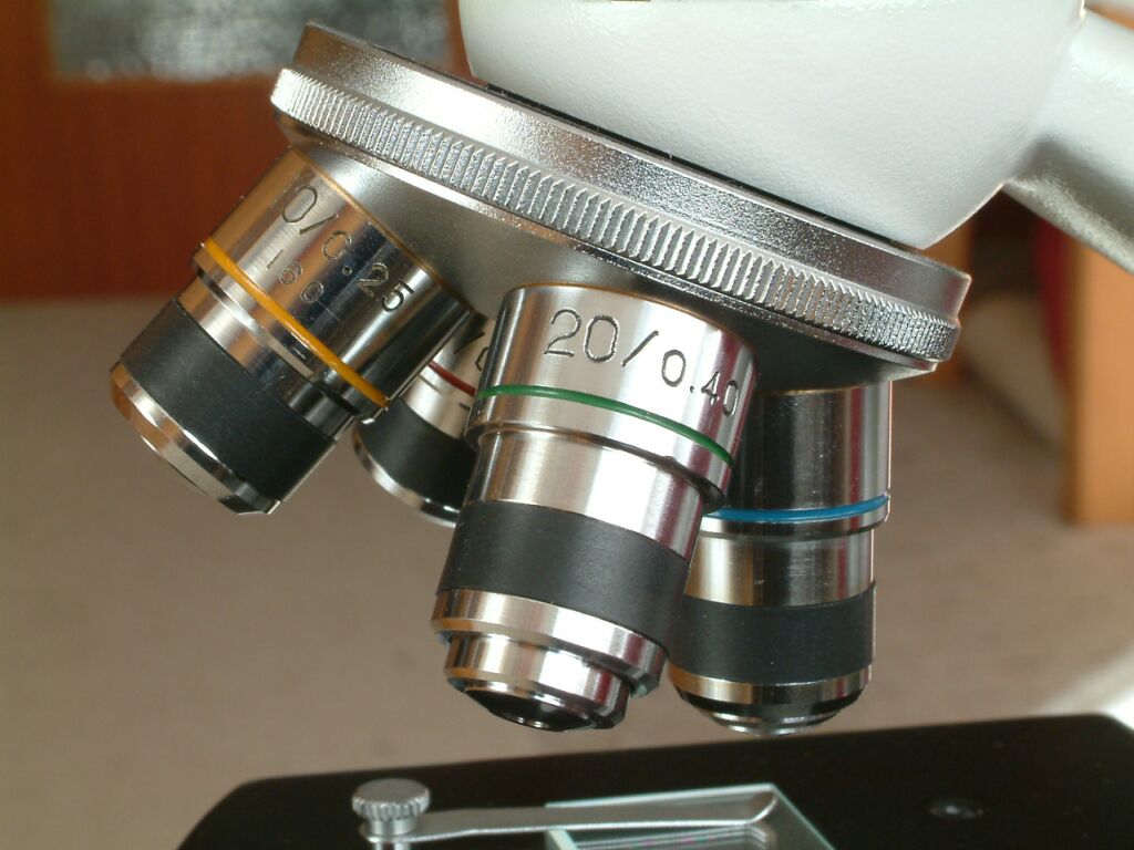

von Maximilian (Gast)
Ich wäre da mal nicht so pessimistisch, Euromex ist ein netter Laden,
die liefern 20 Jahre lang Ersatzteile. Wer macht das heute sonst noch?
Die Gummiringe werden zudem noch an aktuellen Objektiven verbaut (Bild).
Eine Anfrage wäre also einen Versuch wert. Kaum denkbar, dass jemand
wegen einem überalterten Gummiring das Objektiv erneuert. Ich nehmen
deine Wette an und wette ein Fass Bier dagegen ;-)

von Achim B. (bobdylan)
Was willst du mit neuen "Gummiringen"? Die Alten sind nicht kaputt, da
hat sich nur der Kleber gelöst. Neu anpappen und fertig!

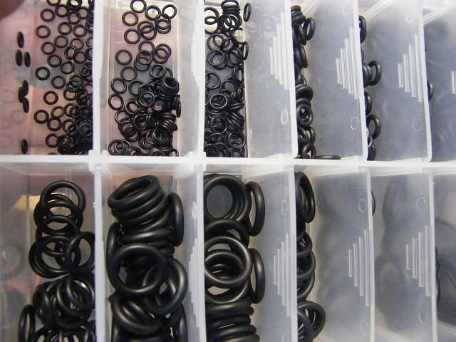

Ich würde einfach passende O-Ringe draufziehen. Also je Objektiv z.B. 5
Stk. nebeneinander. Das ist auf jeden Fall besser, als irgendwas dort
anzukleben.

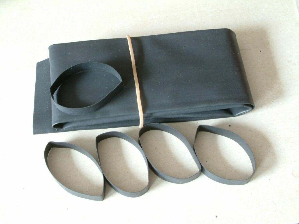

Flexible Abschnitte eines Gummischlauches mit entsprechender Wandstärke
wären meine Favouriten für einen Ersatz. Schließlich dürfte es für
findige Männer kein Problem sein, griffige Gummiabschnitte über etwas zu
ziehen.
> Also je Objektiv z.B. 5 Stk. nebeneinander.
Gute Idee! Das werde ich machen, wenn es die Ringe nicht als Ersatzteil
gibt.

Eine exakte Nut zur Aufnahme des Gummis einzudrehen, wie es auf den
Bildern des TO zu sehen ist, ist nicht weniger aufwändig, egal wie
(gleich-) hoch das ganze automatisiert ist.

> Der Gummi ist morsch und zerbröselt in Stücke. Und schmierig ist der
> Gummi dazu noch.
DAVON schreibst Du hier zum ersten mal und Deine tollen Bilder
suggerieren etwas völlig anderes.
Nämlich, dass die "Gummis" aus Meterware geschnitten und in die Nut
eingeklebt wurden.

von Thomas B. (thombde)
Habe jetzt nicht alles da oben gelesen.
Hat aber bestimmt schon jemand geschrieben.
O-Ringe.
Kostet nur ein par Cent.
Beitrag #6525783 wurde von einem Moderator gelöscht.

Im Startpost gezeigte Gummierung sieht nach einem Ring aus Vollmaterial
aus und ist keine Beschichtung. Zum eigentlichen Problem, ich würde mir
jemanden mit nem 3D Drucker suchen, der mir Ringe aus TPE/TPU fertigen
kann, wenn es nichts passendes gibt.

von L. H. (holzkopf)
Was - bittesehr - sollte denn an dem Mikroskop "wertig" sein, wenn schon
wirkliche Rändelungen "eingespart" wurden? :D
Und stattdessen durch in eingedrehte Nuten "eingepappte" Gummistreifen
"vorgetäuscht" werden.
Noch dazu - wie es jedenfalls aussieht - mit ungeeigneten Klebern.
Denke, am besten entfernst Du die Gummilappen komplett, legst die Nuten
frei und füllst die Nuten danach mit geeigneten O-Ringen, die durch ihre
Spannkraft selbsthaltend sind und bleiben.

Was hat das alles damit zu tun, daß der TE eine technisch ordentliche
Lösung für seine abgefallenen Gummistreifen sucht?
Wenn er Purist ist, kann er die auch wieder ankleben.
Falls nicht, sind aus meiner Sicht O-Ringe eine ganz gute alternative
Lösung.
Letztlich ist es aber seine Sache, was er zu tun gedenkt.
> Klar, Du bist ja auch erst der 1582ste mit diesem tollen Tipp.
> Hast Du auch einen Tipp, welche O-Ringe man nehmen sollte, damit die
> 3789 noch einwandfrei funktionieren?
Falls sich der TE für eine derartige Lösung entscheiden sollte, kann er
den Füllungsgrad der Nuten mit beliebigen O-Ring-Durchmessern ermitteln.
Er kann auch Quad-Ringe verwenden, wenn ihm die besser taugen.
Qualitativ von Freudenberg od. Busak und Luyken bzw.
Nachfolgeunternehmen.

Mann, hier ist mal wieder die geballte Unwissenheit am Start.
Das sind keine Streifen, die da von jemandem zurecht geschnippelt und
dann mühsam auf Stoß eingeklebt werden (= aufwändiger Pfusch), sondern
es ist ein Abschnitt eines Gummischlauches mit Pyramidenprofil. Der
Schlauch ist vom Durchmesser etwas kleiner als das Objektiv und wird
einfach aufgeschoben, bis der Schlauchring in der Nut sitzt.
Und nochmal: Solche Gummiringe sind an der Stelle durchaus passend (m.E.
besser als eine teure Rändelung), nur muss ich selbige Gummiringe als
Ersatzteile bekommen. Ob dem so ist, werde ich sehen. Eine Anfrage an
den Hersteller (Importeur) ist unterwegs.

Gestern nun die Antwort des Herstellers: Die Ringe sind nicht als
Ersatzteil lieferbar. Die Gummiringe gibt es nur zusammen mit den
Objektiven. Braucht man vier neue Gummiringe, darf man vier neue
Objektive kaufen und einen 3-stelligen Eurobetrag abdrücken.
Und das, obwohl diese Objektive bis zum heutigen Tag an aktuellen
Mikroskopen um 300 Euro verbaut werden. Das gern verwendete Argument,
der Artikel sei zu alt, zieht hier also nicht.

Wie im Bild vom ersten Beitrag zu sehen ist, hat der Hersteller genau
wie auch von mir vorgeschlagen, Streifenbeläge in die Nuten eingesetzt.
Was spricht also dann dagegen, es wieder genauso zu machen? Das Material
ist ja nicht schwer zu bekommen und dürfte mindestens genauso lang
halten. Die Arbeit wäre in fünf Minuten erledigt.
Statt dessen wird hier tagelang fruchtlos herum geplänkelt. Ich verstehe
es nicht wirklich. Ich hätte mir schon längst selber geholfen und die
Streifen erneuert weil die Kameratechniker es ja bei Kamerareparaturen
genauso machen. Vielleicht gibt es das Zeug sogar in der Stadt bei so
einem Laden. Warum müssen es unbedingt Ringe sein? Bei sorgfältiger
Arbeit lässt sich der Streifen bündig einpassen.
Warum fürchtet man sich so oft selber Unternehmungsgeist zu zeigen?
Heutzutage wird endlos diskutiert und herumdrucksend gezögert und
fürchtet sich Fehler zu machen und Erfahrungen zu sammeln.
Also Ehrlich!
Geht mal ran wie Generalfeldmarschall Blücher!

Ich bin auf so einem Restaurierungskanal auf Gewebeschrumpfschlauch
gestoßen. Von der Optik her grobes Nylongewebe wie bei einer
Sporttasche, ohne innere Einlage. In einem Film wird das zum Ersatz der
zerbröselten Gummierung eines Handschlagbohrers verwendet. [1]
Das könnte an diesen Objektiven funktionieren, wobei die
Temperaturproblematik zu bedenken wäre.
Und dann bin ich noch auf Silikon-Schrumpfschläuche gestoßen. Da gibt es
unter dem Stichwort
"Silikon-Gummi-Hitze-Psychiaters-Schlauch-Verpackungs-Hülse" (nicht
lachen, der automatische Übersetzer meint das offenbar ernst) ein Foto
von Schrumpfschläuchen aus Silikongummi, zum Teil mit Oberflächenprofil.
Der Hersteller bekundet: "Silikon-Schrumpfschlauch haben hohe Temperatur
und Spannungsfestigkeit, weit verbreitet für Wrap-Kabel oder andere.
Könnte kundengebundene Art der Farbe und der Größe als Kunden wünschen."
[2]
Also was will man mehr Größe wünschen als Kunde. :)
[1] https://youtu.be/zTyZgOkWs4o?t=1470
[2]
http://www.gh-material-de.com/heat-shrink-tube/silicone-heat-shrink-tube/silicone-rubber-heat-shrink-tubing-wrap.html

In Bild 1 die Ausgangssituation: Der Gummiring ist spröde und zerfällt
nahezu in einzelne Pyramiden. Wer hier kleben will, kann sich gleich als
Pfuscher outen. Außerdem ist der Gummiring gleichzeitig eine Abdeckung
für eine Schiebenut, denn das optische System in dem Objektiv ist in
einem gefederten Teleskop gelagert. Klebstoff hat hier absolut nichts
verloren.
Habe mal mit meinen Schrumpfschläuchen etwas experimentiert, wieder
Erwarten passte der größte Schlauch. Der hatte nach dem nahezu
vollständigen Schrumpfen die erforderliche Dicke von 1mm. Die
Seitenflächen wurden dann genau auf Maß geschliffen.

Jaaaahre später gibt es immer noch 0-Ringe, die sicher auch den Zweck
erfüllt hätten.
> erfüllt hätten.
Das mit den O-Ringen hatte ich auch in Betracht gezogen. Da die Nut nur
0.4mm tief ist, wäre das bei z.B. 2mm Schnurstärke eine ziemliche
Stümperei geworden. Dann kam die Idee mit den Schrumpfschläuchen, wo man
die Wandstärke des Rings durch die Wahl der Übergröße wählen konnte.

Abschließend noch ein Foto vom Objektiv-Revolver mit den vier
runderneuerten Objektiven.

von Metallograf (Gast)
Werner B. schrieb:
> Eine echte Rändelung habe ich bei Objektiven noch nie gesehen. Und als
> Ramsch würde ich solche Pyramidenringe aus Gummi auch nicht bezeichnen
> wollen.
Also die Epiplan HD von Zeiss aus ähnlicher Generation wie Du sagst dass
dein Mikroskop sei sind mit echter Rändelung. OK, Zeiss ist deutlich
teurer, stimmt. Also eher nicht hobbytauglich vom Preis her. Aber dafür
gerändelt.
Heute ist das auch nicht mehr so, das liegt daran, dass man heute die
Objektive deutlich seltener wechselt. Meist genau nur dann wenn es zur
Wartung/Reinigung nötig ist. Zumindest wenn man damit arbeitet hat man
seine Mikroskope so bestückt, dass man das nicht muss. Daher ist es
unüblich geworden Rändelung am Objektiv zu haben, da sich in jeder Kante
dreck sammeln kann und es schwerer zu reinigen ist. Das hat aber jetzt
nix mehr mit Hobby zu tun...
