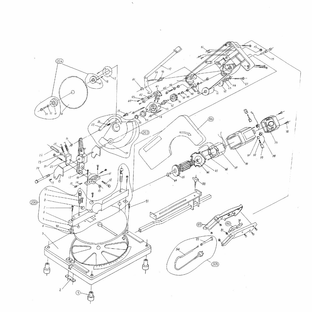

Wie kann das sein, dass die Drehzahl 4500 UpM ist? Ich habe mal gelernt, dass es beim 4 poligen Motor so 1470 UpM sind und beim 2 poligen Motor das Doppelte. Oder ist das ein Motor mit Nebenschluss oder Hauptschluss?

Arthur Fleck schrieb: > Oder ist das ein Motor mit Nebenschluss oder Hauptschluss? Wird ein Nebenschlussmotor sein. Dort ist die Leerlaufdrehzahl konstruktiv festgelegt und kaum von der Spannung abhängig. Auch ändert die Drehzahl sich bei Belastung nur relativ wenig. Hauptschlussmotoren (=Universalmotoren) hingegen zeigen eine sehr starke Abhängigkeit der Drehzahl von der Belastung, und deshalb kann die Drehzahl im Leerlauf gefährlich ansteigen.
Hp M. schrieb: > Wird ein Nebenschlussmotor sein. Ist aber ein Hauptschlussmotor. > Hauptschlussmotoren (=Universalmotoren) hingegen zeigen eine sehr starke > Abhängigkeit der Drehzahl von der Belastung, und deshalb kann die > Drehzahl im Leerlauf gefährlich ansteigen. Das Kühlgebläse verhindert letzteres.
Hp M. schrieb: > Wird ein Nebenschlussmotor sein. > Dort ist die Leerlaufdrehzahl konstruktiv festgelegt und kaum von der > Spannung abhängig. Stimmt, die sind aber eben nicht fuer Wechselspannung tauglich. wendelsberg
Bitte die ganze Maschine zeigen. Der Schwager hat eine Elektra mit Kondensatormotor und Riemenübertrieb zum Blatt. Da bist Du in der Drehzahl frei.
Abend! In der Zeichung erkennt man unter Nr. 65 den Rotor (inkl. Kühlgebläse und Kommutator) und unter Nr. 71-75 die Kohlebürsten +Anschlusslitzen. Es handelt sich also um keinen Induktionsmotor (bei dem die Drehzahl entsprechend f_elektr/n_pol ist), sondern um einen Universalmotor (Reihen oder Nebenschluss). mfG Thomas
thomas_at schrieb: > Universalmotor (Reihen oder Nebenschluss). Reihenschluss - Nebenschlussmaschinen sind fuer Wechselstrom nicht geeignet. wendelsberg
wendelsberg schrieb: > thomas_at schrieb: > Universalmotor (Reihen oder Nebenschluss). > > Reihenschluss - Nebenschlussmaschinen sind fuer Wechselstrom nicht > geeignet. > > wendelsberg Danke für die Aufklärung ;-) Das haben die von Elektra Bekum, Vati und ich nicht gewusst, also müssen wir, jetzt nach 21 Jahren Nutzungsdauer, die Kappsäge in den Elektroschrottcontainer werfen ;-)

thomas_at schrieb: > sondern um einen Universalmotor (Reihen oder > Nebenschluss). Nein. Das "oder Nebenschluss" ist falsch. Universalmotoren (=Allstrommotoren) sind stets Reihenschlussmaschinen.

Abend! Egon D. schrieb: > thomas_at schrieb: > >> sondern um einen Universalmotor (Reihen oder >> Nebenschluss). > > Nein. > Das "oder Nebenschluss" ist falsch. Zu schnell und zu spät geschrieben. Ja, Nebenschluss funktioniert bei AC nicht. Warum? Der Statorstrom wäre um 90° gegenüber der Spannung verschoben (theoretisch ohne Verluste eine reine Induktivität), der Rotorstrom ist fast in Phase mit der Spannung (muss Wirkleistung erzeugen, also Widerstandsverhalten). Damit würden felderzeugender (Stator) und drehmomenderzeugender Strom (Rotor) in der Amplitude nie aufeinander treffen, der cos phi und damit die Leistung geht gegen Null. Die Erkläung stimmt hoffentlich einigermassen... mfG Thomas
Arthur Fleck schrieb: > Warum passiert das nicht zur gleichen Zeit? Induktivität. > Was kann man dagegen tun? Reihenschluss nutzen.
