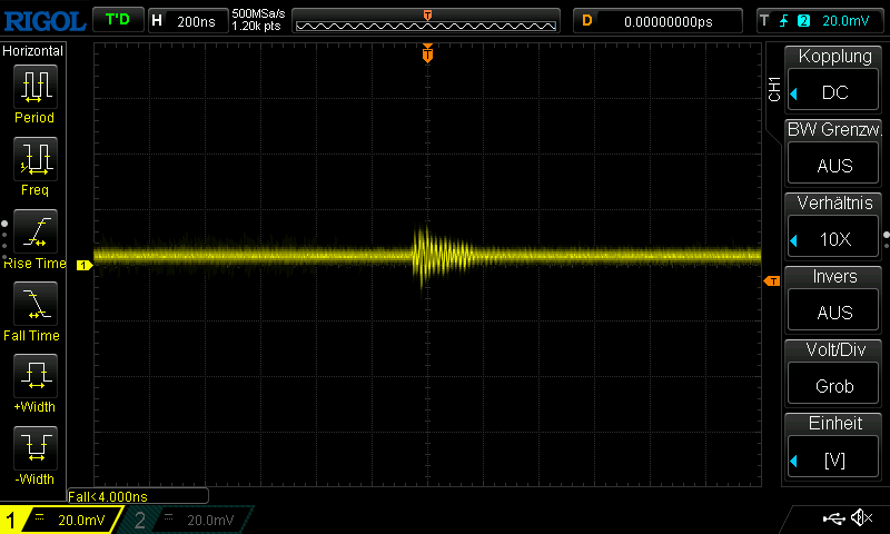

um es gleich vorweg zu sagen ... meine Oszi Erfahrung ist überschaubar.
Ich habe mir vor kurzem ein Rigol1202 (2 Kanal, 200MHz) Oszi
angeschafft.
Tastkopf ist nach Anleitung abgegelichen.
Das Oszi liefert nahezu unabhängig vom von der Tastkopfeinstellung (1x /
10x) die Signale im Bild. Auch unabhängig davon ob der Tastkopf mit der
Masseklemme kurzgeschlossen ist oder eine konkrete Spannung (z.B.
Batterie) gemessen wird. Effekt tritt auf beiden Kanälen auf.
Es sieht so aus als ob irgendwas mit 100kHz stört.
Ist das normal? Kann das am (billigen) Tastkopf liegen?
Bin dankbar für jeden Hinweis.
Hast du irgendwelche (größeren) Schaltnetzteile in der Nähe?
von Bernd N (Gast)
Das ist definitiv nicht normal. Schließ doch mal den Eingang direkt kurz
(ohne Tastkopf) dann muß Ruhe sein.

von Dietmar B. (theq)
Ha! Danke für die Hinweise (auch den mit der günen Taste!).
Bin mit dem Oszi + Verlängerungskabel durch die Wohnung marschiert.
Rund um die "Bastelecke" (inkl. PC, USB Hubs, WLAN Router etc.) siehe es
aus wie oben ... im Schlafzimmer ist die Störung weg :-[
Und jetzt? Soll ich meine Wohnung umbauen ;-) oder gibt es noch andere
Ideen

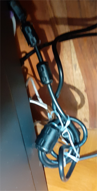

Kurzes update.
Ich habe das Problem mit 4xFerrit am Netzkabel des PC minimiert.
Zusätzlich noch das Kabel zusammengerollt.
Es ist in den letzten Jahren auch in Mode gekommen, Netzfilter in PCs
zwar auf der Platine vorzusehen, sie aber dann durch Drahtbrücken zu
ersetzen, denn die BWLer sind überall.
Kann also nicht schaden, die fehlenden Entstörungsmittel im PC Netzteil
wieder einzubauen.
von hauspapa (Gast)
Ab 200mV/Div siehst du es nicht mehr weil du in die Grössenordnung der
Digitalauflösung deines Oszis kommst.
Falls du derart kleine Signale messen willst kannst du evtl. die
Bandbreitenbegrenzung einschalten und die Situation damit etwas
verbessern.
viel Erfolg
hauspapa
Update II
Noch mal vielen Dank für die Lösungshilfe.
Habe noch 2xFerrit an das Oszikabel gehängt. Jetzt ist ganz Ruhe!
