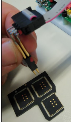

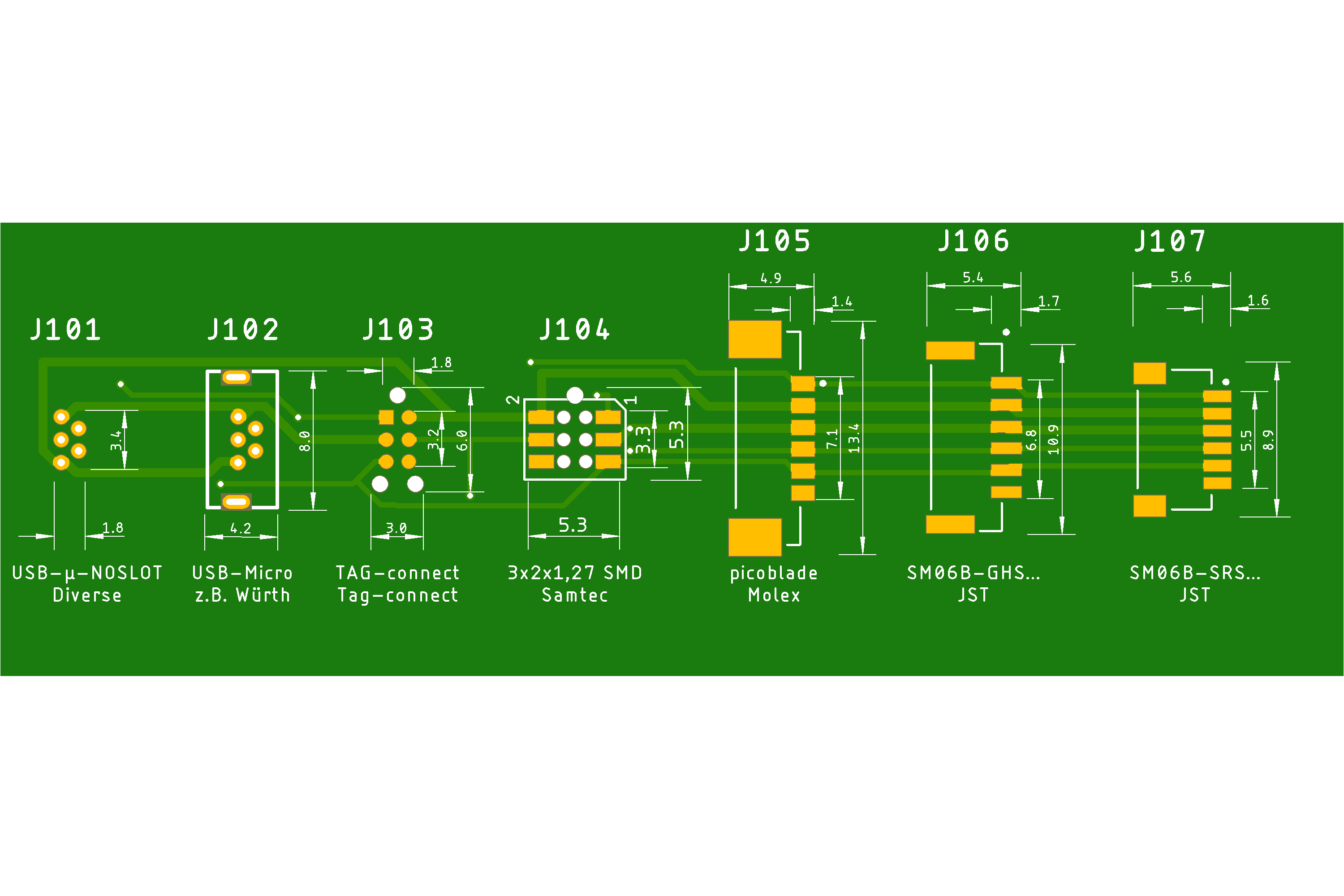

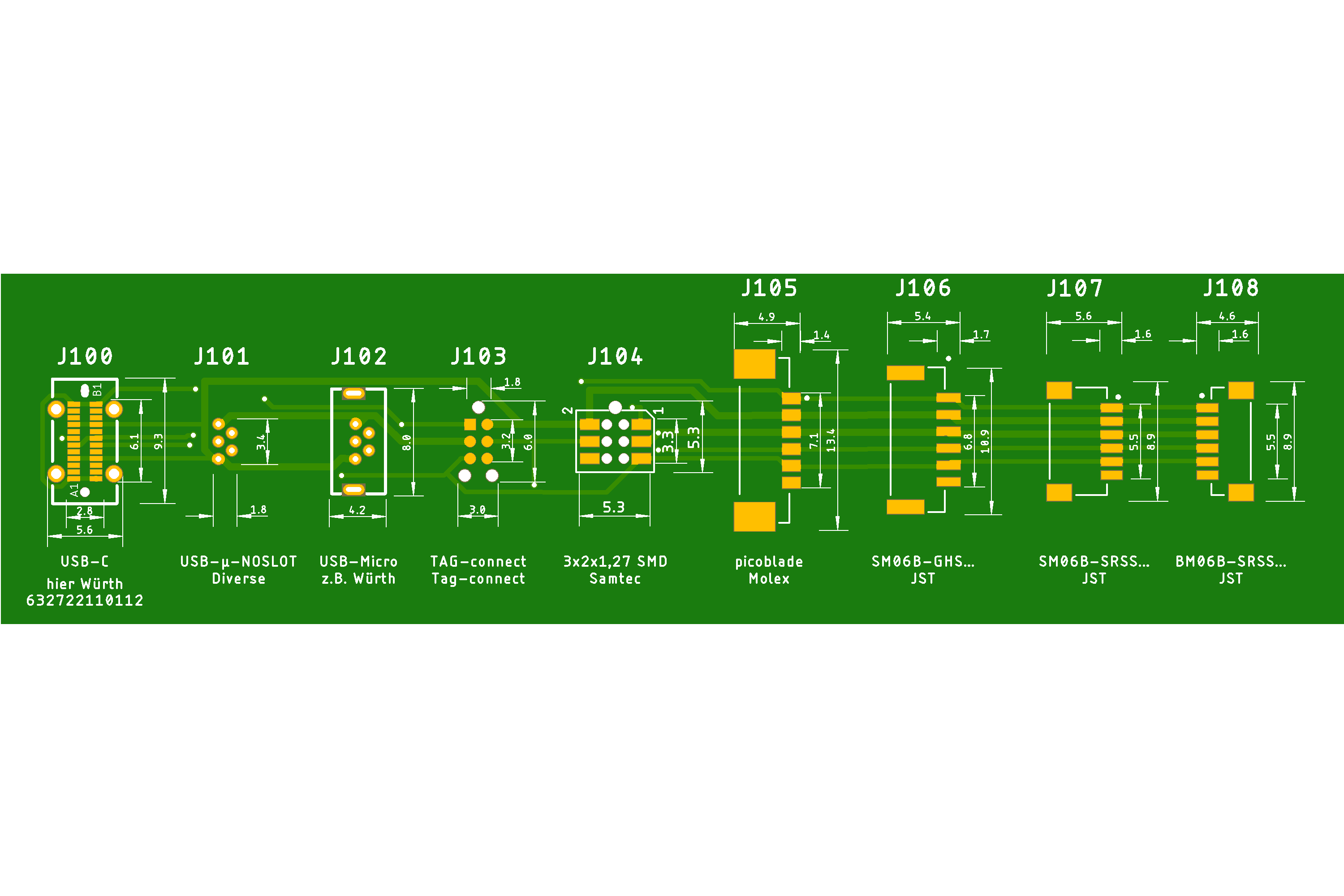

Was noch fehlt. Das Teil ist entstanden weil ich mein Tag Connect Kabel verlegt habe. Das Ding ist relativ teuer und ich hab jede Projektkiste durchsucht und das Teil nicht wieder gefunden. Wie alle andere Adapter auch die ich Vor-Ort liegen gelassen habe oder die in einer Kabelkiste untergegangen sind etc pp.. Bei der kleinen Fläche ist das nur noch ein Pfennigartikel (+ Zusammenbau)

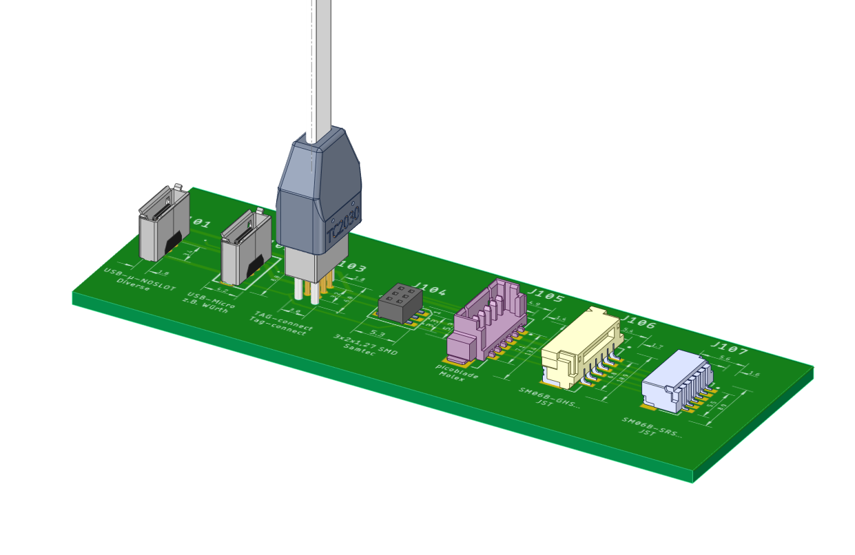

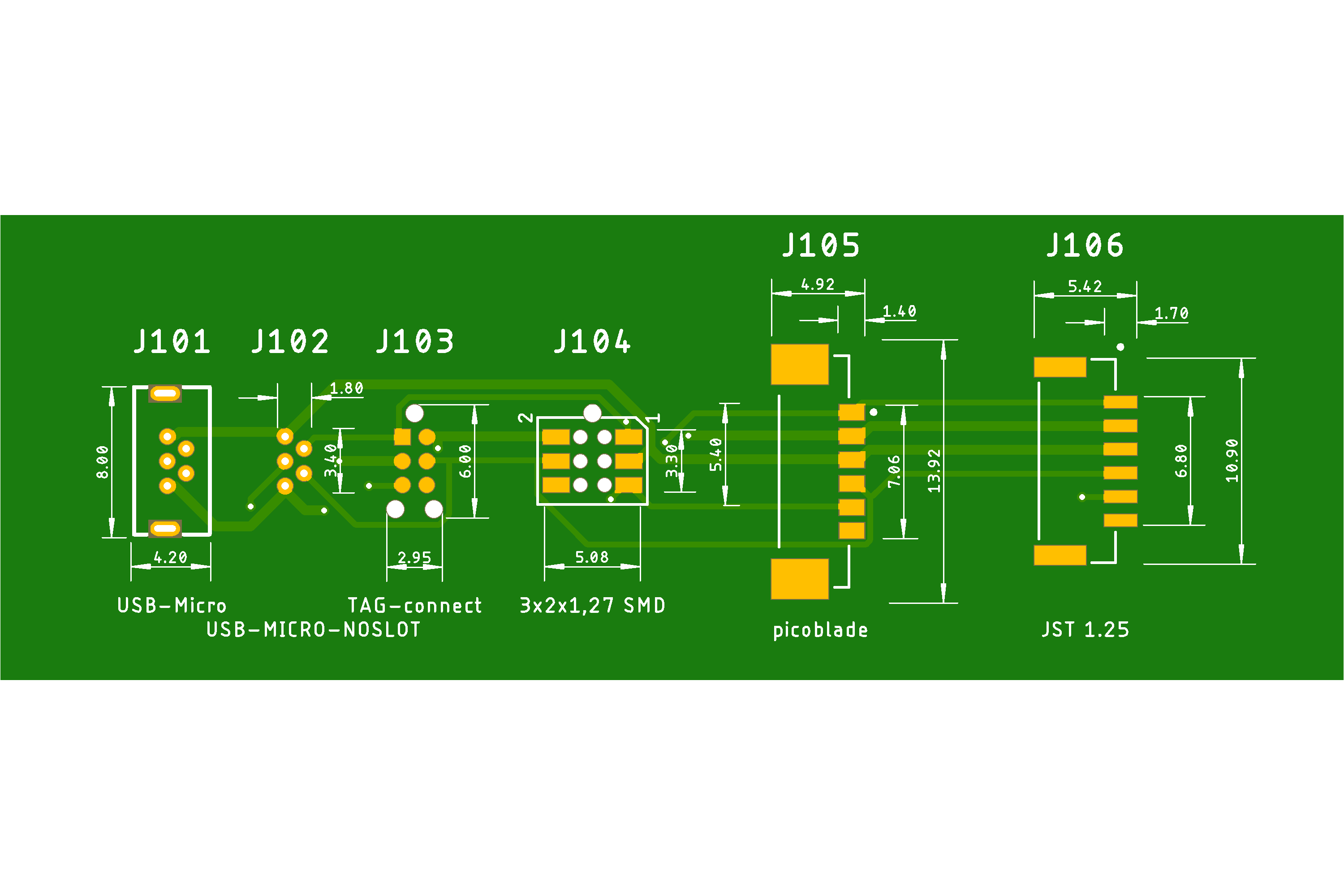

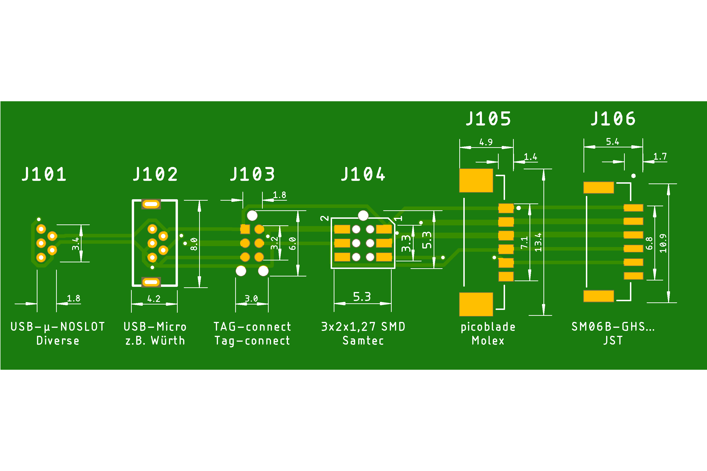

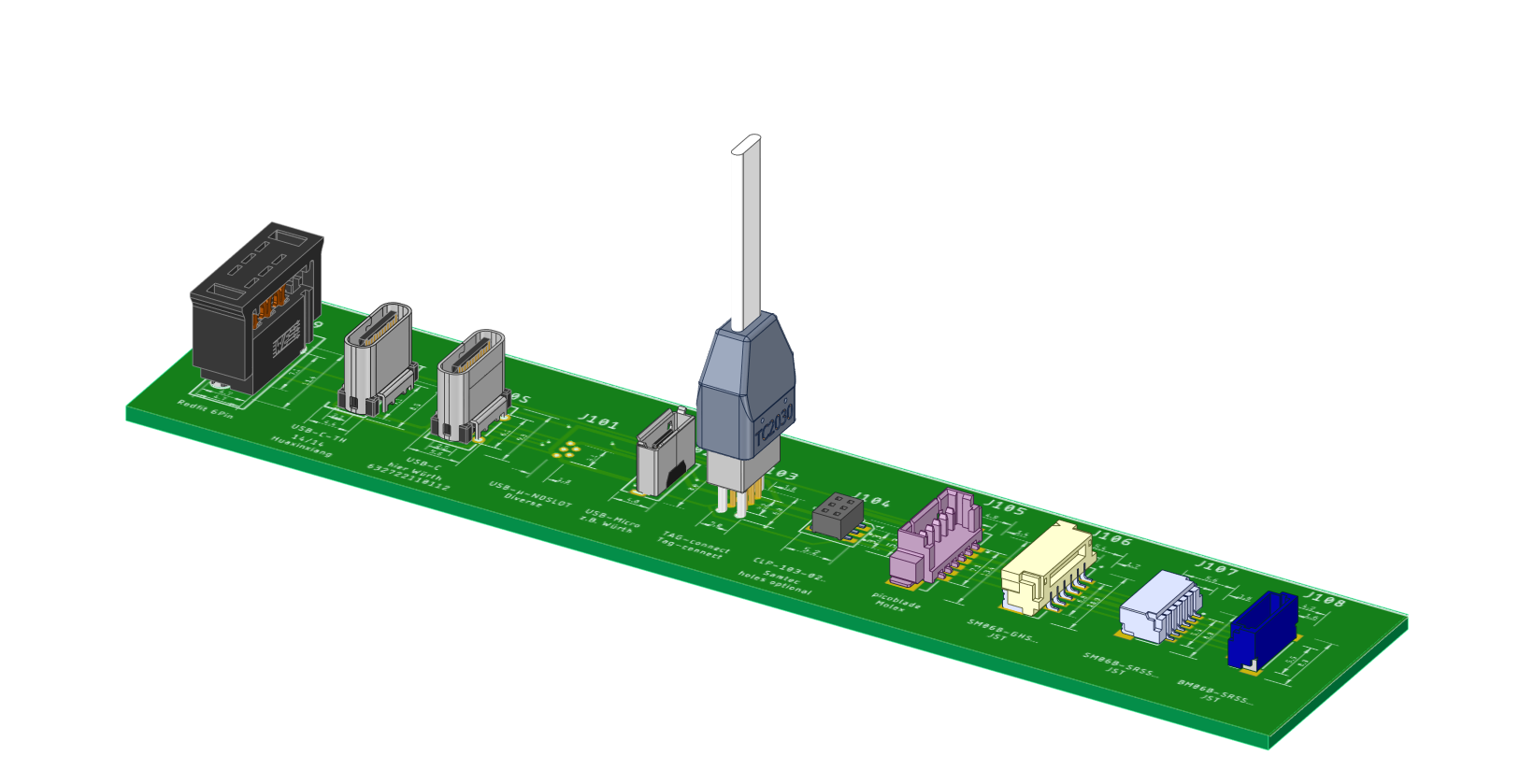

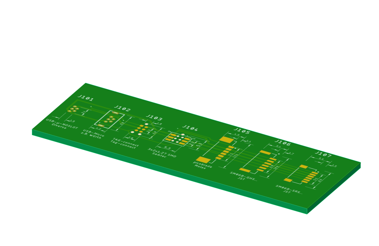

Hier noch mal ein kleiner Vergleich. Klarer Gewinner: Die (nicht eingelötete) USB Micro Buchse ohne Slots. Braucht nur eine USB-OTG Verlängerung wg. 5pol z.B. bei PIC. Die muss man dann beim proggen festhalten. Dafür ist es aber mit Abstand das kleinste und günstigste. Wenn man auf der Rückseite noch die Pastenmaske so auslegt das die Löcher dort verzinnt werden gibt es auch sauberen Kontakt.

Thomas O. schrieb: > SH 1.0 oder JST 1.25 einreihig ist doch recht klein Ein Bild sagt mehr als 1000 Worte ;-) Roland E. schrieb: > zumal die Pads dann später mit einem Nadeladapter kontaktiert > werden können. Das funzt aber auch mit allen anderen Designs. > jedoch ist die Handhabung angenehmer als die FCP-Stecker. Naja, ne USB Buchse kostet wenig und man kann sie später einfach auslöten. Das hat sich bei mir als beste Möglichkeit herausgestellt. Ein USB OTG 90° Adapter mit offenen Enden kostet keine 4 Euro und löst Probleme wie Verriegelung, Abschirmung, leichte Trennbarkeit ... > Für extrem kleine Sachen > hatte ich die Entwicklungsschnittstelle schon mal außerhalb des > eigentlichen Layouts gelegt, welche dann in der Serie abgefräst Dann hast du Kupfer an der Kante das direkt zum uP geht.

Ich habe mir vor ewigkeiten einmal mit Pogopins so einen "Schlüssel" gebastelt. An meinen Platinen sind daher immer 6 Vias mit dem Footprint von meinem "Schlüssel". Für meine <100Stk hat das immer wunderbar gereicht. Fürs Debuggen kann man dann auch was dran Löten und hängen lassen. Was spricht gegen sowas? Wozu die Programmierschnittstelle ganz verstecken?

Hier noch mal zusätzlich nur für Pogo Pins (s. innere Maße). Dann muss man sich die Führungslöcher weg denken. Kleinste Fläche hat hier Tag-Connect. Braucht auch nur eine Seite der Leiterplatte. Allerdings funzt es dann nicht mehr mit deren Proggerkabeln (fehlende Bohrungen) und nur noch mit Pogo Pins erreichbar. Ein Halter (zum Beispiel wie im vorigen Posting) wird dann vermutlich nötig.
jetzt nochmal sh 1.0 daneben setzen. Aber schade das µ-USB nur 5 Kontakte hat.
Thomas O. schrieb: > jetzt nochmal sh 1.0 daneben setzen. Hast du die MPN > Aber schade das µ-USB nur 5 > Kontakte hat. Wofür braucht man mehr? Evtl. den Shield nehmen, würde ich aber nicht machen.

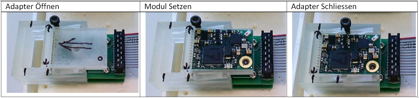

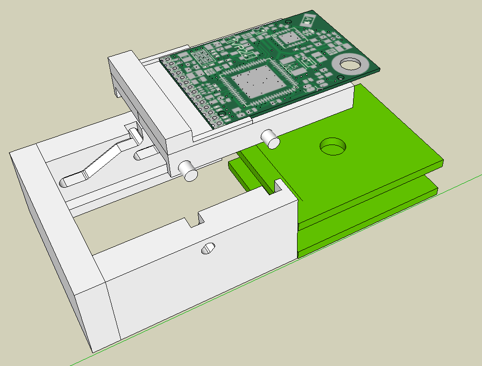

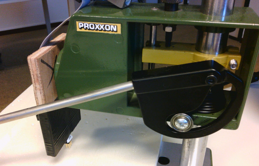

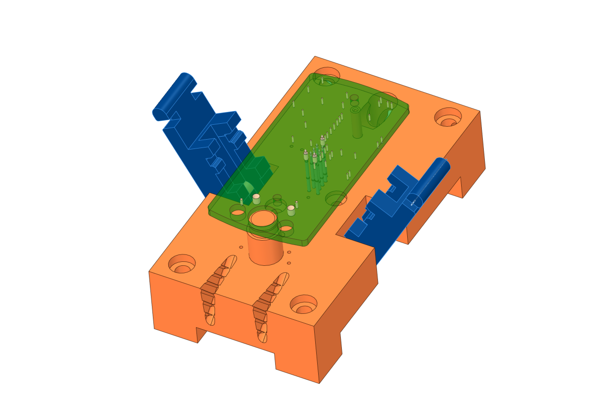

Anbei meine loesungen. Photo 1 und 2 = pogopins zum kleiner module (18x 1mm single-row). 3d druck und pcbs. Mittels gleichen pads wird das Produkt weiter einsoldiert und weitere programming geht dann via bootloader. Photo 3 und 4 = pogo 2x3 2.54mm. Verbaut am modifizierten Proxxon bohr-stander damit im ruhe die pins kontakt machen. Proxxon hoch fuer wechseln der Platine. Die zweite loesung wuerde auch kleiner moeglich mit tag-connect Ueberigens - definiere so klein wie Moeglich. Bei photo 2 und 3 koennen componenten am gegenseite der Platinen sein. Patrick

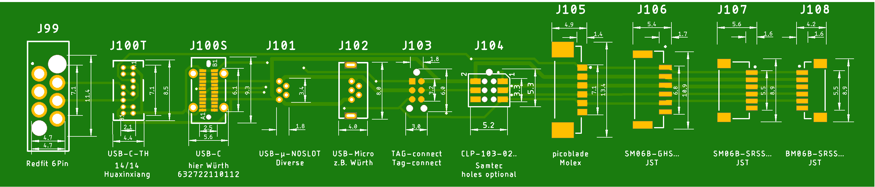

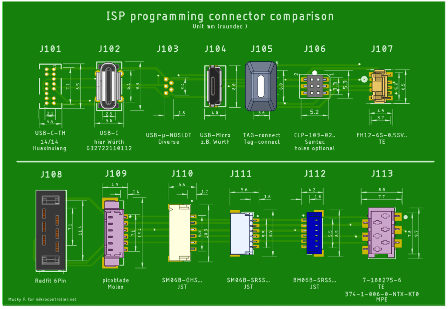

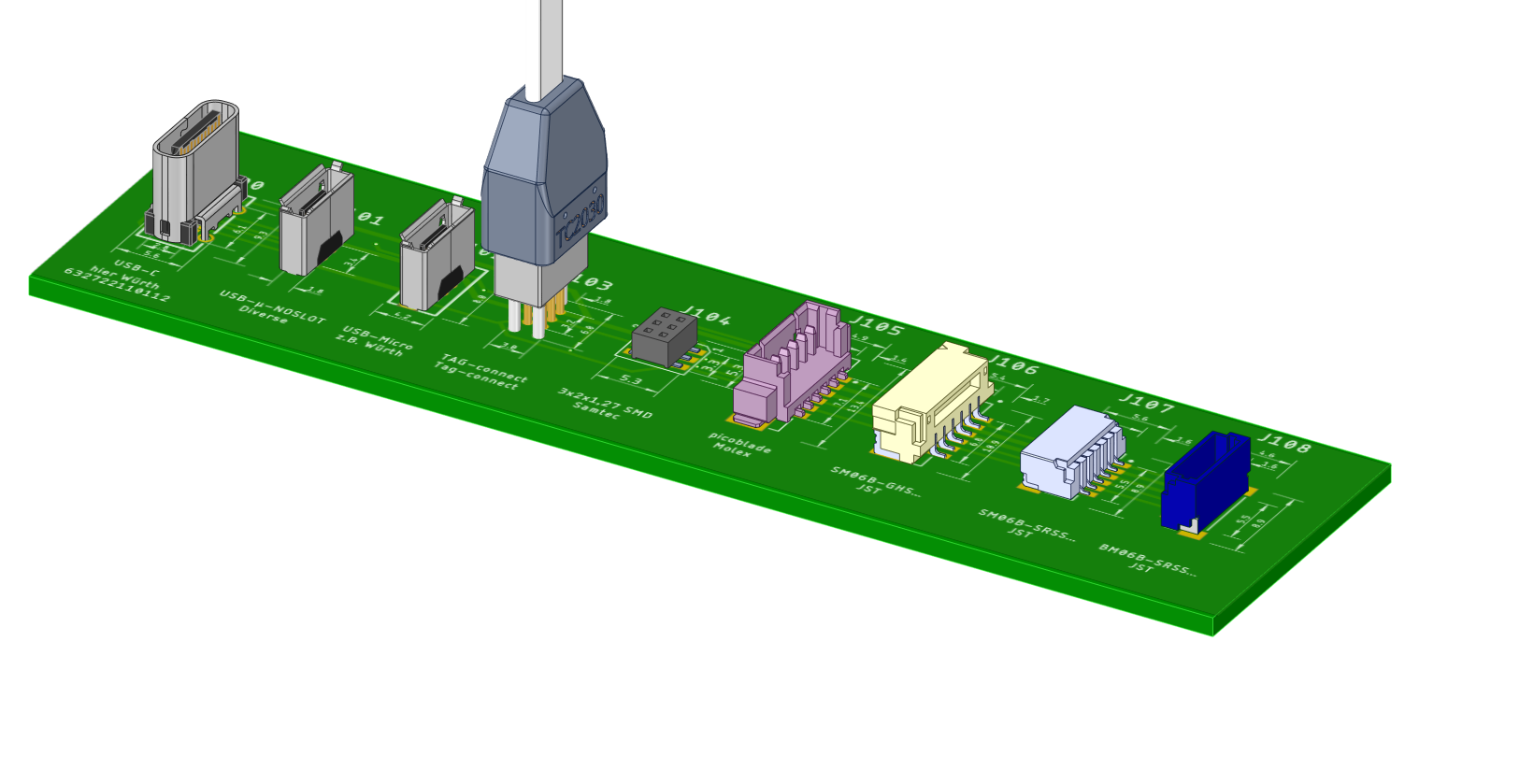

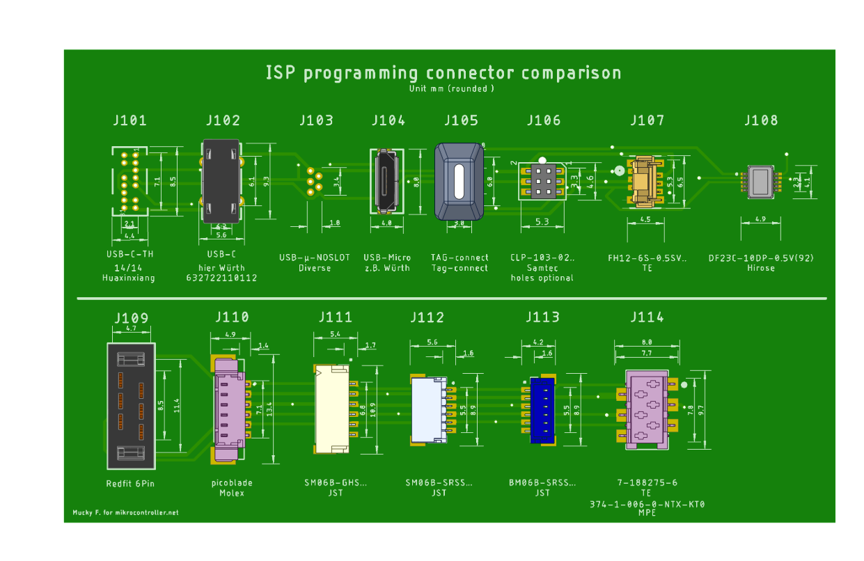

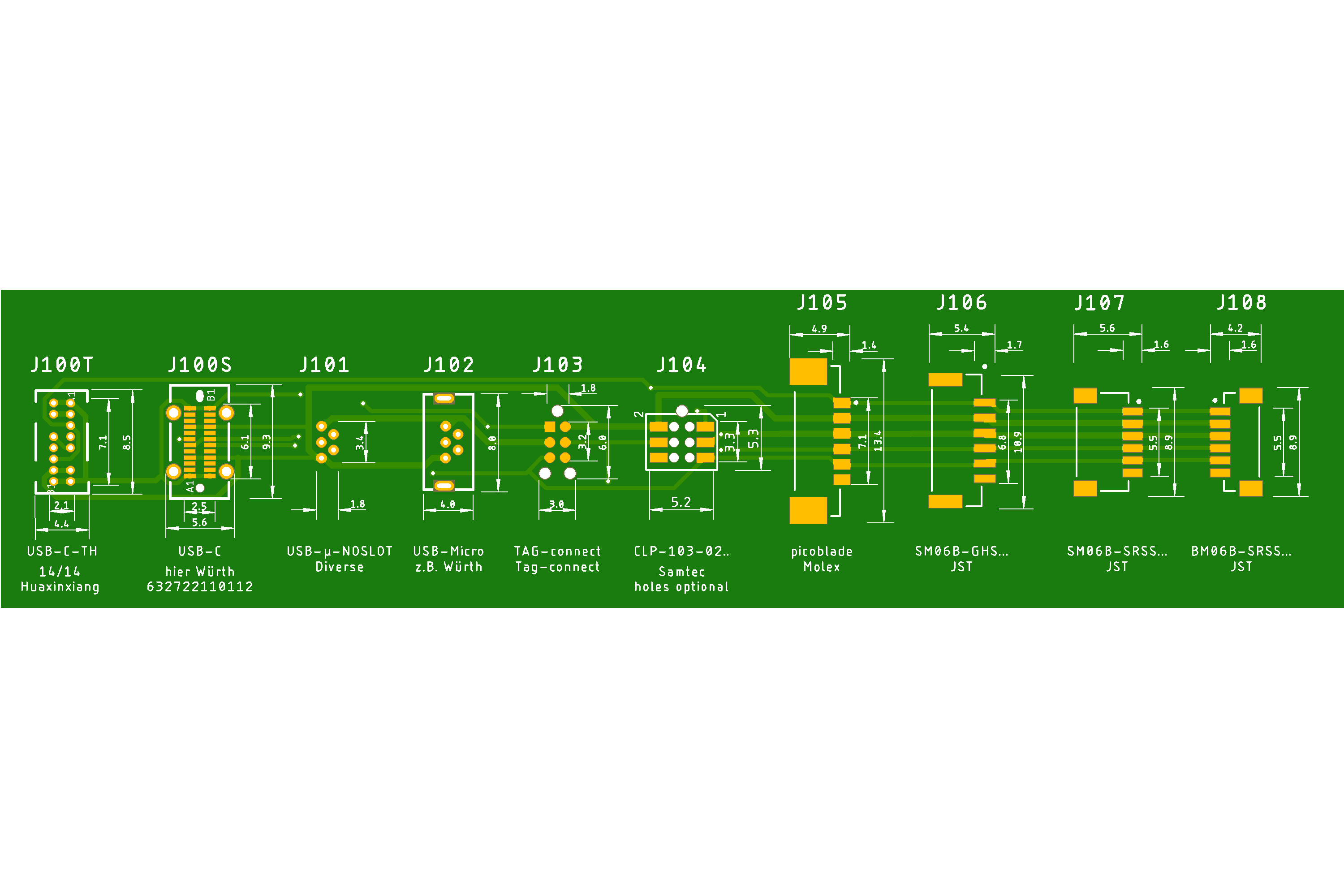

Ralf M. M. schrieb: > Leider ist bei dem Verlinkten keine Zeichnung des Foot-Prints drin, > deshalb hier mal ein ähnlicher, der jedoch (platzverschwendende) > Befestigungsbohrungen braucht: So sieht das aus wenn man die "Flansche" weglässt.

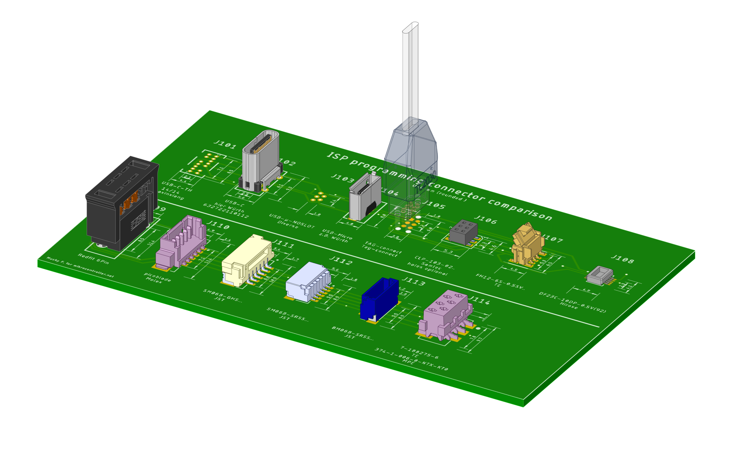

Danke für die hübsche Footprint-Übersicht. Könntest Du noch zum Vergleich MicroMatch in der SMD-Variante hinzufügen? Den verwende ich gerne für diesen Zweck. Hat den Vorteil daß ich keine Löcher brauche und damit die anderen Layer nicht blockiere. Die Pads können hinterher in der Serie einfach mit gröberen Pogopins kontaktiert werden.
MuckyFuck schrieb: > Keine schlechte Lösung, aber auch nicht gerade der Spitzenkandidat für > den kleinsten ISP Stecker (s. Bilder). Im Zweifelsfall kann man die Plastikpins auch abkneifen. Wird kleiner, aber man muss beim Einstecken mehr aufpassen. Die Kontakte halten ziemlich gut. Eins meiner Testkabel hat sicher schon ca. 500 Zyklen und geht immer noch.
Schorsch X. schrieb: > Im Zweifelsfall kann man die Plastikpins auch abkneifen. Wird kleiner, > aber man muss beim Einstecken mehr aufpassen. Die inneren Maße sind die kleinstmöglichen, also ohne Freiraum für Bauteile oder mechanische Führungspins oder Haltelaschen. Redfit scheint mir ein interessanter Steckverbinder zu sein. Wenn der Platz vorhanden ist wäre das auch ein ISP Kandidat für mich. Zumal der ja recht recht günstig ist (Tag-connect ist >20x so teuer). Das gilt aber auch für andere. Bei allen Steckverbindern kommt noch das Layout dazu. Bei SMD z.B. ist die Rückseite frei. Oft braucht es aber Platz für Vias oder Bauteile sind im Weg. Vielleicht mache ich noch mal eine Tabelle auch mit Kosten für einzel und Gang-Proggen. Gerd E. schrieb: > Könntest Du noch zum Vergleich MicroMatch in der SMD-Variante > hinzufügen? Wenn möglich wären eine Eagle lbr, .step Modell oder auch nur die MPN sehr willkommen.

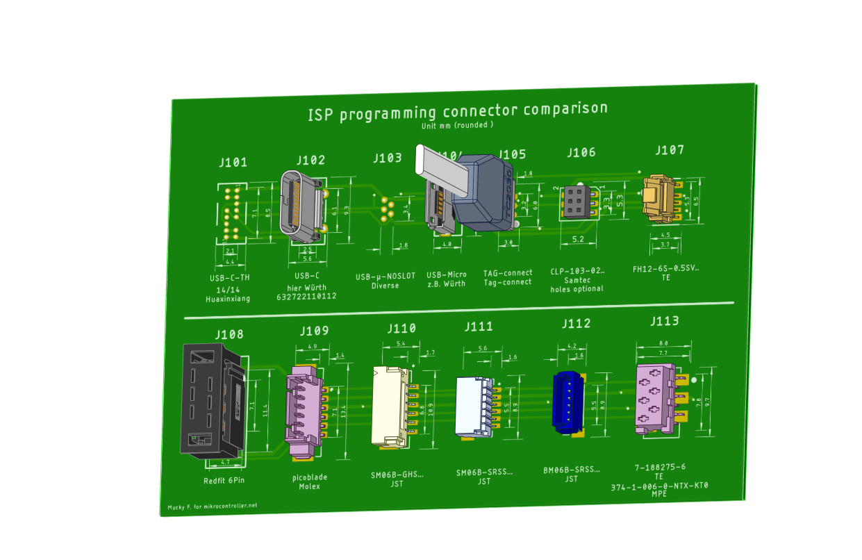

Gerd E. schrieb: > Könntest Du noch zum Vergleich MicroMatch in der SMD-Variante > hinzufügen? Und der von mir schon vorgeschlagene 0.5mm FPC stecker wäre auch noch nett.
MuckyFuck schrieb: >> Könntest Du noch zum Vergleich MicroMatch in der SMD-Variante >> hinzufügen? > > Wenn möglich wären eine Eagle lbr, .step Modell oder auch nur die MPN > sehr willkommen. Ich kann leider nur mit Kicad-Footprints dienen, die kannst Du vermutlich nicht in Eagle importieren. MPN für 6-Polig wären: TE 188275-6 https://www.te.com/deu-de/product-188275-6.html MPE 374-1-006-0-NTX-KT0 Auf der Seite von TE gibt es auch 3D-Modelle.

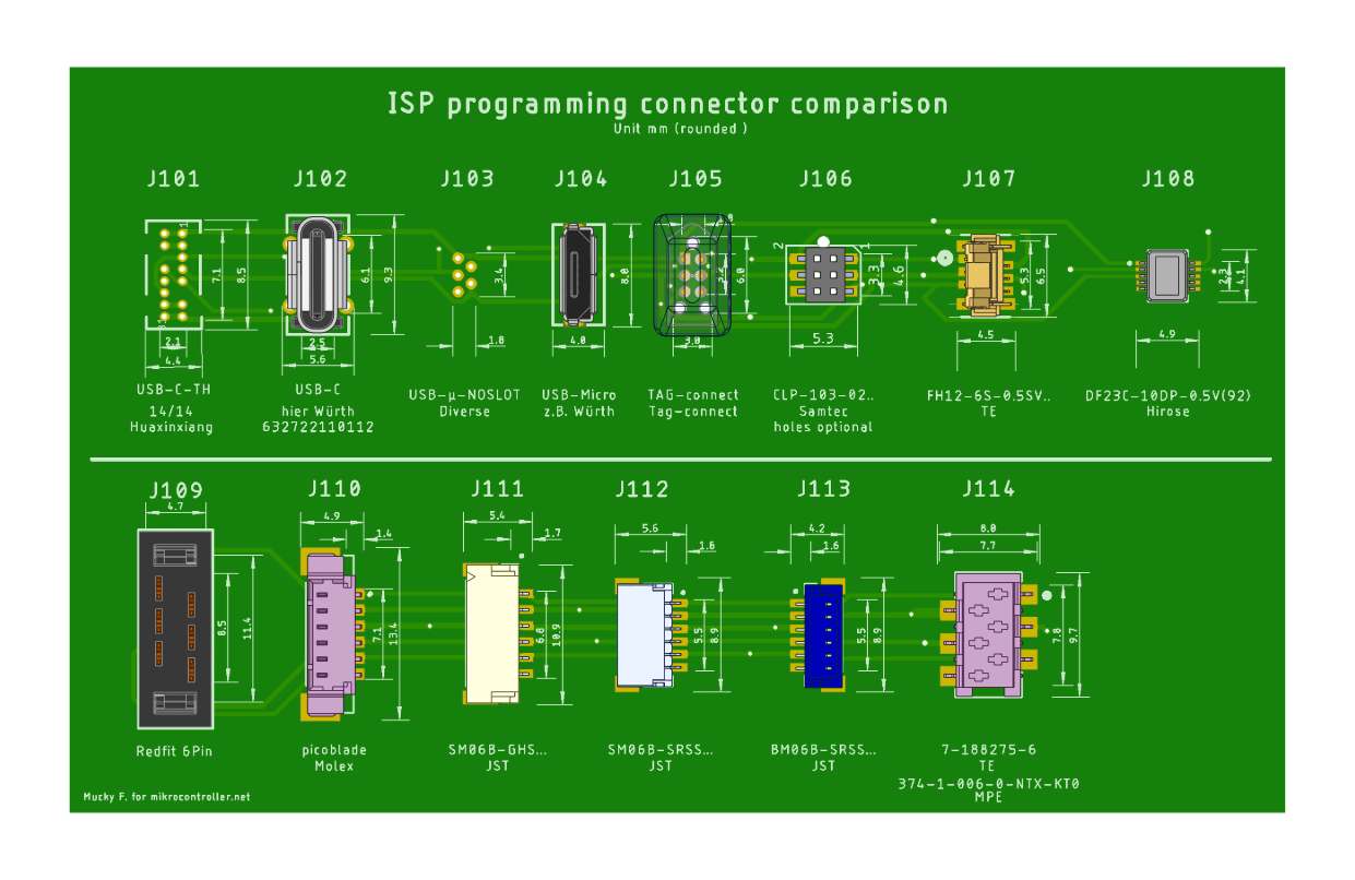

Andreas B. schrieb: > Und der von mir schon vorgeschlagene 0.5mm FPC stecker wäre auch noch > nett. Du hast Hirose_FH12-6S-0.5SH angehängt, das ist ein horizontal mounting Typ. Wäre es hier nicht besser einen vertical mounting zu verwenden? Der braucht weniger Platz auf der Platine. Also dann Hirose FH12-6S-0.5SVA aus dieser Serie.
Gerd E. schrieb: > Also dann Hirose FH12-6S-0.5SVA aus dieser Serie. Von diesem hier: https://www.snapeda.com/parts/FH12S-40S-0.5SH(55)/Hirose/view-part/?ref=search&t=hirose%20FH12-6 die 6 pol. Variante?
Gerd E. schrieb: > Ich kann leider nur mit Kicad-Footprints dienen, die kannst Du > vermutlich nicht in Eagle importieren. Nein, aber TE hat den Ultra Librarian. Der baut meist nicht die schönsten libs ever, ist aber brauchbar.
MuckyFuck schrieb: > Gerd E. schrieb: >> Also dann Hirose FH12-6S-0.5SVA aus dieser Serie. > > Von diesem hier: > > https://www.snapeda.com/parts/FH12S-40S-0.5SH(55)/Hirose/view-part/?ref=search&t=hirose%20FH12-6 > > die 6 pol. Variante? Nein, das ist auch wieder eine horizontale Variante. Das erkennt man an dem ...SH am Ende der MPN. Da muss ...SVA stehen für eine vertikale. Ich meinte also schon genau FH12-6S-0.5SVA. Nur der Wert in Klammern am Ende (z.B. das "(55)" oder "(54)") ist egal für den Footprint, das ist die Kontaktbeschichtung.
Gerd E. schrieb: > Nein, das ist auch wieder eine horizontale Variante. Das erkennt man an > dem ...SH am Ende der MPN. Da muss ...SVA stehen für eine vertikale. Verstehe, mal sehen was ich da zusammen bauen kann. Dauert aber etwas.

Gerd E. schrieb: > Ich meinte also schon genau FH12-6S-0.5SVA. Das wäre dann J107 (oben rechts) Gerd E. schrieb: > MPN für 6-Polig wären: > > TE 188275-6 https://www.te.com/deu-de/product-188275-6.html > MPE 374-1-006-0-NTX-KT0 Das ist J 113 unten rechts. Jetzt ist wohl für jeden Zweck was dabei. Mein Favorit ist die USB micro Buchse ohne Schlitze (J103). Kleinste Fläche, nachträglich zu bestücken und polarisiert. Da baue ich mir einen Nadeladapter mit Pogos für und probiere das aus. Sorry für die 3. Bilddatei

@Mucky F. Danke daß Du die zusätzlichen Stecker noch zum Vergleich hinzugefügt hast. Ich werde mir mal Muster von den FH12-6S-0.5SVA holen und schauen wie gut die sich handhaben lassen. Uwe B. schrieb: > Was verwendet man alsGegenstueck? Vermutlich verwendet er die offiziellen Gegenstücke von Hirose. Denn die Pads von den Steckern haben ja 0,5mm Pitch. Das ist mit Pogopins aufwendig daß zuverlässig hinzubekommen.

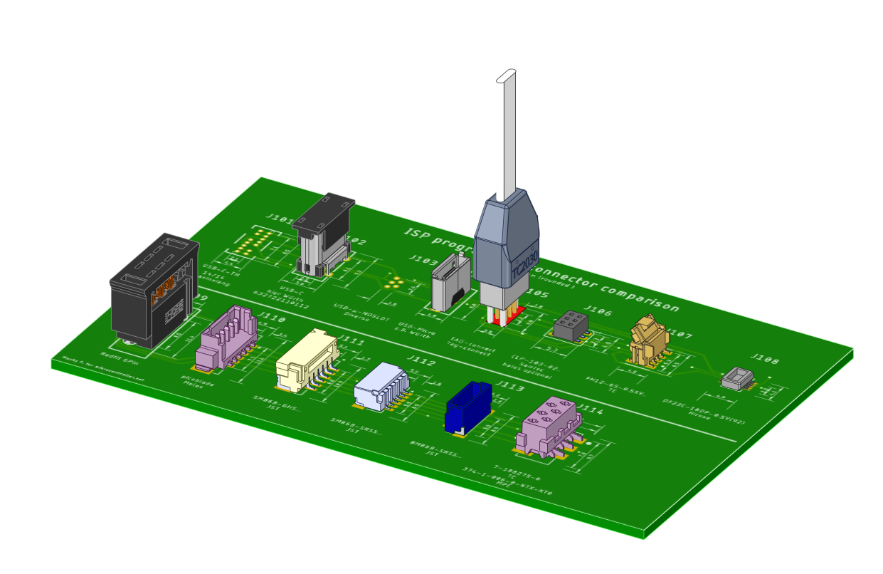

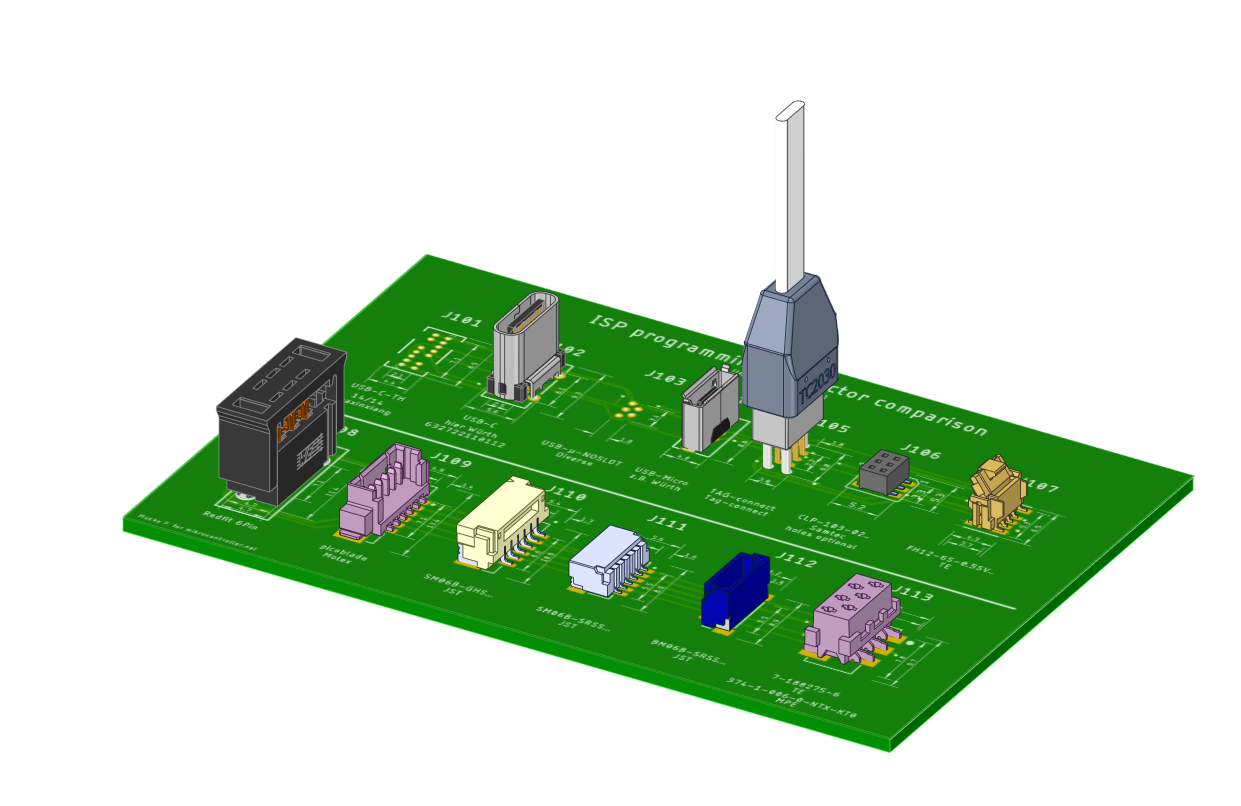

Mucky F. schrieb: > Gute Idee hab ich noch dazu gepackt Eine sehr schöne Übersicht. Mich stört aber, daß der TAG-Connect Stecker alles überdeckt, damit sieht der Platzbedarf deutlich größer aus. Außerdem kann man die Maße nicht lesen.

Falk B. schrieb: > Mich stört aber, daß der TAG-Connect Stecker > alles überdeckt, damit sieht der Platzbedarf deutlich größer aus. > Außerdem kann man die Maße nicht lesen. So besser?
Falk B. schrieb: > Mich stört aber, daß der TAG-Connect Stecker > alles überdeckt, damit sieht der Platzbedarf deutlich größer aus. Deswegen gibt es doch die 3D-Ansicht, es kommt ja drauf an, welche Bauteile neben dem Stecker sitzen. Beim TAG-Connect passen auch hohe Teile unter den Kunststoff vom Stecker. Wenn du den USB-µ-NOSLOT bestückst, braucht der gleich viel mehr Platz. Ein fairer Vergleich sollte immer den Zustand mit angestecktem Kabel berücksichtigen. Aber trotzdem, eine anschauliche Vergleichsplatine, danke!
> Falk B. schrieb: >> Mich stört aber, daß der TAG-Connect Stecker >> alles überdeckt, damit sieht der Platzbedarf deutlich größer aus. >> Außerdem kann man die Maße nicht lesen. Oder so.
Bauform B. schrieb: > Beim TAG-Connect passen auch hohe > Teile unter den Kunststoff vom Stecker. Da kommt man von 100sten in 1000ste. Denke das die Anwender wissen wie Sie das Teil stecken und was evtl im Weg ist. > Wenn du den USB-µ-NOSLOT> bestückst, braucht der gleich viel mehr Platz. Kann aber mittels Pogo Pins geproggt werden > Ein fairer Vergleich > sollte immer den Zustand mit angestecktem Kabel berücksichtigen. Ja aber wo ist willst du die Grenze ziehen? Das Board soll einen schnellen Überblick verschaffen,mehr nicht. Hab eine Excel Liste mit den Kriterien angefangen und das schnell wieder sein lassen. Es gibt einfach zu viele Kriterien. - Flächenbedarf B-Seite - Flächenbedarf L-Seite - Flächenbedarf bestückt - Höhe bestückt / unbestückt - Programmierung unbestückt möglich - Kosten und Verfügbarkeit Gegenstecker/Adapter - Langfristige Lieferbarkeit desselben - Möglichkeiten bei fehlendem Adapter usw. usf. Das gewichtet dann ein jeder nach seinen Vorstellungen und Bedarf. Man braucht als ein scoring das auch wieder individuell ist. Freut euch das euer Mucky Spass hatte eine schöne Platine zu basteln ... ... und lebt damit ;-).
Echt toll von Dir das Ganze einmal auf einer PCB illustriert zu haben! Vielen Dank dafür einmal von mir. Auch ein interessanter Stecker für FFC in der Hinsicht wäre der Hirose FH72-7S-0.3SHW. Leider unfassbar teuer für so etwas einmal genutztes. Aber gut bestückbar, da RM0,6 auf PCB und trotzdem für 7pol nur 4,2x3,5mm bei einer Höhe von 0,9mm. THT würde für mich persönlich ausfallen, da ich die anderen Layer gerne uneingeschränkt nutzen möchte.
