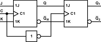

Danke schon mal. Also ich muss sagen, es wird mir nicht ganz klar.. Nehmen wir mal das einfache Schieberegister hier: https://www.ti.com/lit/ds/symlink/cd4015b.pdf Dort ist die Rede von Master-Slave-DFlops. Sprich Einlesen und Ausgeben sollte gegenphasig geschehen. Die Ersatzschaltung sieht auch danach aus. Aber irgendwie scheint das der angegebenen Wahrheitstabelle zu widersprechen.. Kann mir das jemand erklären. Vielleicht habe ich die Ersatzschaltung oder die Wahrheitstabelle falsch verstanden?!

Flyffi schrieb: > Dort ist die Rede von Master-Slave-DFlops. Sprich Einlesen und Ausgeben > sollte gegenphasig geschehen. Die Ersatzschaltung sieht auch danach aus. > Aber irgendwie scheint das der angegebenen Wahrheitstabelle zu > widersprechen.. Ich sehe da keinen Widerspruch. Die jeweils erste Stufe übernimmt das Eingangssignal bei Clock=LOW, die zweite Stufe übernimmt das Signal von der ersten Stufe bei Clock=HIGH. Die Ausgänge des IC entsprechen den Ausgämgen der zweiten Stufe.
Flyffi schrieb: > Kann mir das jemand erklären. Vielleicht habe ich die Ersatzschaltung > oder die Wahrheitstabelle falsch verstanden?! Wenn du auf den 4015 abzielst, dann ist es so, dass eine positive Flanke des Taktes nach einer kurzen Laufzeit den D an den Q-Ausgang übergibt. Wie du sagtest: sofort, nach einer kleinen Latenz, der 'propagation delay time'. Die ist zwar bei der in die Jahre gekommenen Serie relativ hoch (bei kleiner Versorgungsspannung über 200-300ns), aber es ist nur ein Delay auf Grund der Gatterlaufzeiten. Und ein gewisses Delay ist auch notwenig, denn das nächste FF braucht eine Hold-Zeit. Der 4015 ist ein synchroner Baustein, das geht bei einem Schieberegister auch nicht anders: es sollten mit der aktiven Taktflanke ja alle Ausgänge sich gleichzeitig ändern! Und das tun sie auch, wenn man von den Deltas der Gatterlaufzeiten innerhalb des Bausteins mal absieht. Man sieht es auch daran, dass alle FF mit dem Takteingang parallel verbunden sind. Ein besseres Bild ist im NXP-Datenblatt zum HEF4015 zu finden. https://assets.nexperia.com/documents/data-sheet/HEF4015B.pdf
Einige Kommentare sind bestimmt der späten Stunde geschuldet gewesen.. @stefanus: So habe ich mir das auch vorgestellt. Aber es scheint ja so zu sein, dass es nur einer kleinen Latenz, unabhängig von der Taktrate, bedarf, wie hier einige und das Datenblatt selbst anmerken. Und das passt irgendwie nicht zu Master-Slave.. In der Wahrheitstabelle ist auch die Rede davon, dass der Eingang keine Rolle spielt bei fallender Flanke und es wird nur von (den relativ langen) konstanten Gatterlaufzeiten geredet. Das Eingangssignal muss, wie es aussieht (t_SU), nicht einen halben Takt vorher anliegen, sondern nur ein paar ns. Aber sogar die angegebene Ersatzschaltung sieht nach Master-Slave aus, da die Gates anscheinend sogar gegenphasig vom Clock angesteuert werden.
Flyffi schrieb: > Aber es scheint ja so zu sein, dass es nur einer kleinen Latenz, > unabhängig von der Taktrate, bedarf, wie hier einige und das Datenblatt > selbst anmerken. > Und das passt irgendwie nicht zu Master-Slave.. Da stimme ich dir zu. Ich halte diese Aussage auch für falsch. Master-Slave Flipflops würden noch funktionieren, wenn die Signale ohne Zeitverlust durch ihre Gatter laufen würden. > In der Wahrheitstabelle ist auch die Rede davon, > dass der Eingang keine Rolle spielt bei fallender Flanke Das ist auch richtig so. Master und Slave reagieren nicht auf Flanken, sondern auf Pegel. Erst die Verkettung der beiden Stufen bewirkt, dass das Gnaze von außen betrachtet Flankengesteuert wirkt. Der Master übernimmt die Eingangsdaten die ganze Zeit während Clock=LOW ist. Der Slave übernimmt die Daten vom Master die ganze Zeit, während Clock=HIGH ist. Damit das sauber funktioniert, muss der Eingang eine Gewisse Zeit (tsu) vor der steigenden Taktflanke stabil sein. Vergleiche das mit dem angehängten Schaltplan, dass die Innenschaltung eines Master-Slave Flipflops zeigt. Im Vergleich zu deinem IC ist dort der Clock Eingang invertiert. Der Master übernimmt bei Clock=HIGH und der Slave bei Clock=LOW. Das Funtkionsprinzip ist ansonsten gleich. Siehe https://www.elektronik-kompendium.de/sites/dig/0210221.htm
Flyffi schrieb: > Sprich Einlesen und Ausgeben > sollte gegenphasig geschehen. Nein, es erfolgt mit der gleichen Flanke, sonst wäre ja ein Kaskadieren nicht möglich. Die Datenhaltezeit ist oft 0, d.h. die Daten dürfen gleichzeitig mit der übernehmenden Taktflanke ungültig werden. Der Ausgang wechselt aber erst nach der Flanke, d.h. alles in Butter.
