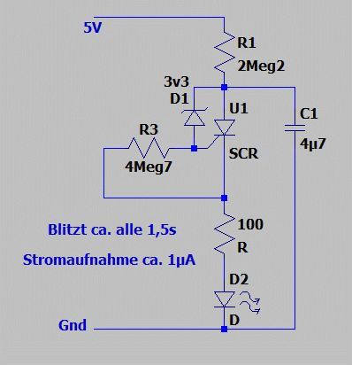

von Max D. (max_d)
...-. schrieb:
> Eine fertige Blitz-LED ist mir nicht bekannt. Am kleinsten und
> billigsten kommst Du mit einem 8-Pin µC + LED + SMD-Quarz + 3xC hin (den
> Quarz, damit der µC in den Sleep gehen kann und wieder aufwacht), damit
> wären bei 3 V ca 1-2 µA zu erreichen (plus LED-Strom, solange die
> blitzt). Habe ich mit einem PIC12F1822 schon gemacht.
Warum nicht einfach den klassischen LED-Blitzer mit dem NPN+PNP-Paar
nehmen ?
von Andreas B. (bitverdreher)

Weil ich aus Platzgründen und der einfacheren/schnelleren/billigeren
Bestückung ein einzelnes SMD-Bauteil suche.

Vorhin ausprobiert... funzt.
Mit 5mm Low-Power LED weiß/klar, auch hell genug.

von Simpel (Gast)
Mit 3V wird's mau per SCR und weißer LED...
Vorwiderstand ca 300k und statt Zener eine 4148 und eine Schottki in
Reihe..
Blinkt auch, aber die Helligkeit ist nicht mehr berauschend... :-/
In einem Stück schwarzen Schrumpfschlauch vor Streulicht geschützt aber
gut zu erkennen. Strom nach wie vor 1µA...
Zum Glück hab ich noch das alte Zeiger-Multimeter mit einem 60µA-Bereich
in Ehren gehalten.

von m.n. (Gast)
Welcher Typ ist U1? Triggert der noch zuverlässig bei höherer
Temperatur?

von Harald (Gast)
Schicke Lösung, Respekt! Mich würde auch der Typ vom SCR interessieren.
m.n. schrieb:

von Dieter (Gast)
> Temperatur?
Die meisten analogen Varianten neigen dazu das mit fallender
Zellenspannung die Blinkfrequenz sich aendert. Somit waere das ein
nutzbarar Hinweis fuer einen Batteriewechsel, wenn Zeitstabilitaet nicht
benoetigt wuerde.

von Simpel (Gast)
Der oben verwendete Klein-SCR ist so ein Sensitive Gate Typ im TO-92
Gehäuse... gibts in der Bucht in verschiedenen Angeboten und
verschiedene Typen bzw. Hersteller... wichtig ist halt der
Trigger-Gatestrom der laut DB meist zwischen 50 und 200 µA bei den
Sensibelchen angesiedelt ist... andere Typen haben unter diesen
Bedingungen keine Chance mehr... Der Arbeitspunkt muß mit einem Poti als
Vorwiderstand empirisch gefunden werden, sonst ist die Chance gering...
mit LTSpice simuliert da nix mehr richtig in diesem Grenzbereich... War
eh nur spontane Kniffelei, nix Zuverlässiges und Reproduzierbares für
profess. Serien.
Bastler-Sudoku, ob die Idee praktikabel ist...
Ein schlafender µC, (Tiny10), der alle 1,5s aufwacht und die LED kurz
blitzen lässt, ist 100% reproduzierbar im Verhalten und in der Serie.
