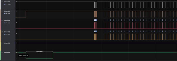

Hallo Zusammen,
ich möchte einen Wiznet W5500 Chip von meiner Schaltung absetzten. Dies
hat auch ohne Probleme geklappt. Ich habe den Chip mit einem Sockel auf
eine Lochraster platte gelötet. Die Kommunikation über SPI Funktioniert
auch (Konnte ich mit dem Logic auslesen).
Leider funktioniert die Kommunikation zum Switch nicht. Die Leitungen
zwischen der Buchse und dem Wiznet sind auch relativ lange (ca. 10cm)
und können so auch nicht gekürzt werden.
Nun ist meine Frage, brauch es die Markierten (siehe Bild im Anhang)
Widerstände und C's zwischen der Buchse und dem Wiznet Chip?
Oder kann ich die Buchse praktisch fliegenden nahe am Chip anlöten?

von Moot S. (mootseeker)
Die Leitungen habe ich nun alle auf ein minimum gekürzt.
Leider funktioniert der Aufbau immer noch nicht.
Im Anhang habe ich noch die Bilder vom Aufbau.
Auf den Bildern seht ihr den Sockel auf einer Lochraster Platte. Die
Pins welche Pullups oder C's haben sind direkt auf der Lochraster Platte
angeschlossen, die anderen Daten Leitungen für SPI sind auf die
Stiftleiste geführt. Die RX/TX Leitungen für Ethernet sind auf das
ausgeschnittene PCB geführt, dort ist alles für die Buchse drauf
(Kopplungs C's und Widerstände). Der Quarz sitzt in der Mitte des
Sockels und ist mit einem kleinen Ferritplättchen vom IC abgeschirmt
(weiss nicht ob das wirklich etwas bringt...) damit sind die Leitungen
ein paar mm lang.
Speisung und SPI kommen über die Stiftleisten. Die SPI Kommunikation
funktioniert gut, MAC Adresse wie andere Register können gelesen werden.
Eine Verbindung mit dem Switch kann nicht aufgebaut werden. Die grüne
Led an der Buchse (ACT-LED) leuchtet immer und die andere (LINK-LED)
leuchtet oder blinkt garnicht.
Funktioniert die SPI auch ohne Quarz? Dann wäre die Baustelle natürlich
noch viel grösser.
Die langen Leitungen die noch weggehen sind die Pins welche auf die
LED's der Buchse gehen.
Kann mir jemand nun das folgende Problem erklären:
Ich habe die Firmware raufgespielt welche immer das Problem hat wenn man
sie mit einem frischen Wiznet Chip benützt. Dabei habe ich einen Reset
programmiert der Wie im Datenblatt steht > 500us sein muss. Der Reset
dauert 100ms (Siehe Bild). Nach der Behauptung dass der Reset das
gleiche macht wie einen Chip tauschen, sollte die Firmware nicht
funktionieren.
Aber der Wiznet kann sich mit dem Switch verbinden und bekommt über DHCP
eine IP-Adresse.
Wie kann das sein?
von Sebastian W. (wangnick)
Ich verstehe nicht ganz. Welches Problem hat die Firmware mit einem
"frischen" W5500? Kein Link? Oder keine IP-Adresse vom DHCP?
> funktionieren.
Was passiert wenn du anstelle des Resets den W5500 -- oder deinen ganzen
Versuchsaufbau - kurz stromlos machst? Erscheint dann wieder das
Problem? Oder beobachtest du das Problem bei jedem deiner W5500 nur
genau einmal bei der ersten Inbetriebnahme?
> eine IP-Adresse.
Kannst du den Ethernet-Verkehr des W5500 aufzeichnen? (Ich benutze zu
Hause als Switch die GS105E/GS108E-Reihe von Netgear, die den Verkehr
auf bestimmten Ports an einen anderen Monitoringport spiegeln kann, und
dann auf dem dort angeschlossenen PC Wireshark ...)
LG, Sebastian
Wenn die Fehlerhafte Firmware mit einem "frischen" W5500 betrieben wird,
bekommt der W5500 keine IP-Adresse und bleibt in einem Loop hangen wo
immer wieder der DHCP angesprochen wird. Bis der W5500 eine IP-Adresse
bekommen hat.
> Problem?
Solange ich nicht die Funktionierende Firmware Programmiere habe ich
immer das Problem.
Ich habe als versuch in der zwischen Zeit noch folgendes ausprobiert:
- Den Reset länger machen von 100ms zu 200ms zu 500ms - hat nichts
gebracht.
- Der W5500 ist in der Speisung von einem separaten Regler gespiesen
welchen ich per FW Ein-/Ausschalten kann. diesen habe ich auch
Ausgeschalten und wieder Eingeschalten als stromloser Reset - hat aber
auch nicht geholfen
Ich habe mir mal einen Adapter gebastelt den ich dazwischen hängen kann.
Ich versuche mal ob ich etwas heraus finden kann. Müsste ja eigentlich
mit dem DHCP Filter etwas sehen?
> 1. Beide Firmware-Versionen (FeF und FuF) beschicken den W5500 über
> RST-Leitung und dann SPI-Leitungen (also CS, MISO, MOSI, SCK) in genau
> derselben Weise.
Ja
> 2. Die Firmware selbst wird nach dem Schreiben zurückgelesen und als
> korrekt verifiziert.
Ja
> ICSP-Schnittstelle eventuell dieselben Leitungen wie die
> SPI-Schnittstelle zum W5500?
Nein, das ist eine Separate Schnittstelle nur zum Programmieren. Der
W5500 hängt alleine an der SPI2.
foobar schrieb:
> Dann wäre der offensichtliche Weg, zu schauen, was A anders macht als B.
> Davon sehe ich hier im Thread nichts ...
Ja das ist nicht so einfach wie gesagt.
Das Init des Wiznet ist in beiden Firmwaren 1:1 gleich. Man kann beide
Firmware Projekte mit WinMerge untersuchen und das Programm zeigt nichts
relevantes an (ausser natürlich unterschiedlichem Datum im Header usw).

von foobar (Gast)
Wenn es nicht der Init-Code direkt ist, kann es irgendwas in der
Umgebung sein, z.B. anders programmierter Timer oder I/O-Pin, anderer
Zeitpunkt, an dem der Init begonnen wird, andere Fuses, undefinierte
Zugriffe, ...
Wenn man es in der Software nicht findet, ggfs mit dem Logic-Analyzer
die komplette Init-Sequenz auf dem SPI-Bus vergleichen (inkl Timing!).

Das kann gut sein, ich finde das momentan aber nicht.
Init Vorgang an der SPI ist bei beiden FW's gleich.

von foobar (Gast)
Wenn wirklich zur gleichen Zeit die gleichen Daten hin- und herlaufen
(ein einfaches "sieht gleich aus" reicht nicht!), muss irgendein anderes
Signal zum W5500 anders sein (Stromversorgung, Rst, PhyMode, ...) -
schließlich kann das Teil nicht Gedanken lesen um zu wissen, ob es jetzt
funktionieren soll oder nicht.
An sich sind reproduzierbare Fehler gut zu debuggen.  Häng Vcc, RST, SS,
CLK, MISO, MOSI, INT an den Logic-Analyser.  Als erstes Takt und Flanken
checken (richtige Speed, korrekter SPI-Modus?), dann die Daten
dekodieren (beide Richtungen) und vergleichen.  Wenn immer noch nichts
Auffälliges, Timing vergleichen, an dem die Kommandos abgesetzt werden.
Ach so: du benutzt hoffentlich nicht den Fixed-Length-Data-Mode (FDM)?
Wenn du einfach mal wild rumstochern möchtest, könntest du evtl mal die
SPI-Geschwindigkeit ändern oder an strategischen Stellen einen Delay
einsetzen.
