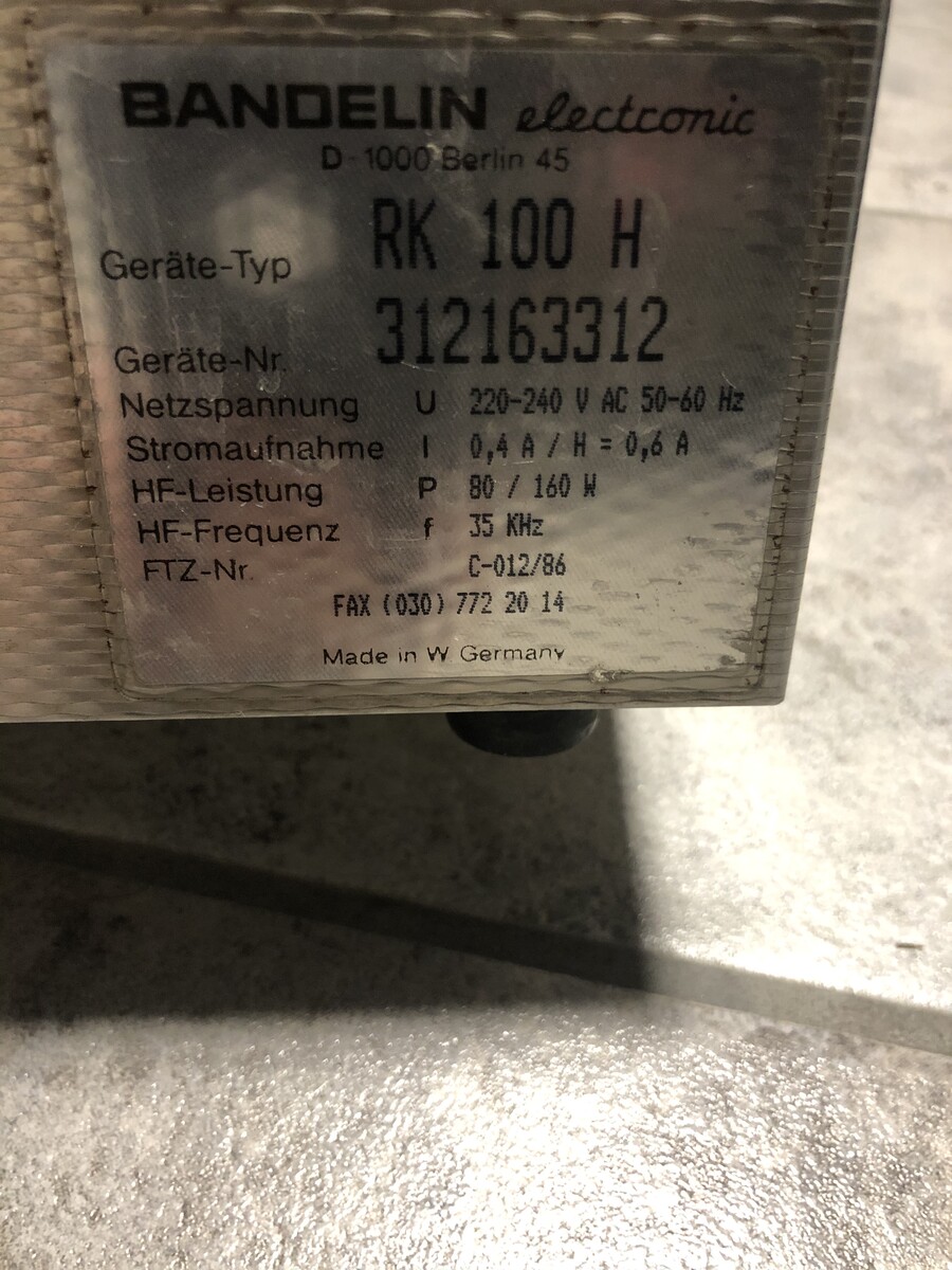

Hallo, ich habe ein Bandelin Sonorex Ultraschallbad und es hat in den Jahren an Leistung verloren. Der vom Hersteller vorgegebene Alufolien Test zeigt, dass nur noch in der Mitte leichte Löcher in der Folie entstehen. Rein optisch kann man auf der Platine nichts defektes erkennen. Das Gerät läuft auch , aber eben viel zu schwach . Woran kann das liegen ? Danke 👍

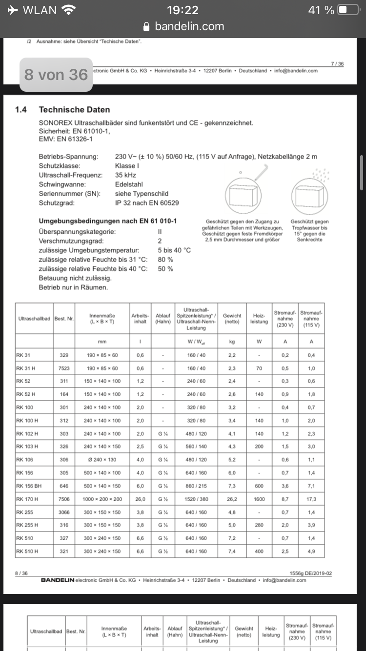

Reichelt hat mir die passenden Kondensatoren rausgesucht und heute geliefert . Nachdem ich alles ausgetauscht habe, funktioniert alles wie vorher . Leider weiterhin mit zu wenig Leistung . Ultraschall zieht 62Watt mit Heizung 205Watt Habt ihr noch eine Idee was ich austauschen könnte ? Der Ultraschallgeber ( das Teil , was unter die Wanne geklebt ist) lässt sich leider nicht abschrauben, die Inbussschraube in der Mitte sitzt bombenfest.
Laut Anleitung vom Hersteller ist das die Ultraschallspitzenleistug/ Ultraschallnennleistung
