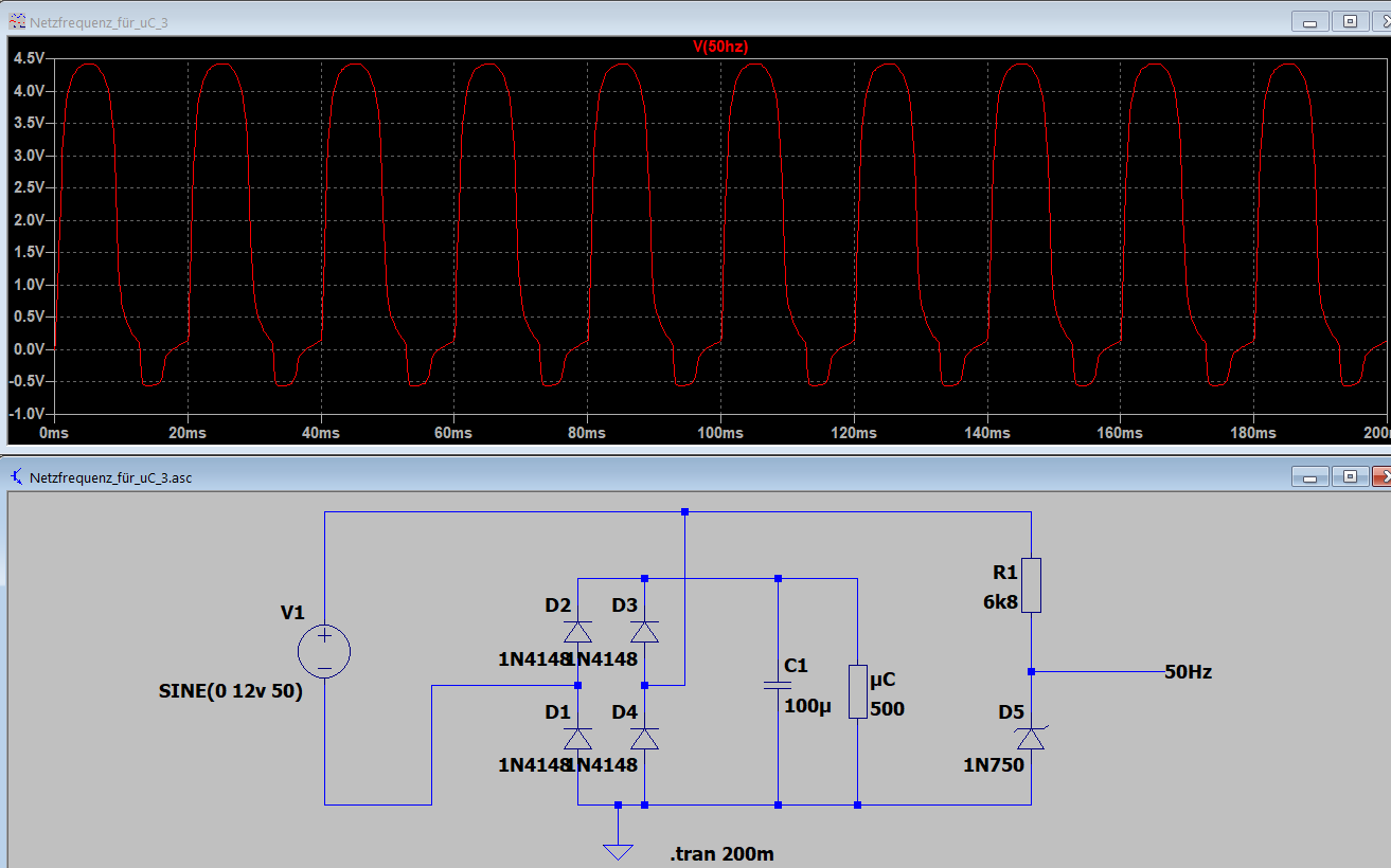

von Heinz R. (heijz)
Ich würde, auch mit dem ESP8266, einfach die Frequenz aus einer Seite
wie z.B. der hier holen:
https://www.netzfrequenzmessung.de/index.htm
David E. schrieb:
> auf der Wandwarze steht 9VAC, aber messen tue ich etwas über 11VAC auch
> das Oszi zeigt fast 12V Rms an, daher hab ich da jetzt einfach mal 12VAC
> hingeschrieben.
Die hat die 9V dann, wenn du den spezifizierten Laststrom entnimmst.
Gerald K. schrieb:
> Ich würde die Diode D1 nicht seriell, sondern antiparallel zur
> Leuchtdiode des Optokopplers schalten.
Ich würde den Optokoppler und den ganzen Klimbim drumrum einfach
weglassen und sowas machen wie im Anhang.
Vermutlich würde ich die Z-Dioden Variante nehmen und statt der Z-Diode
eine Klemmung mit 2 Schottky-Dioden auf die Versorgung des µC machen.
: Bearbeitet durch Moderator
von Gerald K. (geku)
So sieht die Realisierung mit Optokoppler aus.
17Vs = 12Veff
von A.T. (Gast)

Was die LTSpice-Simulationen angeht, ich hatte tatsächlich meine ersten
Ideen damit versucht zu simulieren, ich war mir dann aber nicht mehr
ganz sicher ob meine Simulation noch der Wahrheit entspricht sobalb die
Schaltung keine Erde mehr durch z.B. die USB-Verbindung oder das Oszi
hat. Es scheint da wohl auch nur einen Workaround zu geben indem man
durch einen riesigen Widerstand gegen Erde/Ground geht!?
Ansonsten werde ich mir die Schaltungen mal ankucken und versuchen zu
verstehen was dort passiert, danke für die Files!

von Markus E. (markus-e)
Lothar M. schrieb:
sorry falls die Frage blöd ist, aber was ist das als Widerstandssymbol
eingezeichnete Bauteil mit der Beschriftung uC 500 ?
danke für info!
von Michael B. (laberkopp)
> das Oszi zeigt
höhere Leerlaufspannung.
Markus E. schrieb:
> aber was ist das als Widerstandssymbol eingezeichnete Bauteil mit der
Das ist offensichtlich dein Mikroconroller der ungefahr so viel Strom
zieht wie ein 500 Ohm Widerstand.
Man muss, wenn man den uC aus der Brückengleichrichterspannung versorgt,
nicht so einen Aufwand machen, ein 100k Widerstand von einer
Wechselspannungsleitung zum Eingangspin reicht, es gibt schliesslich
Eingangsschutzdioden.
von Rainer W. (rawi)
In LTSpice verbirgt sich hinter den Symbolen ein mathematisches Modell
mit Parametern, in diesem Fall ein Widerstand mit 500Ω der als "µC"
benannt ist.
