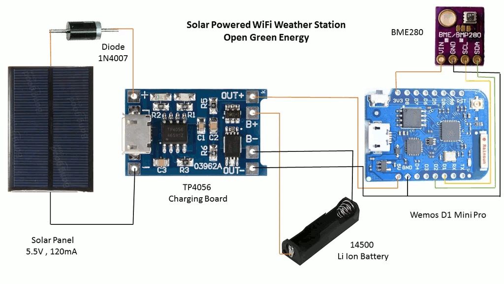

Ok ich beschreibe alles.
Also ich habe einen Wemos D1 Mini pro der als Wetterstation arbeitet.
Der Wemos D1 Mini Pro wird über einen Akku 18650 3,7V mit Strom versorgt
was auch funktioniert. Jetzt habe ich einen TP4056 Laderegler an den
eine Solarzelle angeschlossen ist. An den Solarregler TP4056 ist auch
der Akku und der Wemos D1 Mini pro angeschlossen. Was ich damit
erreichen möchte ist, das die Solarzelle den Akku wieder aufladen soll
und sich der Wemos D1 Mini Pro an bei dem Akku bedient. Der Laderegler
TP4056 hat auch einen USB Anschluss ueber den ich den Akku auch aufladen
kann was mir mit einer gruenen und roten LED angezeigt wird
(rot = Laden) (gruen = Voll). Hab ich alle Komponenten Angeschlossen,
habe ich am Wemos D1 Mini Pro 4,1V und am Akku 4,1V. Die Solarzelle
liefert auch Spannung zwischen 2,0V ubnd 4,1V (je nach
Lichtverhaeltniss) Die zwei LED's die anzeigen ob dder Akku geladen wird
oder voll ist zeigen keinen zustand an. Desweiteren ist eine Sperr-Diode
1N4007 in der + Leitung von der Solarzelle verbaut um Rueckspannung zu
vermeiden. An der diode ist ein faellt eine Spannung von 0,5V ab (bitte
berichtigen falls ich nicht richtig liege).|
Leider kann ich so nicht feststellen ob der Akku geladen wird oder
nicht.

von Helge (Gast)
Eine 5,5V Solarzelle, der du 0,6V (Diode Flußspannung) klaust, liefert
weniger als 5V bei voller Sonne. Wirf die Diode raus, der TP4056 schützt
den Akku.
Die LED zur Ladeanzeige leuchtet nur, wenn genug Strom fließt. Das wird
deine Solarzelle nicht schaffen.

Hab die Diode Wie Helge sagt Rausgeworfen die LED zum laden geht an aber
nur wenn ich das SolarPanal  direkt unter die Lampe halte denn das muss
ja auch alles ins Gehaeuse passen
von Helge (Gast)
Die LED ist ja nur Gimmick. Geladen wird trotzdem, zumindest wenn die
Solarspannung > Akkuspannung + ca.0,3V ist.
von Bernd L. (Gast)
Späte Antwort, aber ich habe prinzipiell den gleichen Aufbau.
Das Solarpanel (optisch gleich zu dem was der TE verbaut hat, 6V, 150mA)
liefert auch bei indirektem Licht schon genug Strom, das die Lade-LED am
TP4056 leuchtet, auch wenn da dann nichtmehr wirklich viel Strom
rauskommt. Die Diode reduziert das ein klein wenig, verhindert aber
nicht, das der Akku geladen wird.
Ich messe die Akkuspannung am Wemos am A0 mit (mit Spannungsteiler) und
die Solarzelle hält den Akku bisher auch bei 3,8 bis 3,9V.
Wenn die Diode (bei mir ebenfalls 1N4007) falschrum eingebaut wird,
fließt da natürlich kein Strom mehr. So wie im Schaltplan eingezeichnet
sollte aber richtig rum sein (der silberne Ring an einem Ende von der
Solarzelle wegzeigend). Im Zweifel mit einem Multimeter einfach mal die
Richtung der Diode messen.
Vorher hatte ich eine andere Diode verbaut die 1V Drop hatte, aber auch
damit hat der Akku geladen, nur halt eben im Grenzbereich schon früher
abgeschaltet.
Die Diode soll ja afaik nur verhindern, das bei Dunkelheit die
Solarzelle den Akku entlädt. Da das überall empfohlen wird, gehe ich mal
davon aus, das es mehr bringt den Verlust durch die Diode hinzunehmen.
Ich benutze eine TP4056 Schaltung ohne Tiefentladeschutz. Eine Variante
mit Tiefentladeschutz habe ich auch ausprobiert, allerdings zog mir da
der Tiefentladeschutz permanent 12mA aus dem Akku. Viel zu viel für
sinnvollen Akkubetrieb.
Ist das hier auch der Fall? Welche Platine ist das genau?
Der D1 läuft bei mir übrigens über den 5V-Pin bis der Akku auf ca. 3V
runter ist. Also er läuft sogar noch mit weniger als 3,3V.
Wenn man den 3,3V Anschluss benutzt (natürlich mit entsprechender
Stromquelle, z.B. LiFePo4 Akku mit 3,2V) und damit den Spannungsregler
am 5V-Anschluss umgeht, soll er sogar mit nur 2,8V noch laufen.

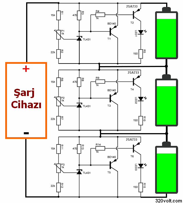

von AbRauch (Gast)
Typisch Fake -》
https://320volt.com/en/li-po-li-ion-battery-charge-mcp73831-tp4056-circuits/
Weil das, was da gezeigt wird, NIEMALS funktioniert, sondern SOFORT die
Chips ABRAUCHEN!!
Man darf NIEMALS diese Module am OUTPUT PIN 5 (Akku-Plus!!) PARRALEL
schalten!! WER SOLCHEN UNFUG POSTET, um sich wichtig zu machen, dem
gehört eine Tracht Prügel!! SOVIEL BLÖDSINN, was der da postet, tut
einfach nur weh!!! Was für ein Pfosten!!!!!!!
Das ist echt grausam sowas!! Voll die Verblödung und Verarsche!! Aber
scheinbar hat der schon einen Schlag weg, der Typ, der sowas online
stellt. Wäre ja kein Wunder, bei so vielen weiterrn Pfosten im Internet!
