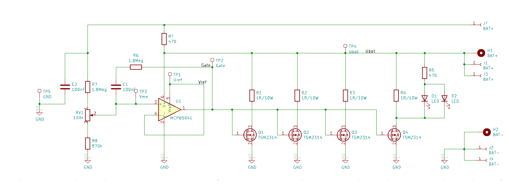

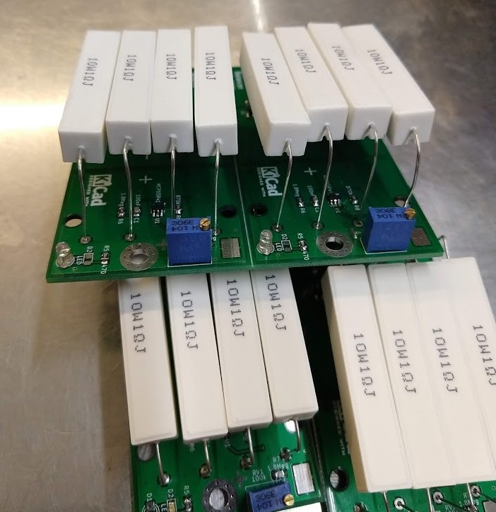

von Εrnst B. (ernst)
Jens schrieb:
> Kannst du bitte eine Schematik von deinem Selbstau-Balancer posten?
Schaltplan hatte ich irgendwo aus dem Internet, funktioniert so la-la.
Vor allem das Einstellen über den Trimmer ist m.M.n suboptimal,
schwierig da alle auf den gleichen Wert zu bringen.
Ansonsten: Einfach ein MCP65R41 (kombinierte Ref-Spannung+Komparator)
und einen Satz Mosfets + Widerstände.
Statt dem TSM2314 hatte ich IRLM6244 verbaut, war besser lieferbar.
Vielleicht mag einer der Analog-Gurus hier im Forum mal drüberschauen,
bevor du das nachbaust.
(Bevor jemand meckert: die LEDs sind nicht parallel, da ist nur eine
bestückt)
von Jens (Gast)
Εrnst B. schrieb:
> Schaltplan
Vielen Dank! Ich schau mir das in Ruhe an und überlege wie ich das nach
basteln kann. Danke auch für den Tipp mit der Referenzspannung
> basteln kann.
Ich würde für "V2.0" auf jeden Fall die "+"-Verbindung zum
Spannungsteiler getrennt zum Akku führen, also über ein zweites dünnes
Kabel, in etwa wie im Anhang. Um die Übergangswiderstände aus dem Spiel
zu lassen.
Und an der Hysterese mit R6/C1 könnte man auch noch optimieren.
(Edit: Mit der zweiten Leitung brauchts dann auch einen zweiten
Abblockkondensator, vorher war das C2)
