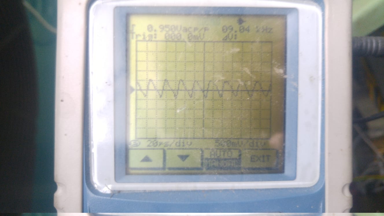

Mit dem "Oszyloskop" die Welligkeit jeder Ausgangsspannung messen. Daraus erkennst Du welcher Zweig betroffen ist. Dadurch grenzt Du den Fehlerort ein. Heissluft/Kältespray hilft dabei.
DoWerna schrieb: > stellt verschieden Spannungen bereit ich glaube +15v -15v 12v 5v GND > oder so... Einfach mal in Betrieb MESSEN (z.B. je ein 2.50€ billiges Messgerät pro Spannung anschliessen), dann wirst du auch merken, ob sich an den Spannungen was tut. DoWerna schrieb: > Oszyloskop wäre vorhanden Damit kann man sehen, ob die Spannung als saubere Gleichspannung rauskommt wenn man weiss wie man es schreibt. ABER: Ein normales Oszilloskop ist mit dem Schutzleiter verbunden und könnte einen satten Kurzschluss in der Steuerung verursachen oder zumindest eine Masseschleife, man muss eine Differenzmessung machen - wenn man weiss, wie man die macht.
Hallo, ein großer Schleppfehler tritt eher während des Verfahrens auf. Liegt dieser im Stillstand im Bereich von 10v hast du eher ein Problem mit den Antrieb en. Hast du den ausgegebenen Sollwert gemessen? Welche Achse hat das Problem und welche Steuerung ist vorhanden? Gruß Otto
das Oszilloskop, (wir können alles ausser Hochdeutsch :-)) ist ein altes Voltcraft DMM750, Akkubetrieben, folglich keine Verbindung zum Schutzleiter. aber ja das klingt mal nach nen Plan. jetzt ist es halt so dass am kaputtem Netzteil jegliche Beschriftung bezüglich der Pinbelegung an den Stecken fehlt. ich weiß auch nicht ob das Netzteil seitens der Steuerung irgendwie beschaltet werden muss um dementsprechend dann zu liefern, bei der anzahl der Pins aber wohl warscheinlich. Die einzigen Pins die ich weiß sind die 220v fürs Netzteil, von dem her könnte ichs zwar schon Spannung anlegen, sinnvollerweise messe ich die Ausgangsspannungen aber wohl im Betrieb wenn die Steueung auch wirklich Strom zieht. dazu muss ich erstmal Kabel an den Pins löten welche ich nach außen verlege, wenn ich das Netzteil in die Steuerung schiebe komm ich ja nichtmehr ran. @Otto bzw. zum Verhalten der Maschine der schleppfehler tritt im Stand auf, bzw die Steuerung ist nicht mehr im stand die letzten 5/100 zu fahren. Interessanterweise tritt der fehler wenn dann unmittelbar nach dem einschalten auf. dh wenn sie mal läuft, läuft sie, ohne zu großem Schleppfehler. schalte ich die Maschine dann aber, warum auch immer, aus und wieder an kommt es zum fehler. Also immer direkt nach dem Einschalten des "Betriebswarmen" Netzteils wie gesagt es gibt in den entsprechenden Foren viele Beschreibungen haargenau solter Störungen und immer wars das Netzteil. Steuerung ist übrigens eine Philips 432

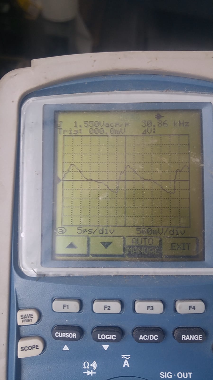

Hab heute schnell a bissl gemessen. ich muss morgen nochmal eine "Messreihe" machen und wirklich Werte bei funktionierender und nach ca. 2h dann nichtmehr funtkionierden Achsen aufschreiben. heute hatte ich -eigentlich- keine Zeit, trotzdem was mir aufgefallen ist, die + und - 15v haben eine Restwelligkeit -dreckig gemessen mit Multimeter im AC Mode von ca. 0,3 -0,4 Volt. allerdings auch schon Anfangs als die Achsen noch gefahren sind. die Spannung der +-15v lag anfangs noch leicht über 15v. später als die Maschine dann in Störung ging waren es nur noch +14,6 und -14,6V aber wie gesagt ich messe morgen nochmal und schreib das gemessene mit...
Ist der Schleppfehler nur auf einer Achse? Dann könntest Du noch die LM/LM Karten (hast Du doch vermutlich?) tauschen - dabei alles umstecken und die Adressen per Jumper tauschen... Die Restwelligkeit bzw. der Spannungseinbruch ist jedenfalls nicht gut - ist nur die Frage was die Ursache ist... In welchem PLZ Gebiet bist du? Ggf. könnte ich Dir auch ein PE1870 zum testen schicken... VG Stephan
habe Konstante 81 auf 1 gestellt, um den Schleppfehler immer angezeigt zu bekommen. Alle 3 Achsen verhalten sich ca gleich. direkt nach dem Einschalten der noch kalten Steuerung undNetzteil 0,000 - 0,003 oder so. nach ca 1-2h dann zwischen 0,030 und 0,050. wie gesagt auf allen Achsen... meine Maho steht in Südtirol Italien Danke für das Angebot. ich hab hier im Dorf aber noch einen Kollegen welcher ebenfalls eine Maho stehen hat. könnte auch ihm Fragen, würde er mir sicher auch leihen. ich schau mal was morgen rauskommt bei meinen Nächsten messungen, vielleicht schaff ich es auch mit dem Oszilloskop die Spannungskurve abzubilden...
Grad nochmal schnell gestartet Also, momentan hab ich sofort, auch im Kalten, den Schleppfehler. Da die anderen Spannungen ja zu passen scheinen, gehe ich mal davon aus dasses an der +15V -15V Versorgung liegt. an +15v sind es ca 1V ACp/p bei ca10kHz an -15 sogar 1,5V bei 30kHz.

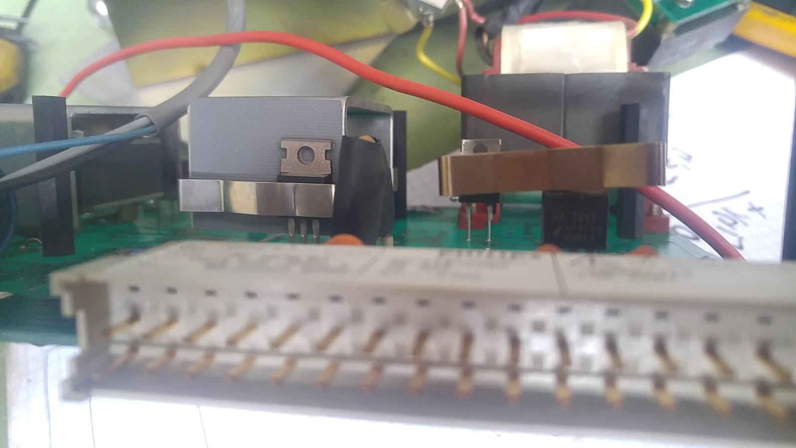

Ok Danke :-) ich schau mir das heute Abend mal in Ruhe an im Anhang noch ein Bild woman den goldig angelaufenen Clip von rechtem Regler sieht. der ist wohl schön warm geworden...
DoWerna schrieb: > wohl schön warm geworden... Dann wäre der Strom da interessant, falls das Übel weiter hinten ist.

DoWerna schrieb: > im Anhang noch ein Bild woman den goldig angelaufenen Clip von rechtem > Regler sieht. > > der ist wohl schön warm geworden... Ich sehe da nur eine Bronzefeder und die Diode vom Schaltnetzteil.

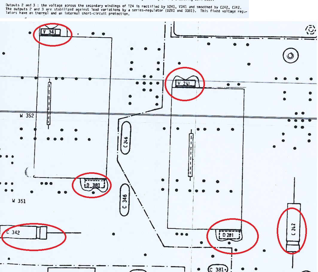

Stephan schrieb: > Angehängte Dateien: Hab die 2 Elkos mal schnell ausgelötet und mit dem Multimeter gemessen C242 hat noch 6uF C342 nur noch 3uF und wenn ich mich recht erinnere war der für die -15V zuständig und da hatte ich ja auch mehr Ripple... von dem her sehr plausibel :-)
Dass sich der clip durch hohe Temperatur verfärbt hat, glaub ich nicht, erstmal müsste er da aus Stahl sein, gelbfärbung gibts erst über 200°C, Da dürfte so ein Regler schon längst abgeschaltet haben und die Färbung wär nicht so gleichmässig sondern von der Wärmequelle aus immer heller werdend. Das wird einfach chromatiert sein. Das war früher mal gelblich, die Farbe gibts, oder gabs wenigstens früher häufiger bei Autoschrauben. Heute ist das ja verboten.
michael_ schrieb: > Ich sehe da nur eine Bronzefeder und die Diode vom Schaltnetzteil. Eben! Vielleicht sollte man da mal jemanden ranlassen, der sich mit Schaltnetzteilen auskennt. Wer eine zweibeinige Diode mit einem dreibeinigen Spannungsregler verwechselt ... Armutszeugnis. Und chromatisiert sieht auch anders aus.

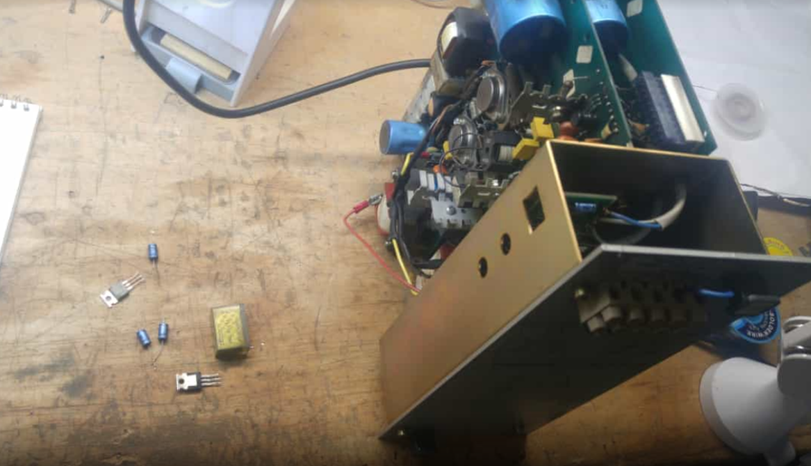

Nachdem das jetzt ja hoffentlich geklärt ist, zur Sache ich hab mir jetzt mal die 7915 und 7815 und einige Elkos bestellt, und bin bis die da sind erstmal guter Dinge das Netzteil hinzubekommen. werde auf jedenfall berichten.

DoWerna schrieb: > von dem her sehr plausibel :-) Den Satz in englisch auf dem Bauteile-Positionsplan hast Du ja hoffentlich gelesen, ist praktisch die Bestätigung. Leg Dir ein sogenanntes ESR-Messgerät zu, hier gibts reichlich Threads zum warum und wie... Damit kannst Du die meisten Elkos "bewerten" - Die Maschine wird ja nicht jünger.

Hatte heute endlich Zeit die Festspannungsregler und Elkos zu tauschen. und siehe da, das Netzteil läuft wieder. Danke Jungs ;-)
