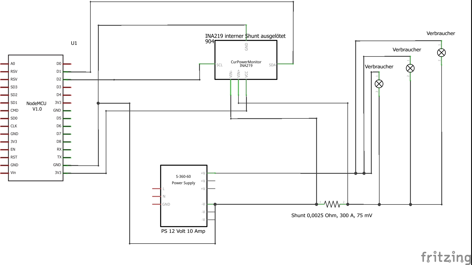

Ich plane einen Batteriecomputer für unser Wohnmobil zu bauen. Dieser
soll per MQTT mit Home Assistant kommunizieren. Da ich im Wohnmobil über
eine Wechselrichter verfüge, muss ich von einer max. Stromstärke von 300
A ausgehen.
Versucht habe ich schon die Version externer Shunt in Verbindung mit dem
INA219, INA226 und dem INA3221. Leider habe ich es damit micht
hinbekommen.
Für Hilfe wäre ich sehr dankbar!!!
Gruß und bleibt gesund.
Thorsten

von Thorsten S. (gibetnicht)
K. S. schrieb:
>> hinbekommen.
> wäre ganz gut zu wissen, WAS genau und wie du es versucht hast.
Ich habe es wie auf dem Schaltplan versucht!
Als Image habe ich das von ESPhome genommen und den Shuntwert angepasst.
Den Shunt den ich verwendet habe ist ein 300 A Shunt bei 0,75 mV. Daraus
sollte sich folgender Wert ergeben:
((0,75/300) * 100 mOhm) / ((0,75/300) + 100 mOhm) = 0,002499937501...
mOhm
= 2,499 937 501 ×10-6 Ohm Ohm
= 0,000002499937501 Ohm
Eigentlich sollte es so funktionieren.

Du hast auf deinem Schaltplan übrigens 2 Shunts parallel geschaltet, ich
glaube das ist keine Absicht. Und Widerstände deutlich unter 0,1 Ohm
wirst du in der Praxis nicht erreichen, da sind die Übergangswiderstände
an den Anschlüssen und die Leitungsverluste bald größer.
Mein Tipp: Lass die Finger von so großen Strömen bei deinem Wissenstand.
Dir wird die Kiste nur abfackeln.

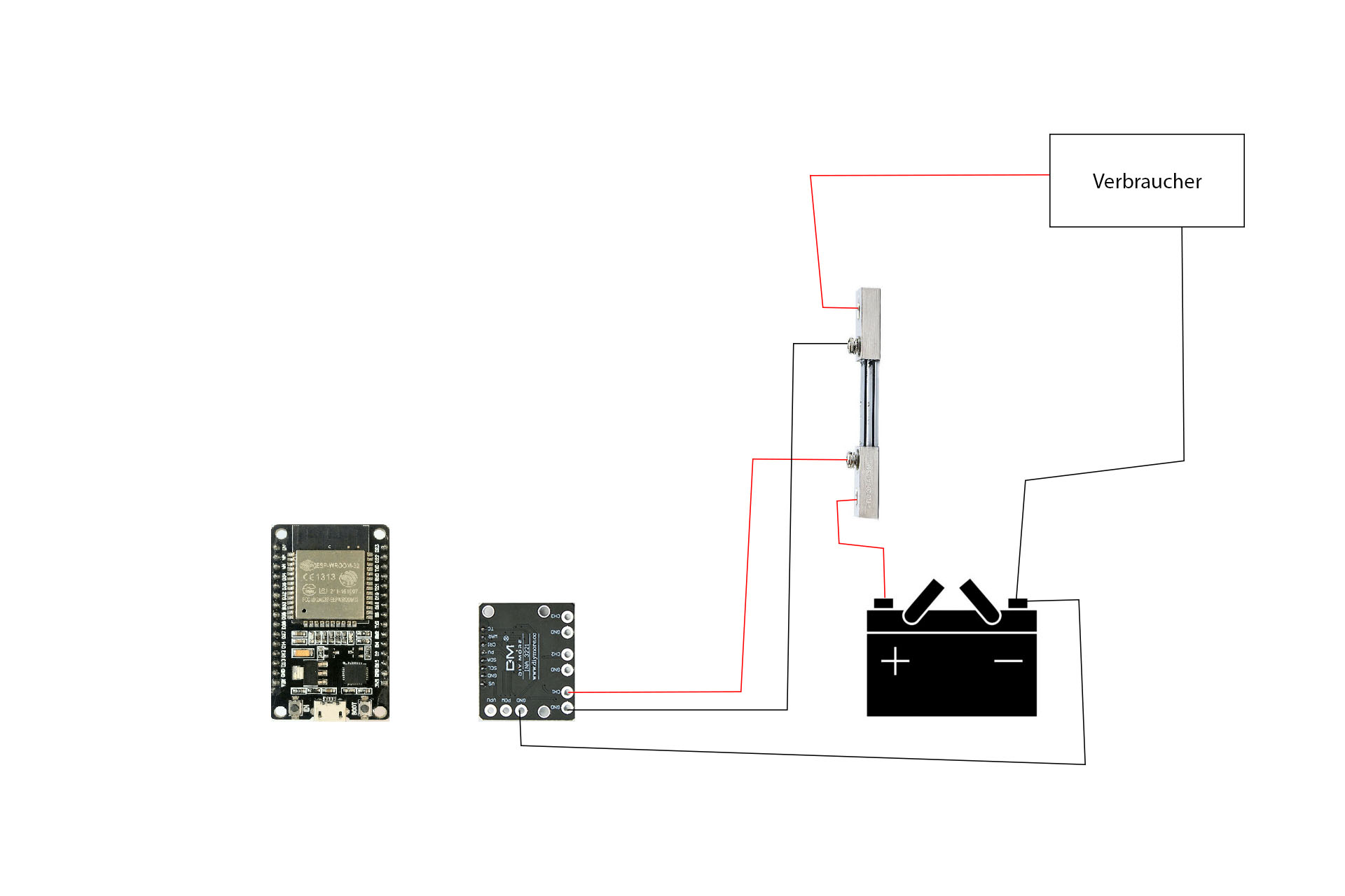

von Dietrich L. (dietrichl)
Der Minus der Batterie sollte auch mit dem GND von ESP und INA verbunden
sein. Im Schaltplan sehe ich das nicht.
Schwebende Eingänge (Vin- und Vin+) können den erlaubten
Gleichtaktbereich des INA verlassen.

von Tom H. (toemchen)
Da habe ich zuerst ungläubig geschaut und gedacht, hier haut einer zu
schnell und zu fest zu... was auf den "Finger weg" Teil der Antwort ja
auch zutrifft.
Aber stimmt, das Platinchen mit dem INA hat seinen eigenen Shunt.
Der sollte ausgelötet werden.
Wahrscheinlich schadet er bei den mV auch nicht besonders, aber eine
korrekte Vierleitermessung greift die Spannung direkt am Shunt ab und
führt sie stromlos, nur als Potential der Auswerteschaltung zu.
Das INA-Platinchen dann natürlich möglichst nah am Shunt, wegen
möglicher Einstreuungen auf die Meßverbindung. (Andererseits dämpft der
2,5uOhm Shunt diese wohl auch)
Spannungslevel sind natürlich ein Thema. Was kann der INA? Müßte man
nachschauen. Kann er nah an seinem eigenem GND oder sogar einen Hauch
darunter? Oder sollte man dem ESP und dem INA-Platinchen per
DC/DC-Wandler eine Versorgung verpassen, deren GND ein bißchen unter dem
Batterie-GND liegt?

von Udo S. (urschmitt)
> Ich denke ich werde das ganze mit einem Hal Sensor probieren.
Es ist ziemlich wenig zielführend wenn das eine nicht klappt das nächste
auszuprobieren.
Die wichtigste Rückfrage hast du kommentarlos übergangen:
Abc schrieb:
> Du hast doch schon ein paar Hinweise bekommen.
> Bring mal deine Schaltung in Ordnung (parallele Shunts, fehlende
> Anschlüsse) und beschreibe mal was überhaupt das Fehlerbild ist, erst
> dann kann man dir weiterhelfen.
Hier mal die Schaltung.
Der Fehler stellt sich wie folgt dar. Bis zu 3 A bekomme ich eine
brauchbare Messung. Ab 4 Ampere bekomme ich einen Wert von 3,3 A. Ab 5
Ampere von ca. 3,8. Also je höher die Stromstärke desto höher die
Abweichung. Da die Abweichung aber nicht Linear ist, kann ich sie nicht
korrigieren. Was ich bis jetzt noch nicht getan habe ist den internen
Shunt auszulöten. Wollte ich aber mal testen.
Danke für deine Mühe.
Wenn ich heute abend mal Zeit habe, werde ich den internen Shunt des
INA3221 mal auslöten.
von abc (Gast)
Na schau, endlich mal eine brauchbare Fehlerbeschreibung.
Nimm den parallelen Shunt raus, zum zigsten mal... Zum Einen ändert die
Parallelschaltung den Widerstand des Shunts, zum anderen führen die
Ströme auf deinen Zuleitungen zu einem Spannungsabfall der deine Messung
beeinflusst. Das dürfte die beobachtete Nichtlinearität verursachen.

Ich bewundere "abc".
Nur, dass ich dich auch richtig verstanden habe:
  - Leitungen vom INA3221 zum 300 A Shunt kürzen
  - Den Shunt 0,1 Ohm aus dem INA3221 entfernen
Ich werde das mal testen und dann berichten.
Wo siehst du da Nichtlinearität? Messlehler ja auf Grund von Leitungs-
und Übergangswiderständen. Aber das sollte sich doch ohmsch, d.h. linear
verhalten!?
ja
> verhalten!?
Ja das stimmt, die Nichtlinearität ist falsch. Es sollte eine Lineare
Abweichung ergeben.

von Thomas F. (tommf)
> Abweichung.
Das was du hier beschreibst, liest sich so, als würde da etwas in die
Begrenzung kommen. Leider kann man auf deinen Bildern nicht erkennen,
wie die Schaltung ist:
- Wie hoch ist deine Akku-Spannung?
- Was für ein Breakout-Board ist das?
Das Breakout-Board ist deswegen interessant, weil man dann erstmal die
Schaltung erahnen könnte. Auf deinem Bild sieht es so aus, als wären
neben den CH1..3-Anschlüssen jeweils ein GND-Anschluss. Das erscheint
aber nicht richtig, da es lt. Datenblatt des INA3221 jeweils einen
CH1..3+ und Ch1..3- geben müsste.
Auch ist die Verwendung des INA3221 nicht sinnvoll, da er dem INA219
entspricht und um einen Multiplexer am Eingang erweitert ist. Wenn du
aber nur einen Shunt anschließen willst, reicht der INA219.
Grüße
Thomas
> In meinem Fall besitzt das Board für CH1-VIn+ CH1-VIn- einen GND und für
> CH2-VIn+ CH2-VIn- und CH3-VIn+ CH3-VIn- einen weiteren GND.
Auf deinem letzten Bild ist das aber nicht zu erkennen. Dort sind die
Leitungen vom Shunt an CH1 und GND angeschlossen, was aber nicht
sinnvoll erscheint. Deshalb lege bitte eine ordentliche Schaltung vor,
bis dahin ist das alles Raterei. Das kann auch eine Handskizze sein. Gib
auch mal an, welches Breakout-Board du benutzt, damit man dessen
Schaltung und Anschlüsse nachvollziehen kann.
Grüße
Thomas
Hallo an alle,
ersteinmal Danke an Thomas F und abc und alle anderen. Ich habe den Rat
befolgt und den internen 100 mOhm Shunt aus dem INA219 entfernt. Ich
bekomme jetzt bis 10 A wirklich gute Ampere Werte! Leider bekomme ich
jetzt seltsame Spannungswerte 0 Volt ergeben 0,85632 Volt, bei einer
Spannung von 12,8 Volt bekomme ich den Wert von 0,76321 Volt. Ich denke
ich habe beim Anschließen noch einen Fehler.
Ich habe auch den Rat aller befolgt und habe mal versucht die Schaltung
zu skizzieren. Ich hoffe, die ist so verständlich.
Thorsten
In deiner Schaltung gibt es keine Verbindung zwischen den
GND-Anschlüssen des INA219, des NodeMCU auf der einen und der
Stromversorgungsschaltung auf der anderen. Da müsste es aber irgendeine
Verbindung geben. Beachte im Datenblatt des INA219 den Bus Voltage Range
auf S. 5. So wie deine Schaltung jetzt aussieht, sind die Bus-Spannungen
gegenüber den Eingängen gar nicht definiert.
Meinst du so?
> Meinst du so?
Ich bin zwar nicht Thomas F., aber: Ja!
Das habe aber auch ich vor langer Zeit schon mal geschrieben:

Nach seinem Schaltplan dürfte er eigentlich nahezu garnichts messen weil
er IN- und GND kurzgeschlossen hat. Dazwischen wird aber die
Batteriespannung gemessen. Möglicherweise tillt der INA bei der
Vorstellung daß jemand Solches tun würde durch...
Uwe

beziehst.
Nach Schaltbild vom  29.01.2021 12:36 hat der INA die Differenzspannung
über den Shunt richtig ausgewertet, was auch kein Wunder ist.
Für eine Spannungsmessung der Versorgungsspannung (vor oder hinder dem
Shunt) fehlte da dem INA jeder Bezugspunkt und gibt dann natürlich
Unsinnswerte aus.
Nach seinem letzten Schaltbild würde er stabile Werte bekommen, aber
misst dennoch nur, was über den Shunt abfällt, da der Shunt in der
GND-Leitung Unsinn ist.
von Uwe B. (uwebre)
Für die Strommessung, ja. Funktioniert ja wohl auch.
Wie dem Datenblatt zu entnehmen wäre wird die (Batterie-) Spannung
zwischen dem GND-Pin des INA und dem negativen Eingang des
Differenzverstärkers (IN-) gemessen. Die hat er kurzgeschlossen.
> da der Shunt in der GND-Leitung Unsinn ist.
Für die Strommessung ists im Prinzip egal, die Spannungsmessung wird
nicht funktionieren.

von Manfred (Gast)
Es ist nicht egal, weil niemand weiß, wie dicht über GND der
Eingangsverstärker sinnvoll messen kann. TI spezifiziert das nicht, weil
der Shunt im Pluszweig erwartet wird, oben kann fast jeder OP anständig
arbeiten. Das könnte die angeblichen Linearitätsprobleme erklären.
