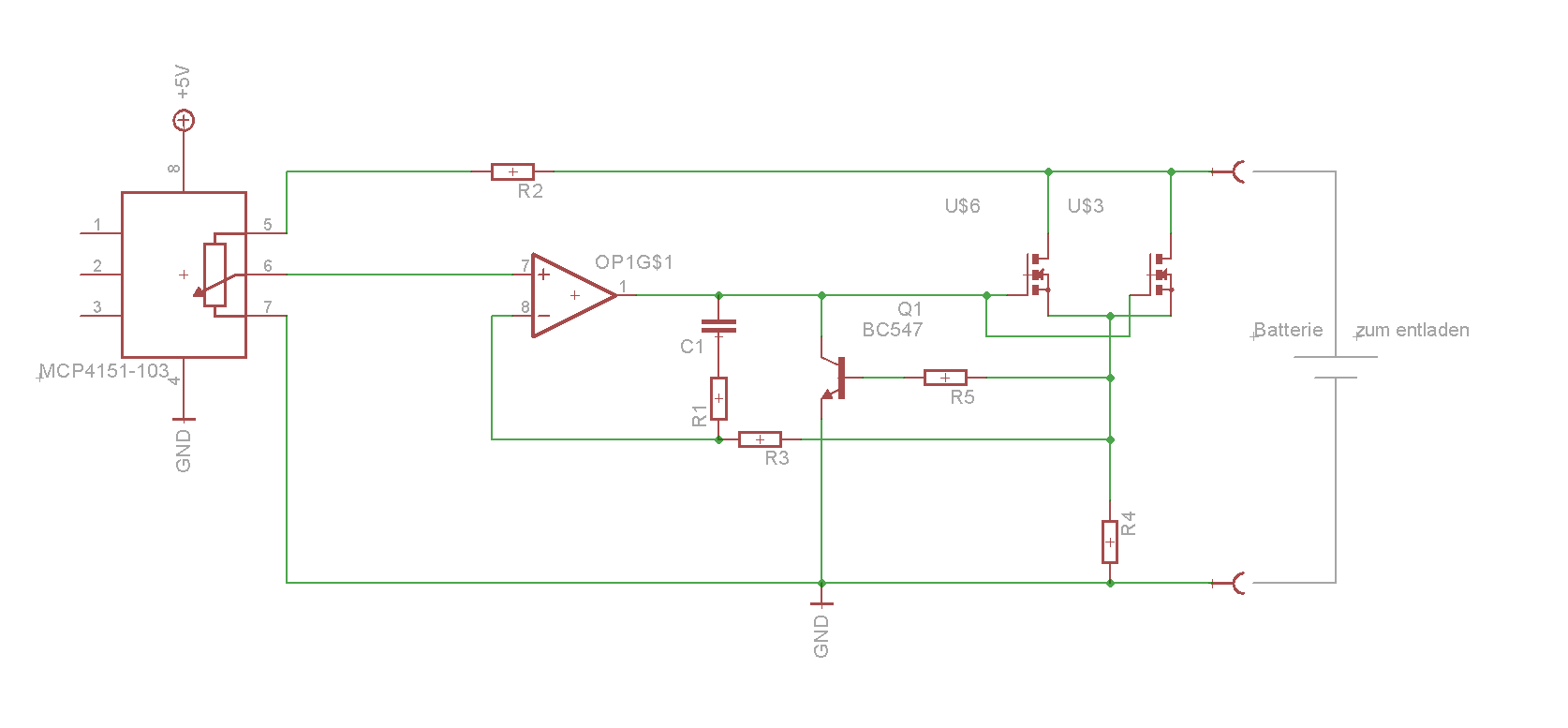

Hallo, Ich möchte zum Entladen von Batterien einen konstanten strom entnehmen, welchen ich mit einem MCP4151 steuern möchte. eine Messung des Stromes möchte ich mit einem ACS714 vornehmen. aber mir geht es darum, zuverlässig den Strom von 0A bis 25A einzustellen. ich habe mir dazu die angehängte Schaltung überlegt. Jetzt die Frage: Ist das so umsetzbar? Funktioniert es so, wie ich es möchte? Ich habe bis jetzt nicht so viel Erfahrung mit solch starken Strömen. ich sage sonst immer alles über 1A ist kaputt :-)

Kai L. schrieb: > eine Messung des Stromes möchte ich mit einem ACS714 vornehmen. aber mir > geht es darum, zuverlässig den Strom von 0A bis 25A einzustellen. > > ich habe mir dazu die angehängte Schaltung überlegt. In der Schaltung fehlt der ACS714. Ich würde da eine Verbindung zum "-"-Eingang des OpAmps erwarten. Irgendwo brauchst du ja den Soll-Ist-Vergleich, mit Sollwert aus dem Digitalpoti und Istwert (klassisch) aus Emitterwiderständen oder eben dem ACS.
Kai L. schrieb: > Jetzt die Frage: Ist das so umsetzbar Nein, natürlich nicht, dort ist nirgends ein ACS714. Dessen Output müsste in den - Eingang deines OpAmps. Ein L272 ist übrigens nicht der ideale OpAmp für die Aufgabe. Und dann muss man sich über Kompensation zur Schleifenstabilität Gedanken machen, gerade 3 Transistoren hintereinander erzeugen ein fies instabile Regelung ruck-zuck aufwärts, langsamst abregelnd.. Die direkte Patallel-Scaltung von bipolaren Transistoren ohne Stromverteilungswiderstände ist auch blöd. wahrscheinlich sollten deine 0.1 das tun, sind aber falsch angebracht.

Kai L. schrieb: > ich habe mir dazu die angehängte Schaltung überlegt. Versuch mal lieber etwa so: R bei Emitter sollte so groß sei, daß bei nennenswerter Erwärmung von Transistor mindestens 0,5 V auf dem R fällt, nicht weniger. Sonst gehen die Transistoren zu weit auseinander und einige können kaputt gehen. Auch solltest du überprüfen, daß bei allen Transistoren Kollektor geschaltet ist. Wenn bei einem Transistor zufällig nur Basis geschaltet, frißt er ganze Basisstrom von allen anderen Transistoren weg. Merke auch: OV sollte in der Lage sein, Eingänge und Ausgang in der Nähe von GND zu betreiben. LM324 und Derivate können das. Leistungtransistoren: je mehr umso besser. Das erleichtert die Kühlung.

Kai L. schrieb: > Der ACS714 soll an den uC. Der bekommt dann den Istwert und stellt den > Strom entsprechend mit dem MCP4151 ein. Wie viel Jahrhunderte soll das dauern ? Selbst bei OpAmp geführten Konstantstromsenken sieht man einen Überstromtransistor vor weil der OpAmp nicht schnell genug ist

So, ich habe das jetzt mal so umgesetzt. Passt das so in etwa, enn ich 2 FETs parallel schalte oder benötigen die auch widerstände davor? (Da aber kein Strom fließen sollte denke ich, die machen eh keinen Unterschied.) Reicht ein gemeinsamer Shunt Widerstand, oder braucht man je FET einen? dann müsste man aber nochmal über die Rückkopplung sprechen, da ich den Transistor ja nur an einem anschließen kann. kann man den zu erwartenden Strom irgendwie ausrechnen, oder sollte man das experimentell ermitteln?
Kai L. schrieb: > So, ich habe das jetzt mal so umgesetzt. Albern. So wie das jetzt ist, hängt der Strom von der Batteriespannung ab. Da hättest du genausogut einen Widerstand als Last nehmen können. > Passt das so in etwa, enn ich 2 > FETs parallel schalte oder benötigen die auch widerstände davor? Der Shunt ist doch der Widerstand. Allerdings wird die Stromaufteilung nicht symmtrisch sein. Die MOSFETs werden ja im Linearbetrieb benutzt. Ob 2 reichen? Hängt von der Spannung an deiner "Batterie" ab. Und dem Strom, den du einstellst. Bei 12V und 25A wären das 300W. Rechne mal mit 10..20W pro MOSFET. > kann man den zu erwartenden Strom irgendwie ausrechnen, oder sollte man > das experimentell ermitteln? Ja klar. Eingestellte Spannung ÷ Shunt.

albern würde ich jetzt nicht sagen,denn wir haben ja einen Spannungsteiler durch den MCP. Der gibt eine Spannung auf den Positiven Eingang des OPs. Der OP Verstärkt das wiederum auf das Gate des FET. Der hat dann einen bestimmten Widerstand. Also gibt es unterschiedliche Ströme, je nach Poti Stellung. Stromberechnug wäre also: Ja klar. Eingestellte Spannung ÷ Shunt Dann kann ich mir den FET ja doch sparen, der soll ja den Strom wie gewünscht einstellen. Ich glaube da hat jemand zu schnell geschossen :-D Ich habe übrigens den IXTQ96N25T gefunden, der soll 625W Ptot haben... dann würde der ja schon reichen. allerdings kann ich mir das nur schwer vorstellen, wie man den kühl halten will.

Kai L. schrieb: > albern würde ich jetzt nicht sagen,denn wir haben ja einen > Spannungsteiler durch den MCP. Der gibt eine Spannung auf den Positiven > Eingang des OPs. Der OP Verstärkt das wiederum auf das Gate des FET. Der > hat dann einen bestimmten Widerstand. Wie gesagt: albern ! Was du schreibst ändert alles nichts an der Tatsache, daß der Strom direkt proportional zur Spannung ist. Also z.B. doppelte Spannung an der Batterie = doppelter Strom. Die gesamte Schaltung verhält sich wie ein Widerstand, nicht wie eine Konstantstromquelle! > Also gibt es unterschiedliche Ströme, je nach Poti Stellung. Das hat auch niemand bezweifelt. Nur daß der Strom nicht konstant ist! > Stromberechnug wäre also: > Ja klar. Eingestellte Spannung ÷ Shunt > > Dann kann ich mir den FET ja doch sparen, der soll ja den Strom wie > gewünscht einstellen. Du sollst die Kostantstromquelle ja auch mit einer konstanten Spannung ansteuern. Wie kommst du überhaupt auf die Idee, die Batteriespannung zur Steuerung der Konstantstromquelle zu verwenden? > Ich glaube da hat jemand zu schnell geschossen :-D Ja. Ich weiß auch schon wer. > Ich habe übrigens den IXTQ96N25T gefunden, der soll 625W Ptot haben... > dann würde der ja schon reichen. Das Kleingedruckte nicht gelesen?

Ja axel, das Steuern des Stromes übernimmt doch der uC durch einstellen des Potis, oder nenn es wie du es willst, mit dem ACS714. Steht im ersten Post... Ich denke, ich werde mal einen Testaufbau versuchen, um zu schauen, wie es sich verhält.
