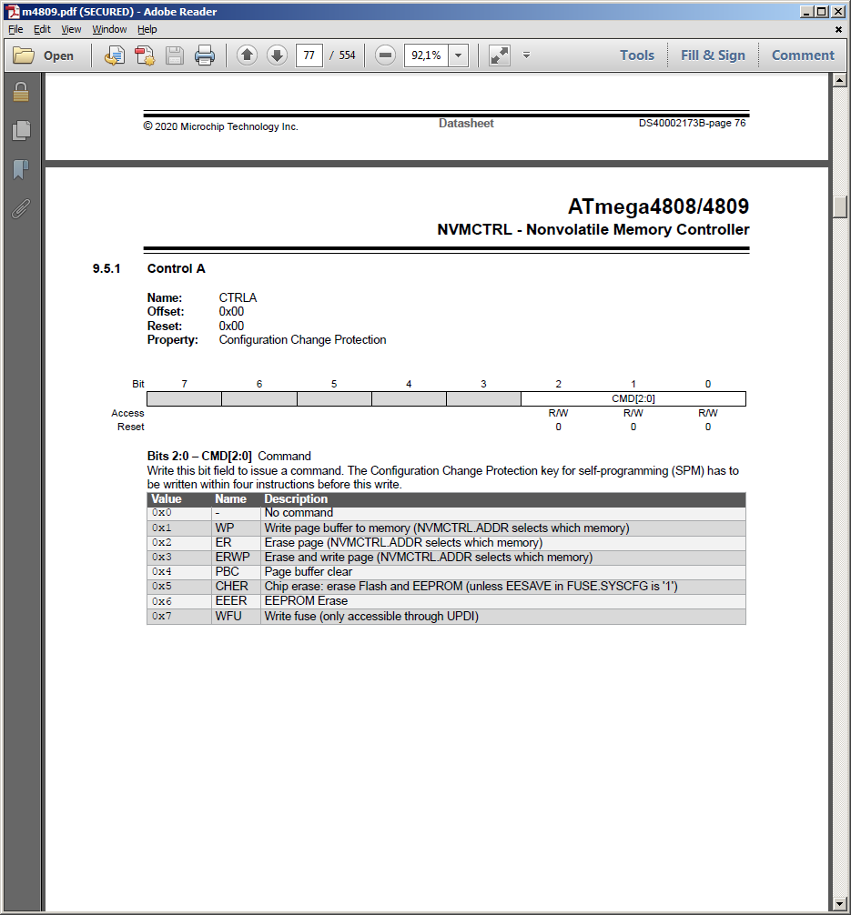

Hallo zusammen, bin gerade darüber gestolpert, dass der EEProm-Zugriff via eeprom_read_block(), etc. aus der AVR-libc bei der DA-Familie (scheinbar) nicht korrekt funktioniert. Zumindest funktioniert Code für den mega4808 auf dem avr128da32 nicht mehr korrekt. Hat das jemand schon mit Erfolg getestet? Danke!

Interessant ist, das die avr-libc für die avrmega0-Serie (4808) funktioniert, und für die DA nicht. Der NVMCTRL ist doch gleich ... aber wohl nur fast.
Die Tabelle für NVMCTRL_CTRLA ist doch völlig anders.
Jupp, danke! Wo Du Recht hast, hast Du Recht! Das habe ich übersehen ...
