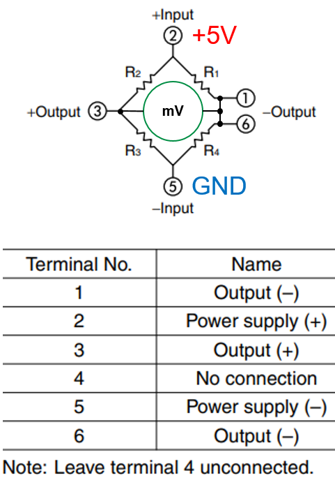

Hallo, ich möchte den ADP1171 für eine Druckmessung verwenden und bekomme aber zwischen den Pins +Output und -Output keine Spannungsänderung wenn ich den Druck z.B. durch reinpusten in einen angeschlossenen Silikonschlauch erhöhe. Die Pins 1 und 6 der Brücke habe ich wie in der Abbildung gebrückt. Kann mir da jemand weiter helfen?

Ja mir ist schon klar, dass ich hier keinen Überdruck von 1Bar durch reinblasen erzeugen kann, aber dass sich überhaupt nichts tut ist merkwürdig. Mittlerweilen habe ich meinen kleinen Airbrushkompressor angeschlossen und den Druck auf 2Bar erhöht. Aber hier tut sich auch nichts. Messe ich die Spannung zwischen Pin 3 und (1,6) kann ich keine Spannungsdifferenz mit zunehmenden Druck feststellen. Messe ich die Spannung zwischen Pin (1,6) gegen GND, dann habe ich hier 2,5V was ja passen würde. Erhöhe ich den Druck, dann ändert sich hier auch der Spannungsabfall gegen GND.
M. G. schrieb: > Messe ich die Spannung zwischen Pin (1,6) gegen GND Dann miss doch mal zwischen 3 und GND und appliziere Druck.
Matthias S. schrieb: > M. G. schrieb: >> Messe ich die Spannung zwischen Pin (1,6) gegen GND > > Dann miss doch mal zwischen 3 und GND und appliziere Druck. Zwischen Pin3 und GND kann ich nichts messen (wie wenn der Pin floaten würde) Hab den Sensor auch bereits ausgetauscht...
hinz schrieb: > Pins falsch zugeordnet? Sieht mir auch so aus. Der einzige Pin ohne Verbindung ist Pin 4 und wenn man beide Pinreihen vertauscht (3 mit 4 tauscht), passiert genau das, was der TE misst. Beachte: die Pinbelegung ist bei ADP4xxx genau spiegelbildlich zu ADP1xxx.

Matthias S. schrieb: > hinz schrieb: >> Pins falsch zugeordnet? > > Sieht mir auch so aus. Der einzige Pin ohne Verbindung ist Pin 4 und > wenn man beide Pinreihen vertauscht (3 mit 4 tauscht), passiert genau > das, was der TE misst. > Beachte: die Pinbelegung ist bei ADP4xxx genau spiegelbildlich zu > ADP1xxx. Ja, genau so ist es auch! Danke für eure Hilfe :-) Super gemacht PANASONIC - Wäre gut wenn da mal jemand das Datenblatt berichtigen würde!
M. G. schrieb: > Wäre gut wenn da mal jemand das Datenblatt > berichtigen würde! Wieso? Ich habe nach Datenblatt die Belegung rausgefunden. Scheint also alles richtig zu sein - und ich habe deine Schaltung nicht gesehen.
Matthias S. schrieb: > M. G. schrieb: >> Wäre gut wenn da mal jemand das Datenblatt >> berichtigen würde! > > Wieso? Ich habe nach Datenblatt die Belegung rausgefunden. Scheint also > alles richtig zu sein - und ich habe deine Schaltung nicht gesehen. Dann schau noch mal auf den ADP11xx (PF Typ). Da ist +Output auf Pin3 und -Output auf Pin1 und Pin6
