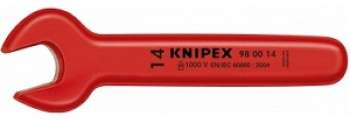

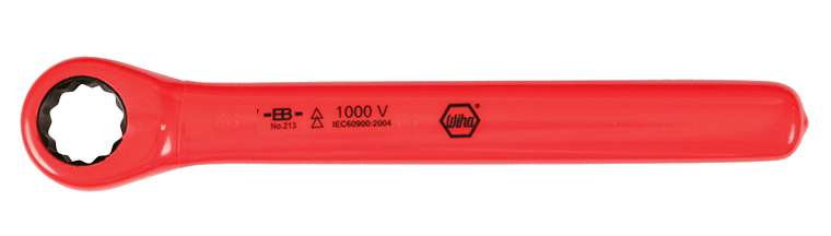

von Käpt’n Balu ✈. (seegans)
Ja, es gibt AuS Werkzeuge, aber wer hat die denn? Der LaMa-Schlosser
auf'm Feld? Sicher nicht.
Ich kapier' nicht, warum die Leute immer mit Ausreden angekrochen kommen
Als Analogie: Statt der der 5-Sicherheitsregeln wird dann mal eben AuS
vorgeschlagen, nur weil die VDE beide Arbeitsmethoden als gleichwertig
ansieht. Super Lösung...
