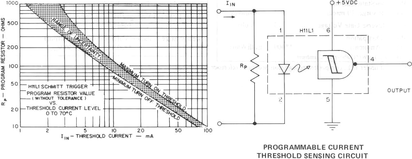

Dietrich L. schrieb: > Johnny S. schrieb: >> Dietrich L. schrieb: >>> Nebenbei: brauchst du wirklich 1kΩ? Das ist ziemlich viel Strom... >> >> Ja ein 1k sind definitiv nötig, eher noch weniger. Denn bei z.b. 10k >> wären ja lediglich 330uA notwendig um den Eingang auf 0 zu ziehen. > > Das verstehe ich nicht, warum 330µA zu wenig ist!? > Zieht der µC-Eingang soviel Strom gegen GND, dass 10kΩ als Pull-Up nicht > ausreicht? Ungewöhnlich... Nein, der Optokoppler braucht dann nur einfach gesagt 330uA zu leiten, damit der Eingang den Zustand wechselt. Es gibt für Optokoppler sicherlich verschiedene Anwendungen, möchte man zwei Signale z.b. 5V und 3.3V trennen, funktionieren sicher auch 330uA. Will man dem Optokoppler aber mit 24V beschalten, über ein Kabel das irgendwo durchgeht, ist es gewollt das viel Strom fliessen soll, damit sicher und richtig geschalten wird. Optimal wäre z.b. für mich wenn der Optokoppler erst bei 15mA überhaupt erst Schalten würde. Ich habe auch schon ältere Opto-Schaltungen gesehen wo 4-5 Dioden vor den Opto gebaut wurden, um die VF zu vergrössern
Johnny S. schrieb: > Optimal wäre z.b. für mich wenn der Optokoppler erst bei 15mA überhaupt > erst Schalten würde. Ich habe auch schon ältere Opto-Schaltungen gesehen > wo 4-5 Dioden vor den Opto gebaut wurden, um die VF zu vergrössern Man kann auch zusätzlich einen Widerstand parallel zu der oder den Dioden Schalten, dann hast du eine sauberere Schaltschwelle.

Michel M. schrieb: > Dietrich L. schrieb: >> sauberere Schaltschwelle. > > warum kein optokoppler mit Schmitt-Trigger, > oder nachgesetztem T-IC ?! So wie ich Johnny S. verstanden habe, meinte er eine Schwelle am Eingang (LED), sodass der Ausgang auch bei (zufällig) hohem CTR bei kleinen LED-Strömen noch nicht schaltet. Da hilft der Schmitt-Trigger in der Ausgangsstufe nur beschränkt.
Dietrich L. schrieb: > So wie ich Johnny S. verstanden habe, meinte er eine Schwelle am Eingang > (LED), sodass der Ausgang auch bei (zufällig) hohem CTR bei kleinen > LED-Strömen noch nicht schaltet. Da hilft der Schmitt-Trigger in der > Ausgangsstufe nur beschränkt. Ein OK mit Schmitt-Trigger hat definierte Schaltschwellen (und kein CTR), was es einfacher macht, den parallelen Widerstand auszulegen.
