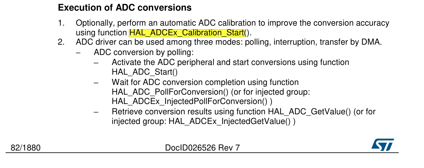

Schönen guten Abend, ich suche seit Stunden die richtige Vorgehensweise zur Kalibrierung des ADC vom STM32F334k8T. Im Datenblatt ist die Rede davon das im ROM eine internal reference voltage abgelegt ist. Im Referenzmanual steht das für die singleended und differential input conversions unterschiedliche calibrierungen durch geführt werden müssen. Aber das genau wie habe ich noch nicht kapiert. In der Hal habe ich die Funktion HAL_ADCEx_Calibration_Start gefunden aber dessen Beschreibung ist wage. Würde mir bitte jemand erklären ob die Hal Funktion das richte macht? Also ob die Funktion aus dem Rom diesen Faktor raus zieht und anwendet? Beziehungsweise wo ich die entsprechenden Infos finde? Danke für die Hilfe.
Ich les das so, daß die Funktion die kompl. Kalibrierung erledigt. Einfach mal Mit und Ohne Testen und die Ergebnisse vergleichen.
Harry L. schrieb: > Ich les das so, daß die Funktion die kompl. Kalibrierung erledigt. > Einfach mal Mit und Ohne Testen und die Ergebnisse vergleichen. Danke. Und macht diese Funktion das mit dem VREFINT_CAL? Oder ist das was anderes?
wear_a schrieb: > Aber das genau wie habe ich noch nicht kapiert. Macht nichts. Nehmen wir den STM32F303 als Beispiel. Du aktivierst die interne Referenzspannung und wartest die gegebene Start-up time. Ich messe die Chiptempertur TS sowie die interne Referenzspannung VREF. In Linie 16 führe ich die Kalibrierung durch und warte in Linie 17, bis die Kalibrierung durchgeführt ist und die Hardware automatisch das ADCAL Bit löscht. Aus dem Ref-Manual: Software procedure to calibrate the ADC 1. Ensure ADVREGEN[1:0]=01 and that ADC voltage regulator startup time has elapsed. 2. Ensure that ADEN=0. 3. Select the input mode for this calibration by setting ADCALDIF=0 (Single-ended input) or ADCALDIF=1 (Differential input). 4. Set ADCAL=1. 5. Wait until ADCAL=0. 6. The calibration factor can be read from ADCx_CALFACT register.

wear_a schrieb: > Und macht diese Funktion das mit dem VREFINT_CAL? > Oder ist das was anderes? Versuch macht kluch ;-) Du kannst doch im Debugger durchsteppen. Die HAL ist ja im Source vorhanden.

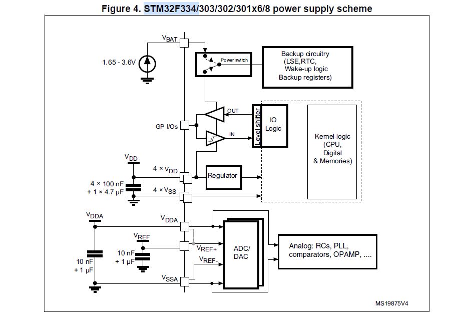

Ich sehe gerade das das LQFP32 & das LQFP48 im Prinzip die selbe Fläche auf der Leiterplatte braucht. Das LQFP48 hat jedoch auch einen VSSA Pin. Bringt mir dies etwas Genauigkeit oder bleibt sich das das selbe? Danke für Eure Hilfe und Erfahrung.
wear_a schrieb: > Bringt mir dies etwas > Genauigkeit oder bleibt sich das das selbe? Dafür ist der Pin da. Wenn man diese Versorgung gut filtert, sollte das Rauschen des ADC etwas geringer werden - weniger Springen der unteren Bits.
Matthias S. schrieb: > Dafür ist der Pin da. Wenn man diese Versorgung gut filtert, sollte das > Rauschen des ADC etwas geringer werden - weniger Springen der unteren > Bits. Das heißt also ja besser den LQFP48 nehmen?

Am sichersten ist es, VDDA/VREF+ mit VDD zu verbinden, eine 2.5V-Referenz aus VDDA zu speisen und die an einem Analog-Input anzuschließen. wear_a schrieb: > Das heißt also ja besser den LQFP48 nehmen? Ob sich das lohnt, und ob sich eine externe Referenz lohnt, hängt doch davon ab, was du messen willst. Für die Anzeige, wie voll die Batterie vom Küchenradio ist, reicht das LQFP-32 mit interner Referenz allemal. Um Widerstände, z.B. NTCs, zu messen, brauchst du garkeine Referenzspannung. Wenn du wirklich alles aus dem ADC rausholen willst, könnte sogar ein LQFP-100 interessant werden, weil da VSSA, VREF-, VREF+ und VDDA eigene Pins haben. Ich mag die 0.8mm Pinabstand vom LQFP-32. Mit 0.5mm bleibt zwischen den Pins eigentlich kein Platz mehr für Lötstopplack. Ja, ein guter Leiterplattenhersteller kann das natürlich, aber wahrscheinlich auch nicht mit jeder Farbe. Wenn ich Platinen selber ätzen oder fräsen wollte, würde ich eher zwei uC im LQFP-32 als einen im LQFP-48 einbauen.
@Bauform B. Danke für deine gute und ausführliche Antwort. Ich glaube jetzt ist es mir doch recht Klar. Mir ist 0.8mm auch lieber als 0.5mm aber so viele muss ich nicht löten und wenn es im Sinne der Qualität ist würde ich es in kauf nehmen. In der AN4206 wird nicht ganz auf den LQFP32 eingegangen. Gibt es da bessere AN? Hat jemand noch Tipps für gute Filter des VDDA?
Hier hast du Beispielcode für den F303: http://stefanfrings.de/stm32/stm32f3.html#analog Da sind Hinweise aus dem Errata und einer Application Note eingeflossen (welche habe ich vergessen). Ich schätze dass es bei deinem ebenso geht.
Speziell zum Thema ADC gibt's die AN2834 (und bestimmt noch andere). Der Unterschied zwischen dem LQFP-32 und den größeren ist eigentlich "nur", wie weit der nächste GND-Pin vom VDDA-Pin entfernt ist. Bei den großen liegen die direkt nebeneinander, man kann den 10nF also wirklich kurz anbinden. Der kleine hat nur 2 allgemeine GND-Pins und beide nicht auf der gleichen Gehäuseseite. Wieviel schlechter das ist, hängt also auch davon ab, wieviel Strom über die GPIO-Pins fließt und mit welcher Frequenz.
Wenn du die HAL nutzt, was ich nicht genau rauslesen konnte, dann brauchst du nur die Kalibrierfunktion aufrufen, kurz warten und dann den ADC starten. Temperatur und Vref Channel sollten in CubeMX nicht aktiviert werden. Das hat bei mir nur Müllwerte ergeben. Ich habe mich vor ca. 2 Wochen damit beschäftigt und auch verglichen. Vorher waren die ADC Werte bei 3,3 V Betriebsspannung ca. 10 bis 30 mV genau und jedes Mal etwas anders. Hinterher maximal 1 bis 2 mV Abweichung. Mit STM32F042F6 (nur VDDA genutzt, allerdings 100000 fachem Oversampling). Nach 10 h keine Abweichung erkennbar. Alles bei Raumtemperatur. Vielleicht hilft dir das, ob der einfacherere ausreicht.
